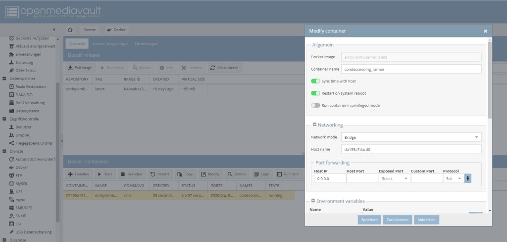

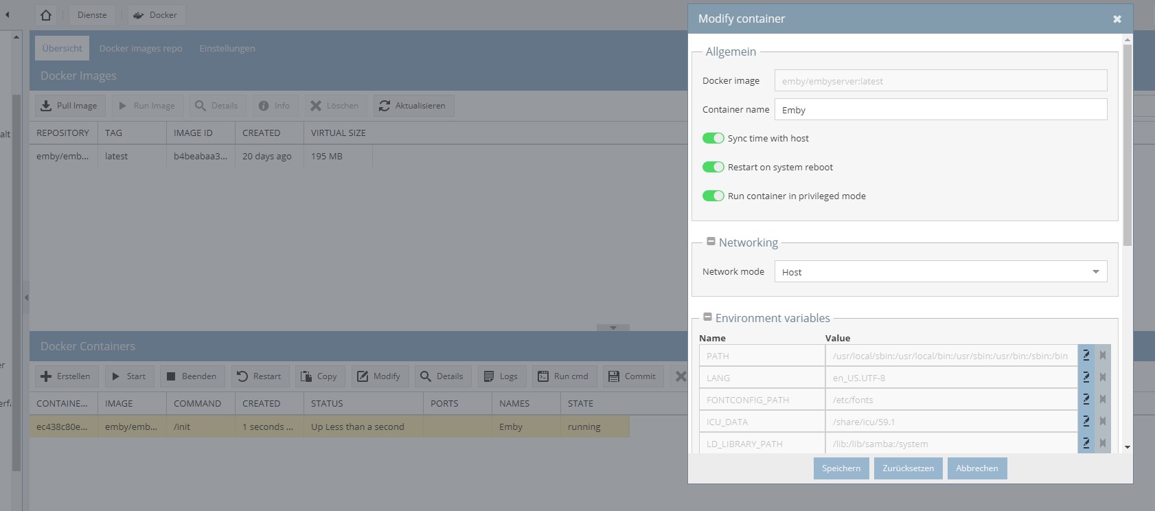

    Emby Installation im Docker ->
    Du musst nur die Docker CE Paketquelle zusätzlich aktivieren. In OMV Extras ist das Docker Repo mit drin und taucht dann auch unter Erweiterungen auf.

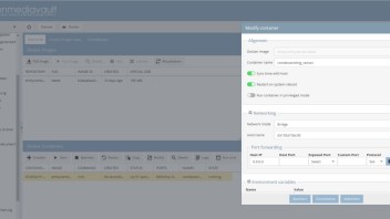

  • Naja, da du nicht den Host Modus benutzt wie im Guide musst du im Bridge Modus jeden Port einzeln weiterleiten, sowohl tcp als auch udp.
    Und deine Freigaben müssen gemounted werden.
    Bitte, befolge einfach den Guide komplett, dann gehts auch.

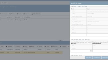

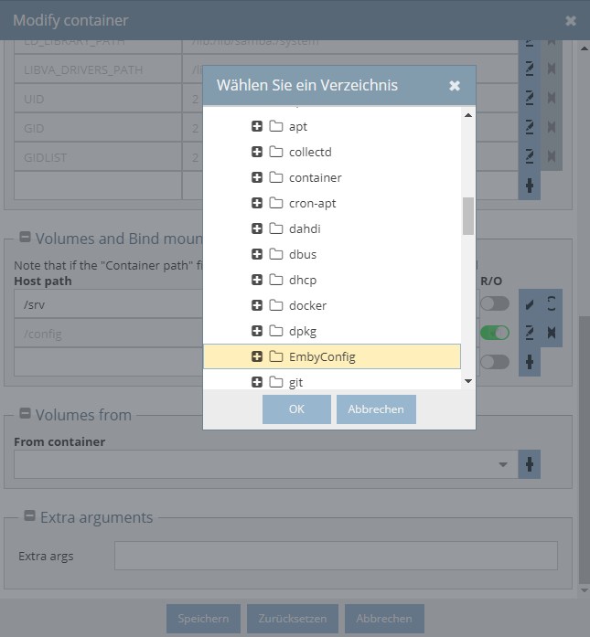

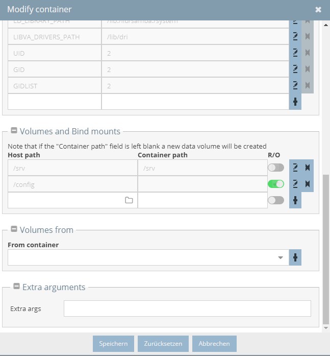

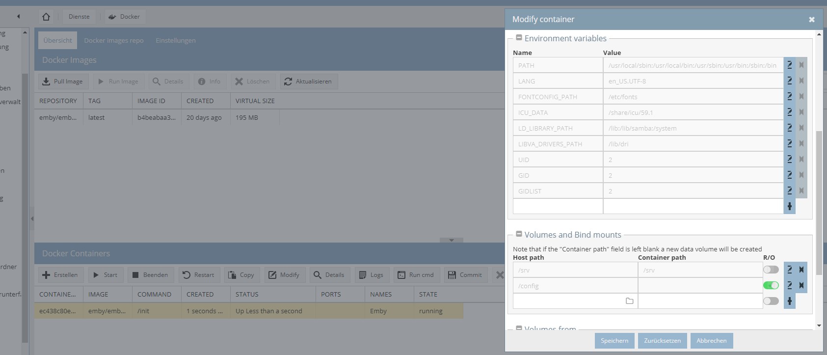

  • irgendwie verschwinden die Einstellungen nach Speichern.

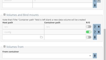

    Na wenn du den Ordner EmbyConfig nicht erstellt hast wie im Video und ihn zudem ReadOnly stellst (der grüne Punkt hinter dem /config/ bind)... Kein Wunder!
    Was mach ich jetzt in Kodi das er alles in Emby speichert
    Eher andersrum, alle Filme usw gibts du in Emby an, wie ab Minute 6:45 zu sehn.

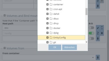

  • Video ab Sekunde 50 nochmal ansehen und einfach befolgen. Entschuldige - ich mach mir ungern umsonst Mühe wenn es schon erklärt ist.

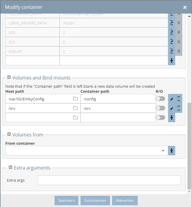

    Der Config Ordner muss zuerst angelegt werden, dann wird er im Docker Container als /config/ gebinded damit er bei einem Containerupdate nicht überschrieben wird.

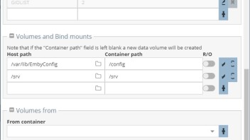

  • hast du den Ordner angebrowsed über das Ordnersymbol oder eingegeben?
    Ich denke Du hast dich einfach vertippt beim Ordner erstellen.
  • Habe es hin bekommen .
    Meine Dummheit
