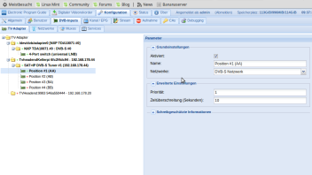

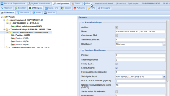

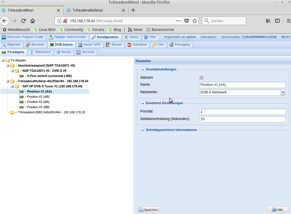

  • Auf allen Boxen mit Tuner Minisatip installieren (ist bei LE dabei), dann sind alle Tuner im Netzwerk durch Sat>Ip freigegeben. Auf der "freien" Box Tvheadened installieren das sich dann die Tuner im Netzwerk über Sat>IP zusammensammelt. Dann hast du ein Tvh mit X-Tunern. PVR.hts musst du auf allen Boxen auf dieses Tvh verbinden.

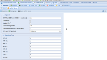

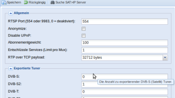

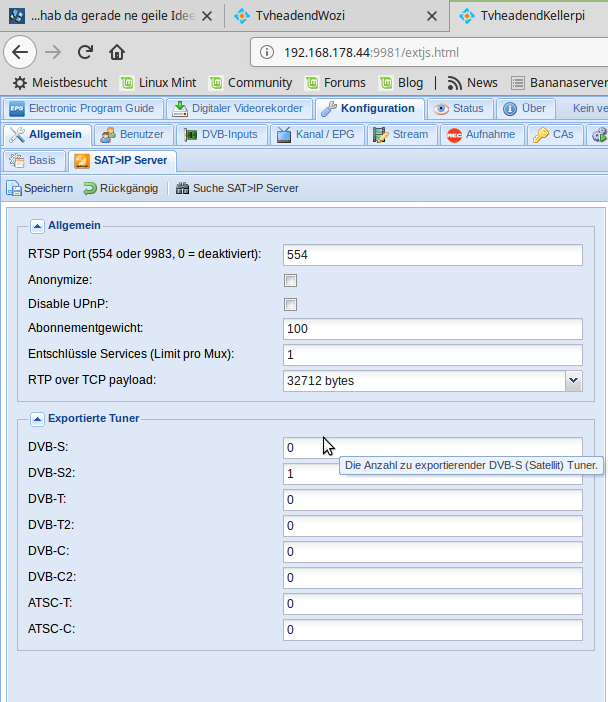

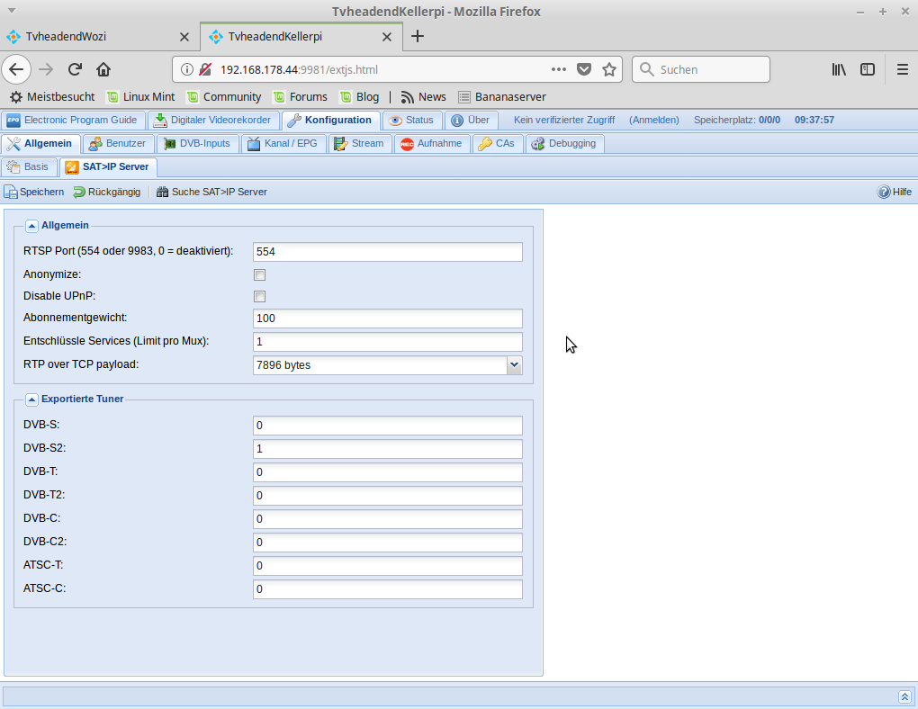

  • was gehen könnte, auf jeden Gerät in Tvh den Sat>Ip Server aktivieren und alle Tuner auf der extra Box abgreifen ... aber ob das Probleme ergibt weiß ich auch nicht :D
    pvr.hts würde es dann immer vom Lokalen Tvh nehmen und gleichzeitig würde es wenn der Tuner frei ist der extra Box auch zu Verführung stehen
    ob das allerdings sauber läuft ?(

    wie/wo genau sage ich denn dann TVH, dass die interne TV-Karte für IPTV genutzt werden soll? Kann man das nahcträglich (weil ja eig. schon alles eingerichtet ist) noch aktivieren?
    wie sage ich den Clienten, dass sie nach einer IPTV-Source suchen sollen und diese zusätzlich als TV-Karte nutzen sollen?
