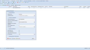

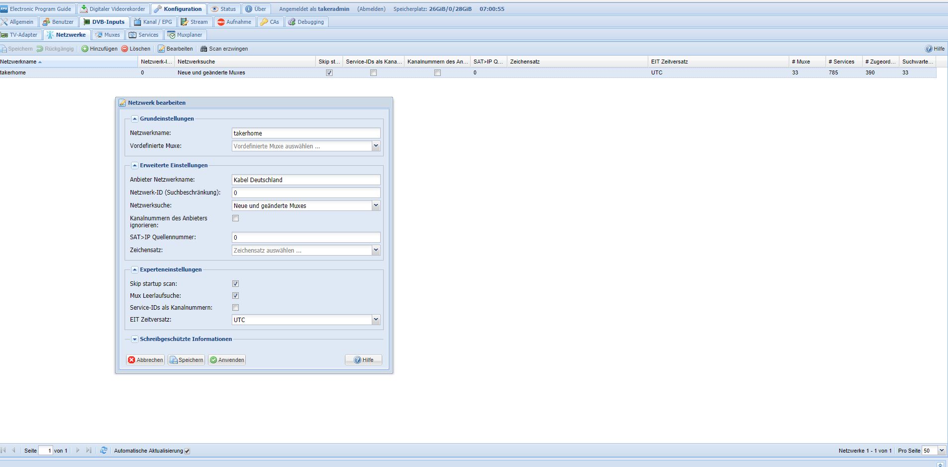

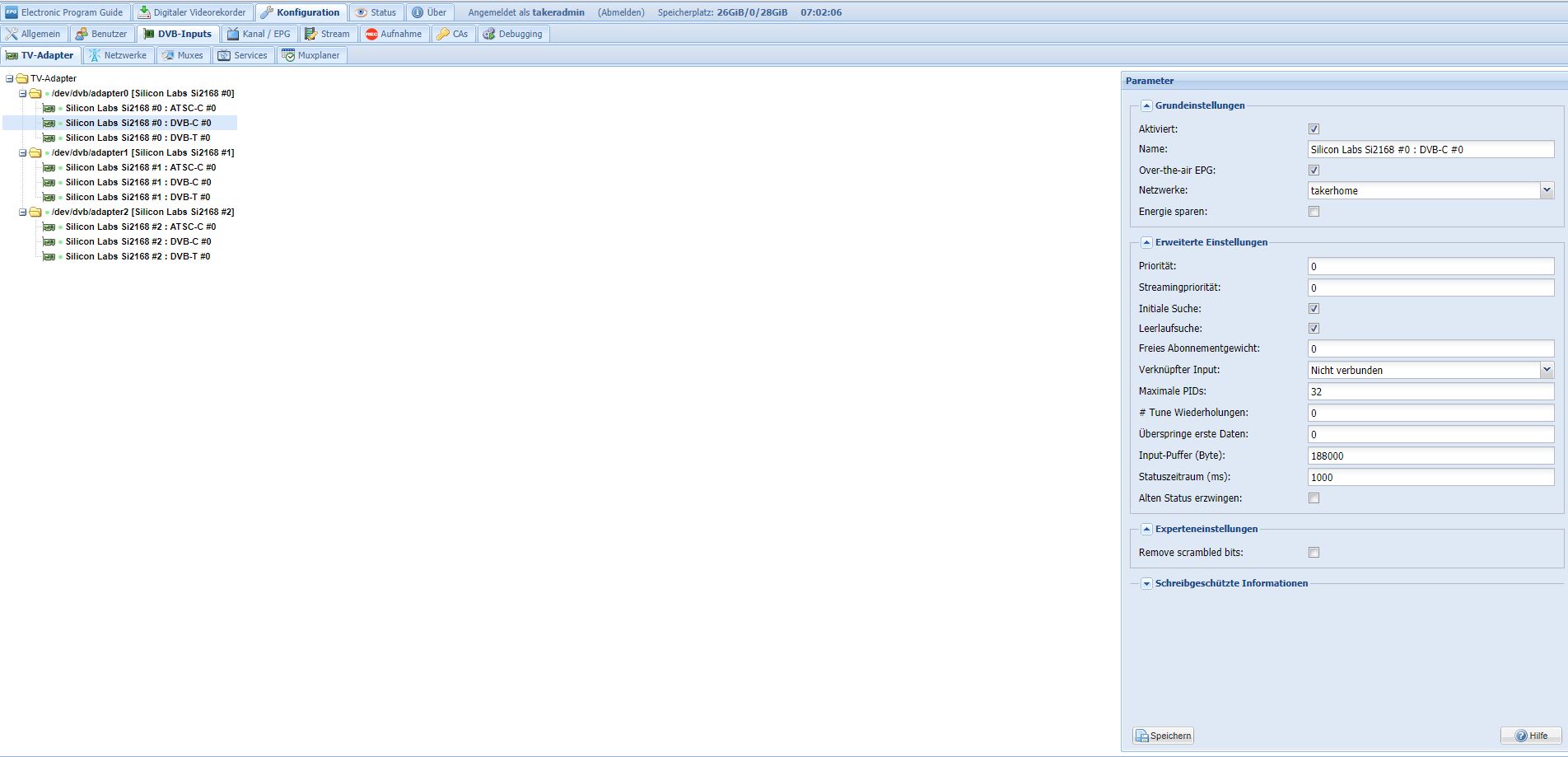

  • habe mal 2 pics angehängt. habe das ja so richtig eingestellt, damit es automatisch sucht? (habe bei allen 3 tv tunern die selben einstellungen drin)
    mfg
    //edit: hatte das gestern schon so eingestellt. und in der livelog sieht es auch so aus, als ob es immer sucht. auch im status steht nun nicht mehr nur OK, sondern immer ausstehend. also es sucht schon seit kp. 10h oder so.

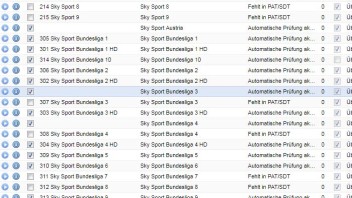

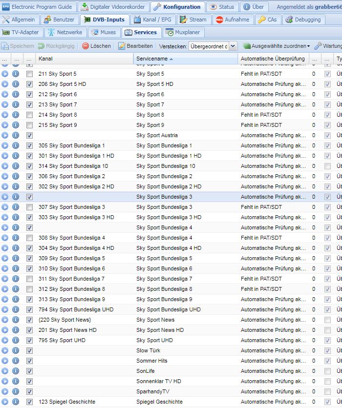

    Hier mal ein Bild mit nem Beispiel von Buli 3.
    Wie du in dem Bild erkennst ist der Sender 2x drin. ein mal der defekte den ich damals gemuxxt hatte, und darüber der
    neue (hat noch keinen Namen bei Kanal). Den defekten erkennst du auch mit "Fehlt in PAT/SDT".
    Danach muxx ich den / die Sender und wechlse in den Reiter sortiere dort nach kanalnamen. Dann stehen die passend
    untereinander. Nun kann man den alten deaktivieren und dem neuen direkt die Kanalnummer (evtl. auch Tag) des
    alten geben.
    Danach kodi neu starten -> fertig.
    Ist zwar etwas arbeit, geht aber auch recht schnell wenn man es schon mal gemacht hat.

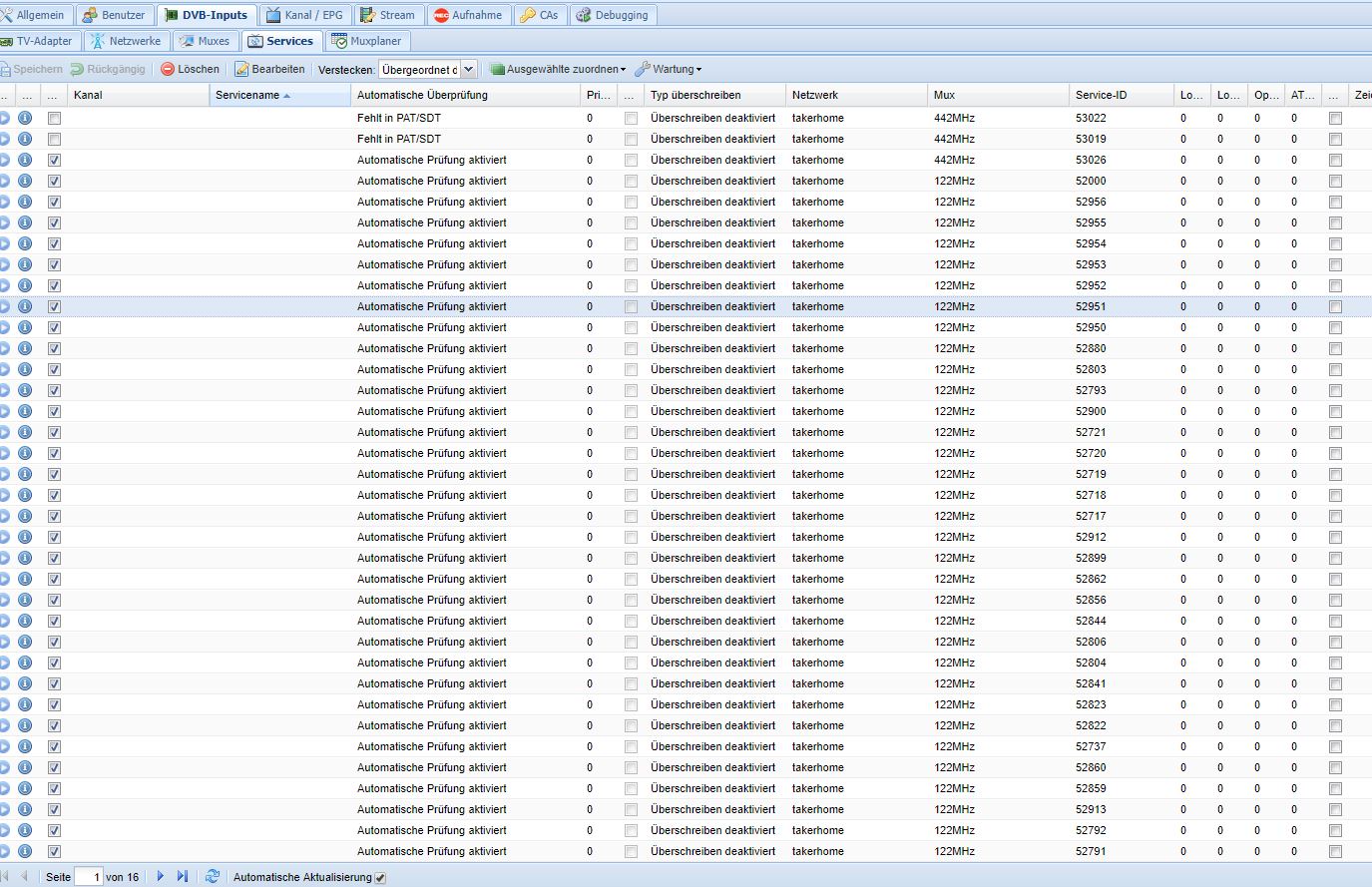

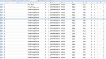

    @Grabber66 ok, bei dir ist das schön ersichtlich. bei mir sieht es aber allerdings so aus, wie aufm angehängten screenshot. ich hab kp welcher sender welcher ist, da dort keine namen stehen?!
    habe die namen nur, wenn ich auf die reiter Konfiguration --> Kanal/EPG --> Kanäle gehe.
    was erschwert die sache enorm?
    mfg
    //edit: ok, bissl runterscrollen hilft xD
    habe nun sky1 hd wieder am laufen. habs nun kapiert wie das geht. muss jetzt den haken rein machen, da wo die neue frequenz ist und die alte raus. dann "gewählte services mappen" und danach funktioniert es wieder. muss sogar nicht mal den server pi oder die client pis restarten. dann setz ich mich am we dran und mach das.
