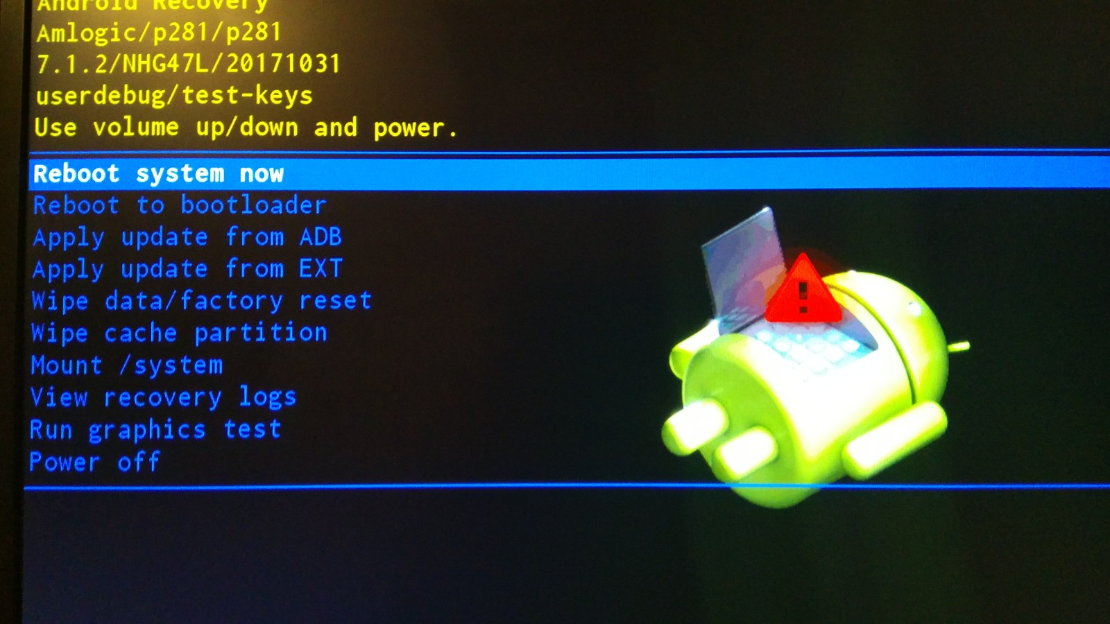

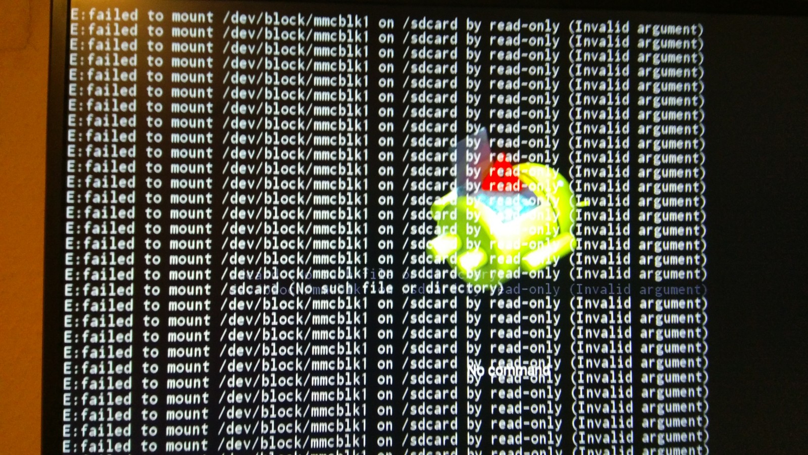

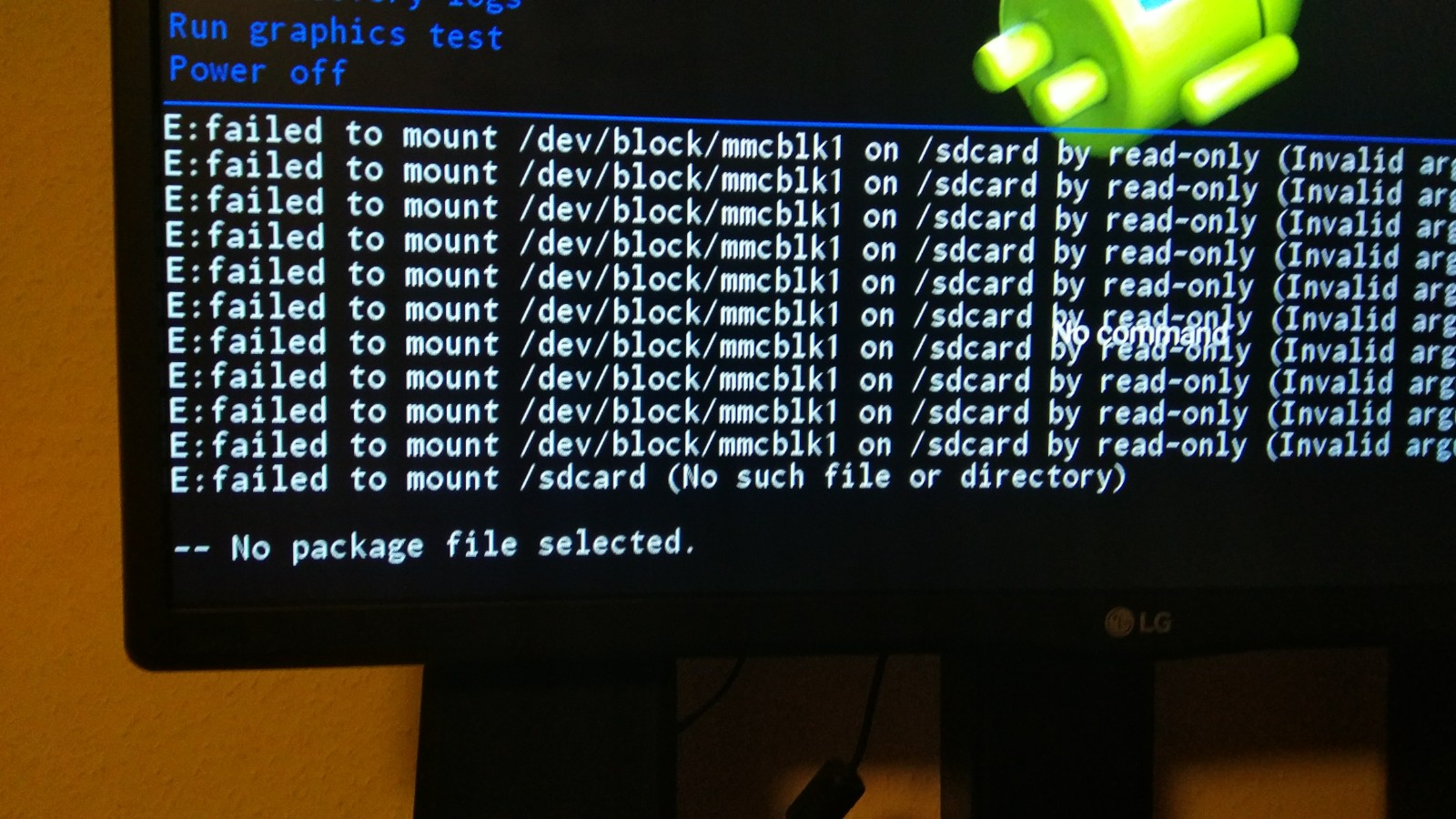

  • trotzdem bleibt das problem mitunter bei anderen 905w bestehen.das ganze gibts auch hier beschrieben Amlogic 905W, p281 "Bildfehler" von @hocker
    genau so sieht es bei mir auch aus.
    Ich habe installtointernal gemacht.
    jetzt sieht es so aus, dass ich das nicht mehr rückgängig machen kann.
    Somit ist die Box komplett nutzlos für mich.
    Ich habe noch T95N boxen im einsatz, die sind aber so lahm.
    Deshalb wollte ich die austauschen gegen eine 2GB Box.
    Ich habe jetzt nochmal eine bestellt, dann werde ich mal das Dualboot fon der Tamix seite zu nutzen.
  • Naja so schwer ist es nicht.
    Das aktuellste original Image findest du hier:
    https://mega.nz/#!LQVy3LpR!g0W…reeOg64vtQubhuU
    Das dann mit einem Male to Male USB Kabel einspielen.
    Falls du so eins nicht hast oder die Box wieder erwarten da nicht mehr reagieren sollte, benutze dieses Tool:
    https://www.chinagadgetsreviews.com/download-amlog…ker-v2-0-2.html
    Dann müsstest du die org Firmware über sd karte oder usb Stick flashen können mit einem Reboot/Reset, das solltest du von der Libreelec/Kodi Geschichte ja schon kennen.
