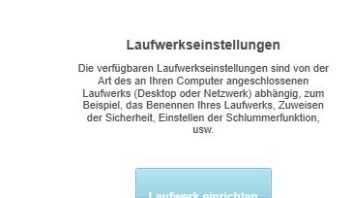

  • Eventuell den Weg andersrum angehen und es die HD machen lassen und nicht Linux?
    Bei den meisten WD Platten kann man mit einem Tool in der Festplattenfirmware einstellen, nach wie vielen Minuten Inaktivität die in Standby gehen soll.
    https://support.wdc.com/downloads.aspx?p=259
    Unter der "Schlummerfunktion" kannst es dann in Minutenintervallen einstellen.
    Externer Inhalt www.technikdino.de
    Um das bei der Festplatte einzustellen, müsstest du die HD aber kurz an einen Win Rechner hängen, die Software gibt es für Linux nicht. Ob es über swine oder eine vm zum laufen zu bekommen ist, weiß ich nicht.
    Bei mir funktioniert das bei einer WD Platte systemübergreifend auf die Minute, nachdem ich es auf einem Windows Rechner einmalig eingestellt hatte.

  • Bei mir ist der Button leider ausgegraut, kann nichts einstellen. Obwohl die HDD erkannt wird, auch in Windows, mit Laufwerksbuchstabe. Allerdings als RAW und nicht als ext4.
    Hab die Festplatte vor 4 Jahren an einer Dreambox formatiert als ext4 und seitdem durch sämtliche Linux System immer übernommen, sogar an der Fritzbox klappt es.
    Hab sie nun neulich an die Shield anschliessen wollen (da sie dort sauber in den Standby geht) allerdings kann diese nicht auf das Datensystem zugreifen.
    Alles sehr verzwickt. Leider ist die Platte randvoll, daher kann ich sie nicht neu aufsetzen.
    nun bin ich soweit wie vorher, dennoch danke für dein Tipp.
