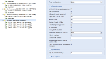

  • Hey ich sitze gerade am gleichen Problem: TVHeadend im Docker Container mit dem ipTV stream von einer Firtzbox 6490. Ich sehe ebenfalls die Adapter in tvheadend nicht. Hast du das Problem lösen können?
    Benutze das dreamcat4 image von Dockerhub im host Modus und habe auch schon in der /etc/default/tvheadend --satip_xml http://${AVM_IP}:${AVM_PORT}/satipdesc.xml (also 192.168.178.1:49000) eingegeben. Aber die Adapter tauchen trotzdem nicht auf ...
  • hi,
    beim linuxserver docker steht noch
    Host vs. Bridge
    If you use IPTV, SAT>IP or HDHomeRun, you need to create the container with --net=host and remove the -p flags. This is because of a limitation in docker and multicast
    weiß nicht ob man das evtl. auch beim dramcat4 image der Fall sein muss?!
  • die virtuellen IP's sind soweit ich es verstanden habe nur notwendig um alle 4 Tuner nutzen zu können, da die Fritzbox nur einen stream pro ip zulässt. Bin aber einen Schritt weiter gekommen gerade.
    Für die Nachwelt: Mit dem folgenden Docker imagesieht man zumindest die Adapter: linuxserver/tvheadend:xenial_test
  • ist bei dir wirklich die "192.168.178.254" als satipdesc?
    bei mir ist es nämlich diese hier "http://192.168.178.254:49000/satipdesc.xml"

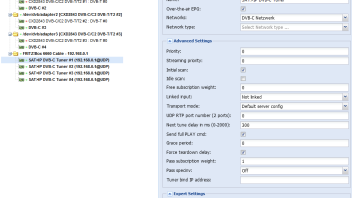

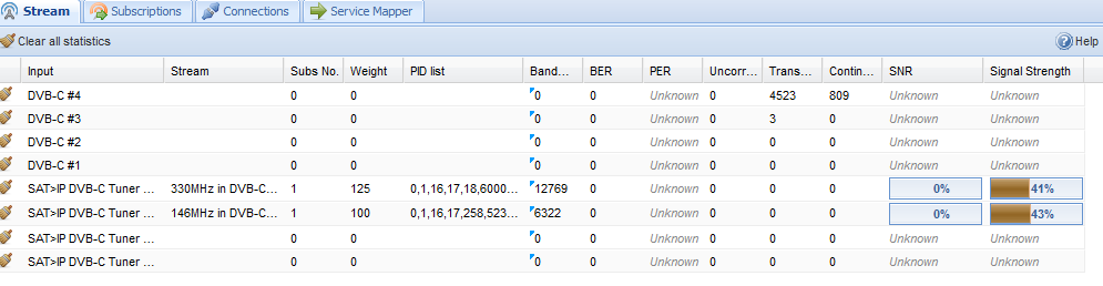

  • Mit dieser docker-compose Konfiguration werden die Tuner automatisch gefunden. Man darf arber erst mal nur einen einschalten, da die Fritzbox pro IP nur einen Stream liefert. Wenn man dem Host aber mehr als eine IP gibt kann man jedem Tuner eine eigene IP zuweisen und so alle 4 gleichzeitig nutzen.

    hat hier jemand den docker mit fritz dvb-c repeater oder fb6490 am laufen und ne anleitung wie ich meinem docker ne 2. ip zuweisen kann?
    host system ist omv - da ist es nicht einfach möglich ne 2. ip zuvergeben, also muss es irgendwie übers docker direkt laufen.
    danke ;)
