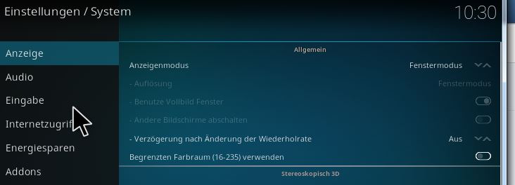

So habs fast geschafft nur ein komisches problem.
Mein Laptop behält die Einstellung 1920x1080 50hz jetzt und nun läuft es smooth aber nur wenn ich auf ein display gehe wenn ich zwei displays betreibe geht über den hdmi ausgang nur 29hz.
Nun zum problem manchmal geht das Bild weg und der ton setzt kurz aus und kommt wieder das Bild bleibt aber schwarz.
Wenn ich den Tv aus und einschalte ist das Bild wieder da.
Kann es sich dabei um ein Handshake problem handeln? Wenn ja kann man das irgendwie beheben?
So hab das Problem gelöst ich habe in den Einstellungen Bildwiederholfrequenz anpassen auf Nie gestellt nun habe ich keine Bildaussetzer mehr.
Vorher war es auf immer eingestellt.
Muss noch testen wie es sich beim starten stoppen verhält.
Noch ne Frage hat man da gewisse Nachteile wenn man es auf nie stellt?
Muss noch testen wie es sich beim starten stoppen verhält.Noch ne Frage hat man da gewisse Nachteile wenn man es auf nie stellt?
bei Filmen mit 24p könntest du ein ruckeln feststellen.
