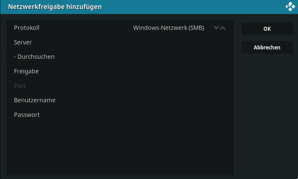

Nach "videos"->"Dateien"->"Videos hinzufügen" folgendes auswählen:
Dann kommt folgende Maske:
Die erste Einstellung lässt du auf "Windows-Netzwerk (SMB)
- Server: die IP des Geräts von dem die Netzwerkfreigabe ausgeht
- Freigabe: Den Freigabenamen (unter windows findest du den Namen der Freigabe, wenn du über die Konsolte net share eingibst
- Benutzername: der Benutzername
- Passwort: das entsprechende PasswortDu solltest deinen Freigaben auf jeden Fall ein Passwort zuweisen, damit das funktioniert.

VaDu hat mir da ja schon mitgeteilt wie das gehen soll aber ich weiß nicht was ich in der Netzwerkfreigabe eingeben muß, er schreibt da:
1. Server: die IP des Geräts von dem die Netzwerkfreigabe ausgeht
2. Freigabe: Den Freigabenamen (unter windows findest du den Namen der Freigabe, wenn du über die Konsolte net share eingibst
3. Benutzername: der Benutzername
4. Passwort: das entsprechende PasswortBei 1. kommt da die ID von dem FireTV Stick rein (z.B. 192.168.178.xxx) oder welche ID ist da gemeint ?

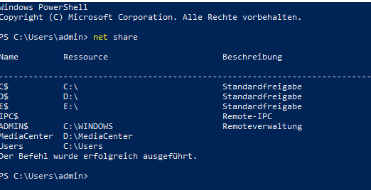

powershell öffnen und net share eingeben
Sieht dann z.B. so aus:
Bei mir ist z.B. Die Freigabe MediaCenter da.Bei 3. und 4. wo bekomme ich das Passwort her das man da eingeben muß?
Das ist dein Benutzer von Windows und das zugehörige Passwort.

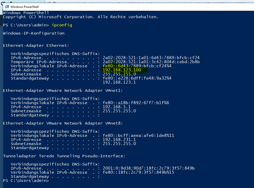

OK das könnte ich ausprobieren aber wie finde ich die IP
Lieben Gruß VanessaExterner Inhalt www.geiler-urlaub.deInhalte von externen Seiten werden ohne Ihre Zustimmung nicht automatisch geladen und angezeigt. -
Filme ist der Freigabename bei Dir. Deine ip kannst du sehen wenn du ipconfig eingibst. (auch in der Powershell)
