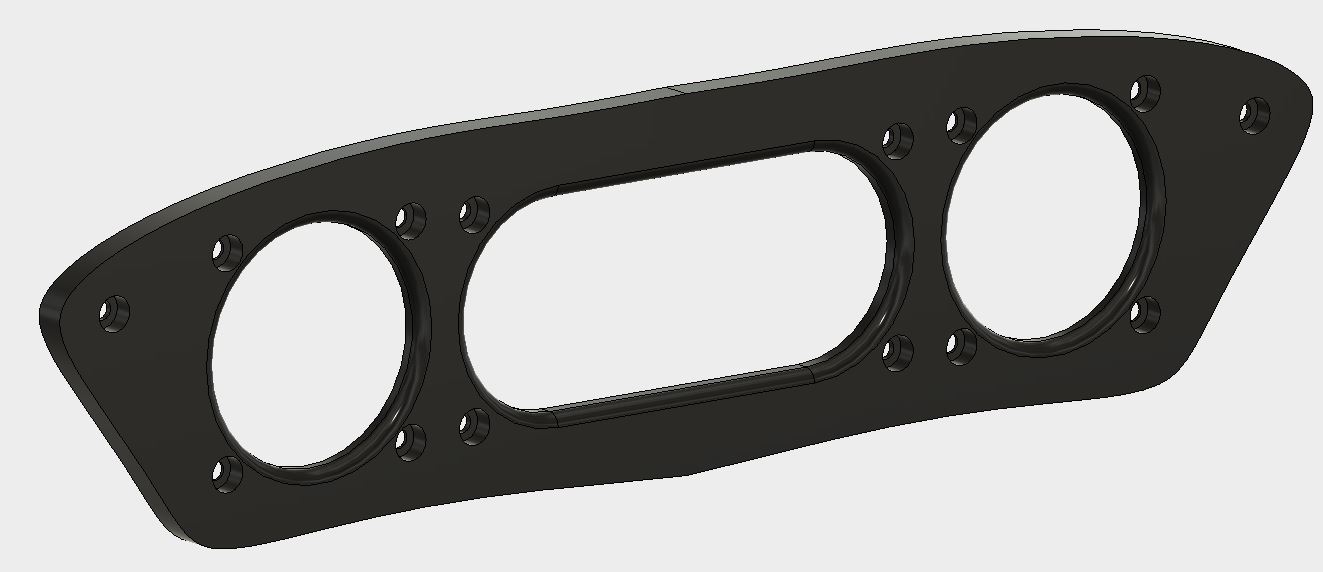

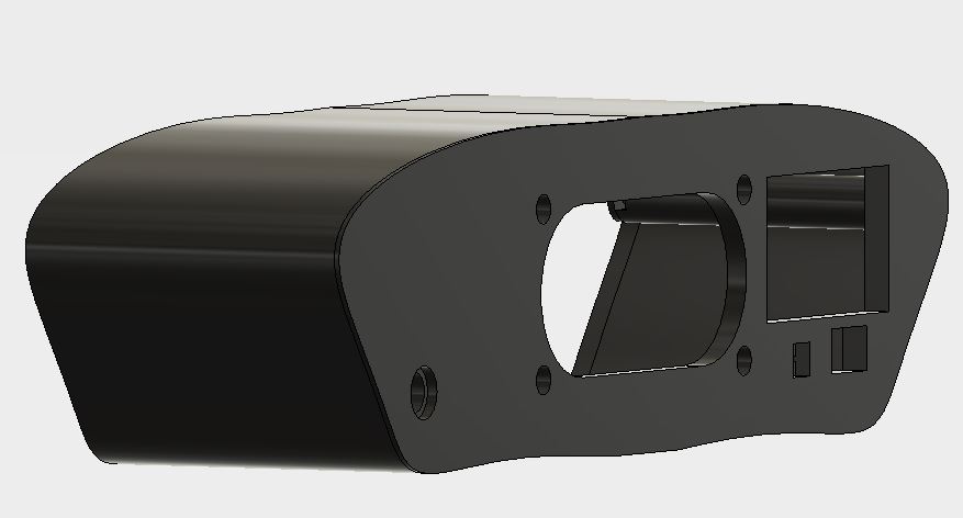

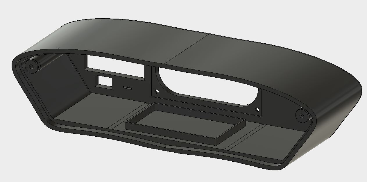

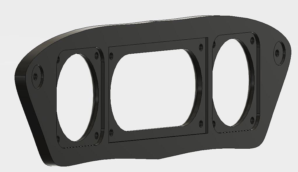

    Mein Layout ist in etwa dieses:
    Die Front:
    Das Gehäuse:

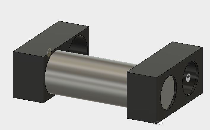

    Batteriehalterung:

    Ich habe das ganze gerade mal schnell in Cura geladen, um die Druckzeit zu erfahren.
    Die Front inkl Batteriehalter etwa 4 Stunden. Das Gehäuse um die 15 Stunden.
    Da sollte man sich schon sicher sein, dass die Zeichnung in Fusion auch stimmt.

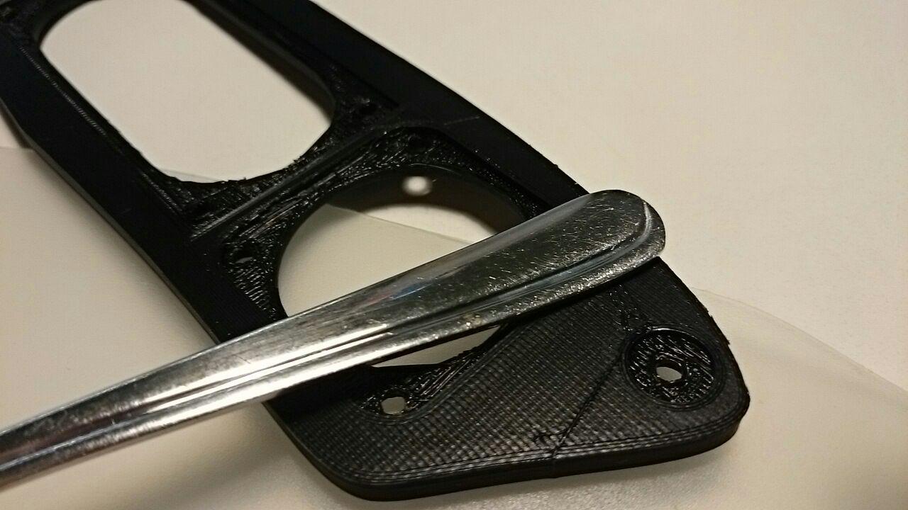

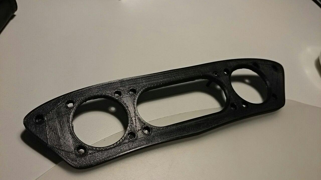

  • Front ist gedruckt und paßt auch fast. Es fehlen so 0.2mm in den Aussparungen.
    0.1 schiebe ich auf den Drucker und die anderen 0.1 auf mich. Aber egal. Neu eingeben und neu drucken.
    Bei der Gelegenheit drucke ich es dann auch mit der Front nach oben.

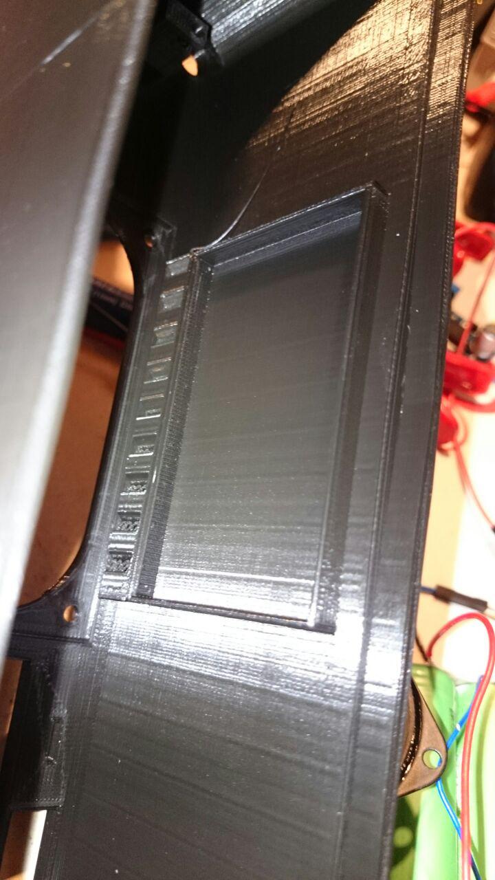

    Hier sieht man ganz gut auf der Oberfläche das Abbild des Druckbettes:
    Es wirkt halt "gepresst" an den Übergängen. Die Bohrungen und Senkungen passen alle. Nur die Aussparungen innen, um die LS einzulegen, sind etwas zu schmal:
    (der Löffel ist nur für die bessere Scharfstellung der Camera).

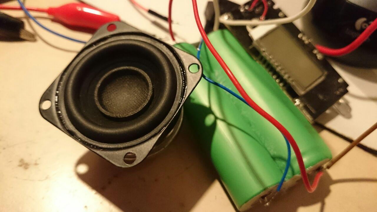

    Und so sieht einer der kleinen LS aus:
    Die haben für 42mm breite einen irren Hub. Bin mal gespannt, ob die mir das Gehäuse auf Dauer nicht zerreissen.
    Aber dafür werden ja die passiven Membranen mit eingebaut.

    Der Sound war wie erwartet etwas mickrig. Aber noch sind die ja auch in keinem Gehäuse. Hub haben die ordentlich gemacht.
    Jetzt muss ich erst mal messen, wie viel Ampere das Teil so im Schnitt zieht. Vielleicht mache ich 4 statt 2 Batterien rein.

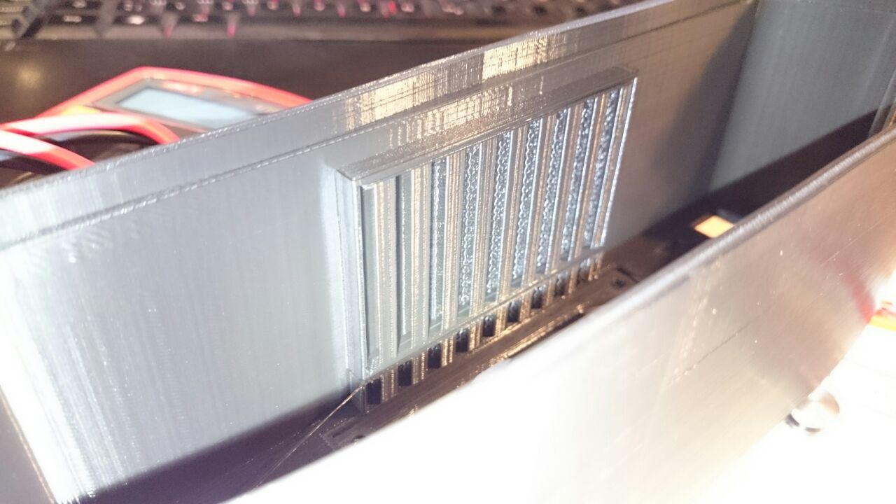

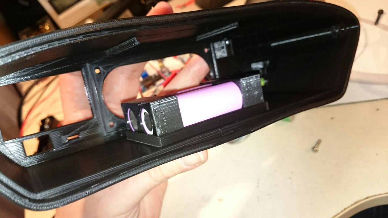

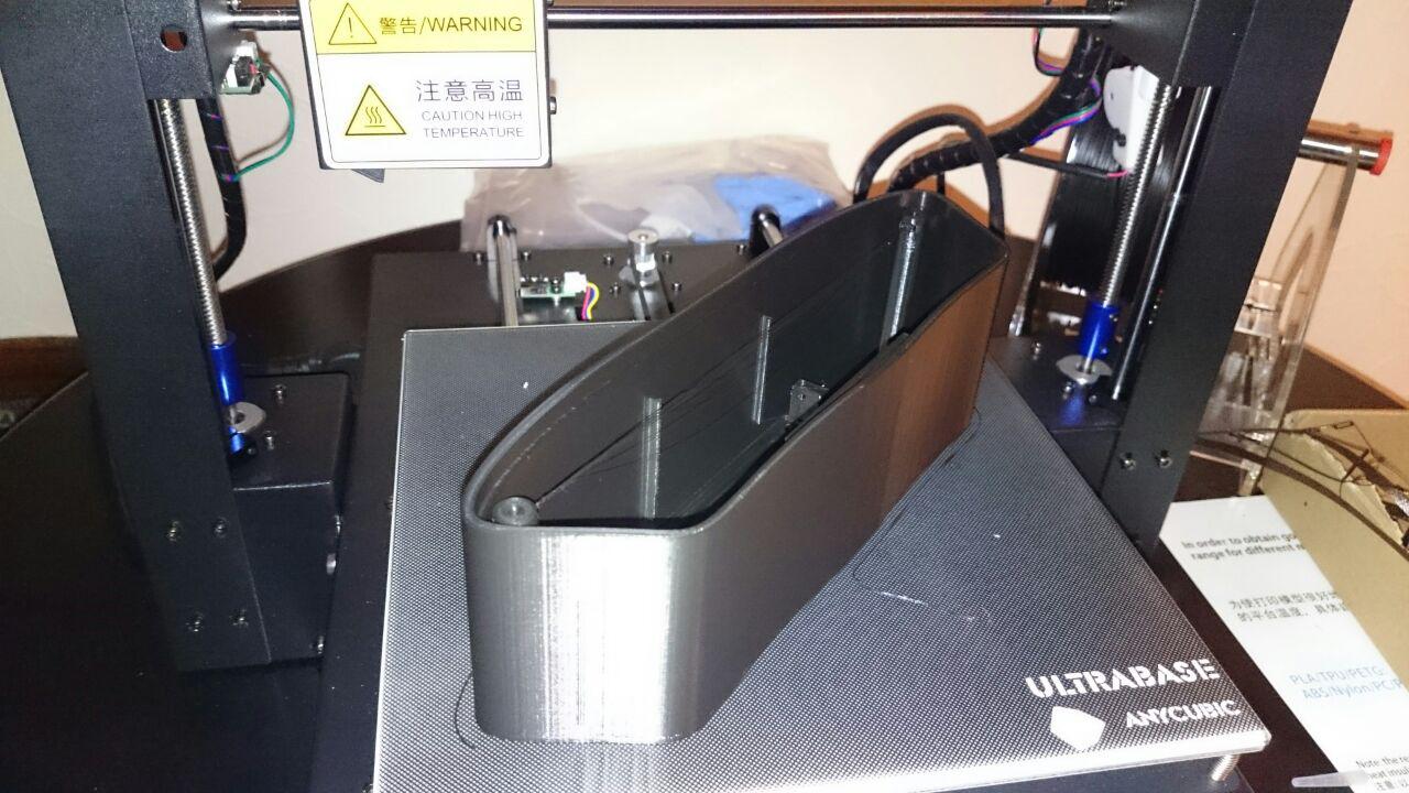

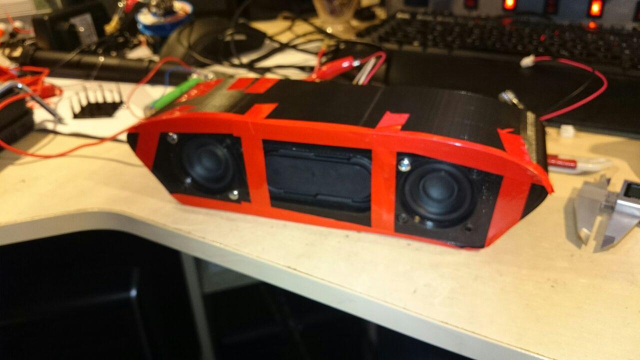

  • Gestern war das Gehäuse dann so weit gedruckt und paßt auch alles.
    Hier sieht man die Stützstruktur sehr gut in der Mittelfläche. Dort kommt die Batteriehalterung rein.
    Die Stützen gingen einfach raus:
    Batterien passen:

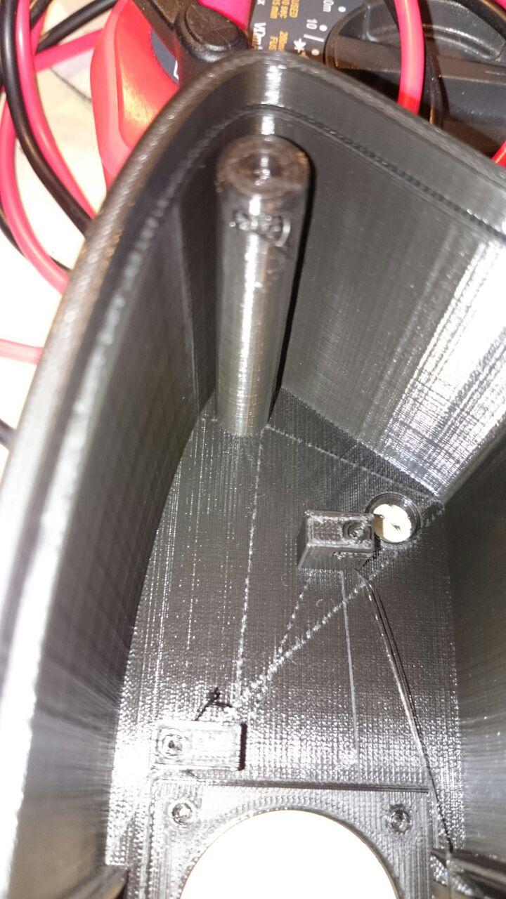

    Hier sieht man ein Problem, dass mit besserer Planung nicht passiert wäre:
    In der Säule ist oben eine Bohrung und seitlich ein Schlitz. In diesen Schlitz paßt eine Mutter. Bzw würde passen, wenn ich die Stützstruktur entfernen könnte.
    Da auf der anderen Seite der Säule aber kein Loch ist, bekomme ich das Material nicht entfernt. Nicht ganz so tragisch, aber bleibt gedanklich vermerkt.
    Daher konnte ich das Gehäuse auch für den Erstversuch nicht komplett verschrauben, sondern nur schnell mit Tape verbinden.
    Aber um die passiven Membranen zum Mitschwingen zu bewegen, muss man das Gehäuse wirklich fest umgreifen.
    Das ganze Teil vibriert und hüpft auf dem Tisch. Klanglich ist das so gar nicht schön.
    Sultans of Swing konnte ich mir nicht bis zum Ende anhören.
    Hm. Liegt es einfach nur am Plastik? Das sind immerhin 5mm Vollmaterial. Ziemlich fest für ein derartiges Gehäuse.

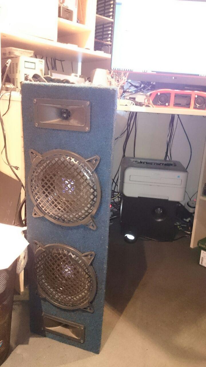

    Da ich gerade meine gute alte Hatchback Raveland HBB 8028 hier stehen habe
    und es damit selbstredend fett klingt, wird aus little boy jetzt ein Addon für die Raveland.
    Komplett umdenken. LS mit Bluetooth und variabler Stromzufuhr. Vielleicht mit Solar als Bonus.
