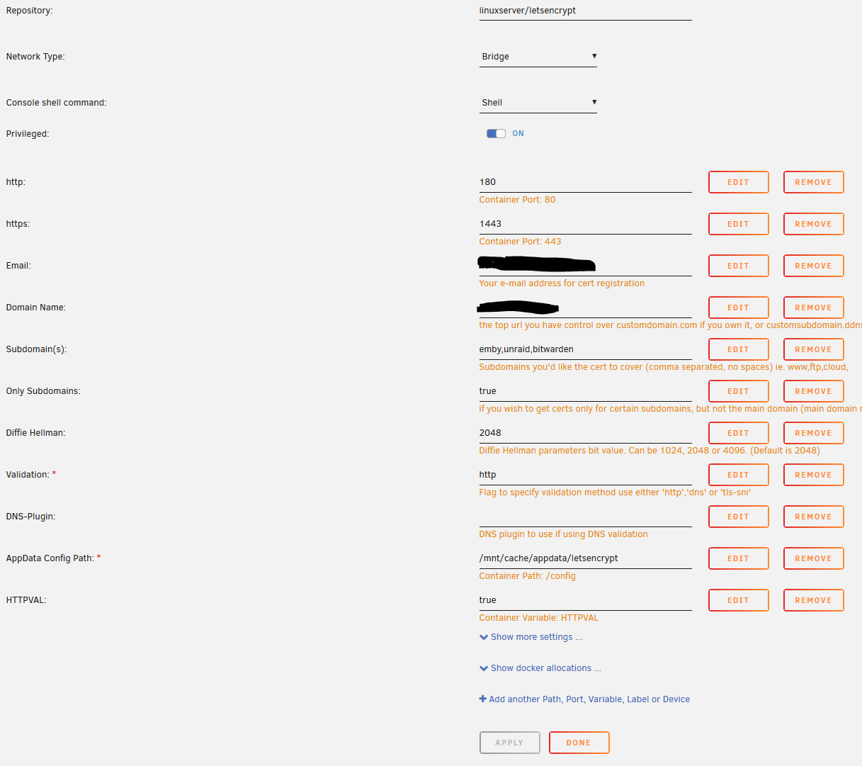

    Ich arbeite nur mit Subdomains und habe die im Letsencrypt docker vordefiniert. Der nimmt dann automatisch die korrekte .conf passend zur subdomain.
    Kannst du mir bitte auch deine Einstellungen zeigen?

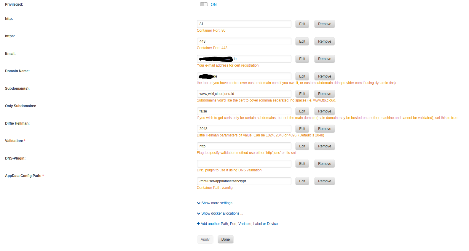

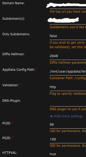

  • Only Subdomains steht bei mir auf false, ich will auch subfolder ohne eigenes Zertifikat weiterreichen. Die Einstellung true macht nur dann Sinn, wenn Du für jeden von außen erreichbaren Docker eine eigene Subdomain mit eigenem Zertifikat bei LetsEncrypt anforderst.

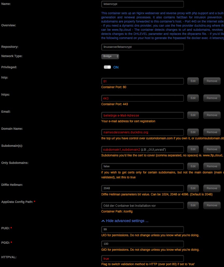

    @justray2k Wo sind Deine PUID und Deine PGID-Variablen? Fehlen die oder sind sie unter den weiteren Einstellungen versteckt?
  • Jupp die stehen unter more settings. Hab ich nicht ausgeklappt. Sind auf 99 und 100. Müsste Standard sein.

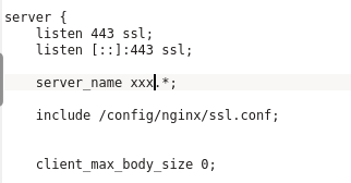

    Kann es sein dass du irgendwo Klammern vergessen hast?
    Bekomme folgende Fehlermeldung:
    nginx: [emerg] unexpected "E" in /config/nginx/site-confs/default:114
    Dabei ist Zeile 114 der Inhalt mit ssl_ciphers

  • Kann es sein dass du irgendwo Klammern vergessen hast?
    Ja, tatsächlich. In Zeile 40 fehlt eine Klammer zum schließen, also }
    Nach der Einbindung der externen Configs und vor den Subdomains
    Habe es oben verbessert.
