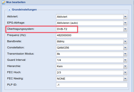

    Auch in Tvheadend:
    Allerdings habe ich keinen Ordner /storage/.config/firmware gefunden, wäre möglich das hier die Treiber fehlen. Sollte da nicht in der letzten Zeile DVB-T2 stehen und nicht DVB-T?
    Erkennt Tvheadend die Module richtig?
    Kann ich davon ausgehen das alles richtig installiert ist? Habe ich tatsächlich keinen Empfang? Oder ist das eine Modul im Stick für DVB-T2 möglicherweise defekt?

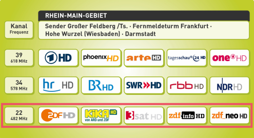

  • Dank dir,
    hab mir noch mal das Ergebnis von w_scan mit dem Technotrend - Stick angeschaut, fast am Ende steht:
    service = Das Erste HD (BR)
    service = arte HD (BR)
    service = PHOENIX HD (BR)
    service = tagesschau24 HD (BR)
    service = ONE HD (BR)
    Da hat er doch 5 Services gefunden. Allerdings steht da (BR), das steht doch für Bayern, ich komme aber aus Hessen, dort habe ich auch mit TVH gescannt.
    Ich werde noch mal mit TVH das Bayrische Gebiet scannen, allerdings sind 5 Sender doch etwas mau. Da liegt bei mir noch ein TV - Kabel zum Dach hin, könnte die Zimmerantenne mal dorthin stellen, vielleicht bekomme ich dort einen besseren Empfang.
    Wenn ich das Ganze richtig interpretiere.
    Ich warte erst mal was Dev sagt.
    MfG LaGGGer
    CoreElec: 9.2.5 kein extra Skin | Client: ChinaBox EgoIggo S95x Pro mit 2GB Ram.
    Libreelec: 9.2 mit Eminence2 Skin | Client: Mainboard Asus PRIME A320M-K & Athlon 200GE mit PulseEight USB CEC Adapter
    TV: Sony Bravia Oled 65 AG9 | AVR: Yamaha RX-V385 | BD Player: Panasonic DMP-BDT500EG Sony UBP-X500 4K Ultra HD Blu-ray Disc Player
  • Da hat er doch 5 Services gefunden. Allerdings steht da (BR), das steht doch für Bayern, ich komme aber aus Hessen
    Liege ich richtig ?
    MfG LaGGGer
  • Jetzt hats geklappt.
    Es liegt wohl, wie ich vermutet habe, an TVH der bei der automatischen Suche nur im DVB-T Bereich scannt.
    Die Lösung ist, das man die Muxe von Hand eintragen muss und hier, und NUR hier, kann man das Übertragungssystem = DVB-T2 auswählen. Die Frequenzen habe ich mir über Google zusammengesucht und eingetragen.
    Hier im Beispiel Rhein-Main-Gebiet, 482MHz:
