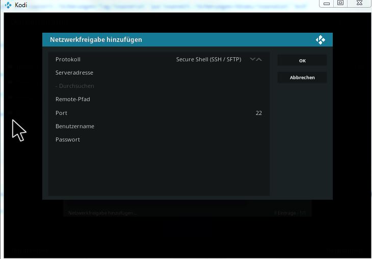

  • Ich bin jetzt davon ausgegangen, dass du an der DS einfach SFTP aktivieren kannst.
    An der qnap ging das Problemlos.
    Das musst du erst hinbekommen.
    Danach kannst du in Kodi eine "Netzwerkfreigabe hinzufügen..."
    Dann kommt dieses Bild. Oben kannst du das Protokoll auswählen.
    Port 22 ist der Standardport für SFTP.
    Dein Router muss diese Verbindung aber auch zulassen und weiterleiten.
