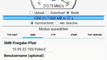

    Die dortigen Tests ergeben in der Groessenordnung die gleichen Werte, die ich gemessen habe. Siehe Screenshot anbei.
    Upload: (von der Shield auf das NAS) : 240 Mbit/s (30 Mbyte/s)
    Download (vom NAS auf die Shield) : 220 Mbit/s (28 Mbyte/s)

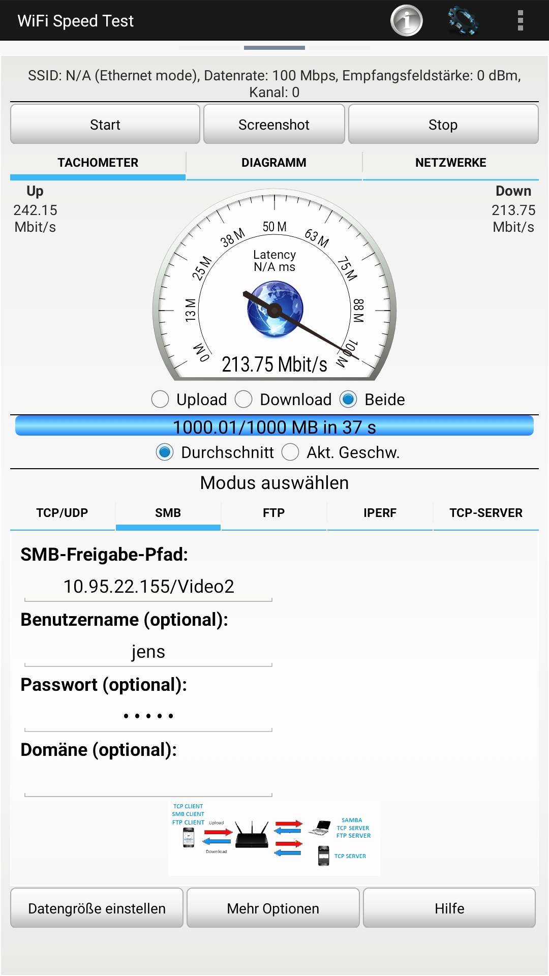

    Es gibt verschiedene Apps im google Appstore, ich habe mich fuer "Wifi Speed Test" entschieden.
    https://play.google.com/store/apps/det…wifispeedtester
    Leider kann man die nicht direkt aus dem Android TV Playstore laden, sondern muss ueber Sideload gehen. Falls es jemand selber in seinem Netzwerk testen moechte - ich habe die APK mal auf meinen Google Drive Account hochgeladen
    https://drive.google.com/file/d/1Wvd4iI…iew?usp=sharing
    Desweiteren benoetigt man einen Sideload Launcher, um nach der Installation die App aufrufen zu koennen (habe ich ebenfalls mal hochgeladen)
    https://play.google.com/store/apps/det…ideloadlauncher
    https://drive.google.com/file/d/1-lhLIP…iew?usp=sharing
    Nach dem Aufruf der App "Wifi Speed Test" kann man mit der shield FB navigieren, um auf den SMB Test Modus zu gehen, um Upload und Download Test zu aktivieren und ob die groesse der Testdatei festzulegen. Damit nicht nur ein Peak evaluiert wird, empfehle ich mindestens 1 GB an Testdaten.
    In der Konfiguration der App legt ihr die Adresse eines Shares auf dem NAS fest (IP plus Freigabename) sowie wenn erforderlich, konfiguriert die Zugangsdaten.

    Ihr koennt messen, was in eurem Netzwerk an maximaler Datenrate vom NAS auf der Shield beim Playback ueber Kodi zur Verfuegung steht. Einige berichten ja immer wieder "es ruckelt" oder "buffering" usw. Wenn das Medium, welches ihr abspielt, hat groessere Datenraten als der Netzwerkdurchsatz hat, dann hat Kodi keine Chance. Hier mal ein Beispiel (Untersuchung eines Filmes mit Mediainfo)
