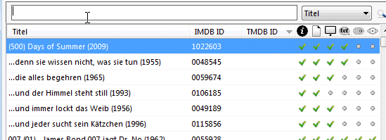

    nutze die aktuellste Version von EMM und bin aufgrund der besseren Sortierung in Haupt- und Nebendarsteller vor längerer Zeit auf den TMDB Scraper umgestiegen. Trotzdem sind bei all meinen Filmen "nur" die IMDB-IDs eingetragen.
    Gibt es eine Möglichkeit per Batch Scraping automatisch alle TMDB-IDs in den NFO Files zu ergänzen ??

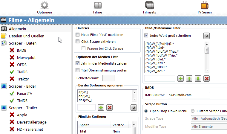

    Screenshot:
  • Welche Version nutzt du? Eigentlich werden die IMDB ID's neu auch vollständig inkl. führendem tt in der Ember DB gespeichert, also z.B. tt1022603.
    Damit die TMDB ID gespeichert wird musst du den Scraper aktiviert haben und irgendwas neu scrapen. Ich würde da z.B. das Jahr wählen, dann sollte der Vorgang bei allen Filmen recht schnell durch sein. Den IMDB Scraper würde ich für diese Zeit kurz komplett deaktivieren.

    Screenshot:
    trotzdem trägt EMM die IMDB ID ein, Bp Alien: Covenant - <id>tt2316204</id>
    IMDB Link
    und die TMDB-ID leider nicht, wäre in dem Fall: 126889
