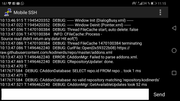

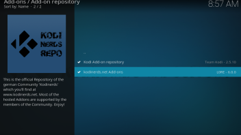

    ich habe gerade den Kodinerds Repo installieren und bekomme beim aufrufen des Repos auch die Meldung "Die Verbindung zum Repository kann nicht hergestellt werden."
    Als Version ist die 6.0.0 installiert worden und es wird kein update gefunden.

  • Hallo, ich bin neu hier. Ich habe am meinem Raspberry Pi3 mit Kodi Krypton 17.3 das gleiche Problem. Die Installation des Kodinerds - Repo funktioniert aus der .zip Datei problemlos.
    Version 6.0.0. Aber dann habe ich die gleiche Fehlermeldung - "Die Verbindung zum Repository kann nicht hergestellt werden". Vielen Dank vorab.
  • Die addon.xml des wakanim-tv Addons von @MrKrabat ist mal wieder ungültig. Ich schmeisse das jetzt komplett raus und lass' den Generator nochmal rüberlaufen. @MrKrabat kann das Addon gerne wieder reinstellen, wenn die addon.xml wieder sauber und gültig (im Sinne von XML) ist.
    Sorry für die restriktive Massnahme, aber so wird bei jedem Update durch/von den anderen Maintainern automatisch jedes Mal das Repo stillgelegt, ohne dass die was dafür können.
    das Problem ist, dass es zu einem "Merge Konflikt" auf dem Server von @L0RE kam, dieser erzeugte dann einen neuen "Commit" welcher genau diesen Merge Konflikt enthält.
    Dadurch ist seine Kopie von meinem Git Repo "diverged". In meinem Git Repo gab es nie ein Problem.
    Da beim letzten mal der Fehler nur notdürftig gefixt wurde, der fehlerhafte Commit aber noch seiner Historie aufm Server ist, wurde er bei meinem letzten Update wieder rein gehauen.
    Nun da der Klon "diverged" ist werden auch keine Updates meines Repos mehr übernommen.
    Der einzige Fix hierfür ist es den klon meines Git Repo auf dem Server zu fixen.
    Ausgelöst wurde diese Verkettung von Umständen natürlich trotzdem von mir :whistling:
    Ich habe mittels "git reset HEAD^1" einen Commit rückgängig gemacht und per "git push -f" (Force push) dann auch von Github entfernt.
    Das Skript von @L0RE fand das aber nicht so gut X/
    Edit:
    Um das auch um einen Lösungsansatz zu erweitern:
    Das Skript auf dem Server führt vermutlich ein "git pull" durch wenn der Webhook auslöst, das müsste man ersetzen mit
    Bash
    git fetch origin && git reset --hard origin/master
    damit dürfte das ganze abgehärtet sein gegen solche Probleme, theoretisch :)
