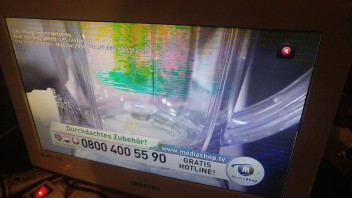

    ich habe mir aus Neugier zu Testzwecken für 20€ ein MQX pro 4K gekauft. Amlogic 905W 8GB/1GB, p281. Die nächste Box wird definitv mehr kosten.
    Das Android quasi unbrauchbar. Kodi über Android nicht nutzbar.
    Also Libreelec 8 und später 9 installiert, soweit bin ich zufrieden, zwar bissl lahm die Kiste, aber für 20€ Preis Leistung.
    Ich würde das Ding unter anderem gern Streaming Client für TV einsetzen. Quelle wäre ein VDR oder Enigma 2 Receiver.
    Das funktioniert soweit. Nur beim Transponder der RTL Group gibt es irgendwie komische Bildfarbenverzerrungen. Die kommen und gehen, warscheinlich bereinigt ein KeyFrame diesen Effekt.
    Hat jemand so was schon beobachtet und hat einen Tipp wie man das beseitigt, andere Formate, sogar hevc 265, FullHD HDR 10bit geht,
    So long...
  • In dem s905(x) Fragen/Antworten wurde vermutet das es sich um den RGB Fehler handelt. Ist er nicht, das OSD ist nicht betroffen. Der Fehler kommt auch nur bei der RTL Group. Muster als download. Es muss am ts Stream liegen, es spielt keine Rolle ob die Quelle ein VDR oder Enigma 2 Receiver ist. Also wer so was zu Hause hat...kann es mit TV-*- testen. Die 35s Aufnahme reichen manchmal nicht um den Fehler hervor zu rufen.

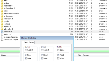

    Kurz gesagt du musst eine Datei mit dem Namen autostart.sh erstellen auf dem PC und die auf deiner Box in /storage/.config/ ablegen.
    In die Datei muss das folgende rein:
     echo 1 > /sys/module/di/parameters/bypass_all
    nohup script.sh &
    Danach müssen noch die CHMOD Rechte der autostart.sh auf der Box richtig gesetzt werden, und zwar auf 664.

  • Habs hier mal hochgeladen:
    https://www72.zippyshare.com/v/fr30it72/file.html
    Wichtig ist aber auch die Rechtefreigabe, die muss per CHMOD auf 664, sonst funkioniert es nicht. Die wirst du aber selber setzen müssen über ftp oder über die Windows Netzwerkfreigabe bei der Datei nach dem Draufkopieren auf die Box.
    Falls du es mit der Windows Netzwerkfreigabe machen willst, da muss die Datei in den freigegebenen Ordner Configfiles bei den sichtbare Ordnern im Windows Explorer von der Netzwerkfreigabe LIBREELEC.
    Rechtevergabe für die Datei mit dem Windows Explorer geht dann anschließend so (muss nach dem draufkopieren der Datei gemacht werden):
    https://www.pa-s.de/php/tutorial-C…vergeben-13.php
    Danach musst du die Box dann aber komplett neustarten um zu sehen, ob es geklappt hat.
    Edit: Gerade nochmal nachgesehen, die Rechte müsse auf 664 und nicht auf 644, wie ich geschrieben hatte, da hatte ich mich vertippt.
