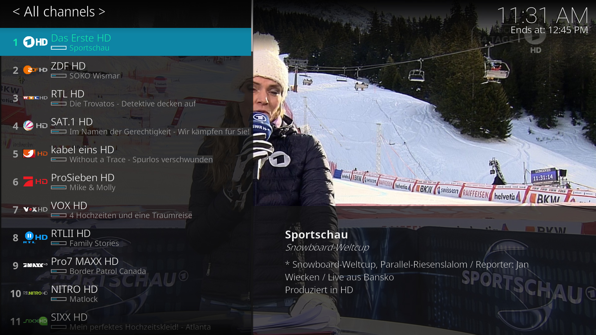

    ich weiß nicht, ob ich das jetzt an der richtigen Stelle melde, aber seit es der Estuary-Skin zum Standard-Skin geschafft hat, nervt mich die fehlerhafte Darstellung der TV-Kanal-Liste:
    Der unterste Kanal (hier 10 - Vox) ist kaum lesbar, weil er durch die Fußzeile überdeckt wird, blättert man dann eine Seite weiter, ist der oberste Kanal (11 - Tele 5) wegen der Kopfzeile gar nicht zu lesen - und so geht das beim seitenweise Blättern ständig: es sind immer zwei Kanäle nicht lesbar.
    Da es seither einige Update zu Kodi und LibreELEC gegeben hat, wundert es mich, dass das offensichtlich noch keinem Entwickler von Estuary aufgefallen ist, oder es niemand gemeldet hat.
    Auch in anderen Listen ist es ähnlich, aber nicht so arg, wie bei den TV-Kanälen. Das ist auch der Grund, warum ich nach wie vor den Confluence Skin verwende...

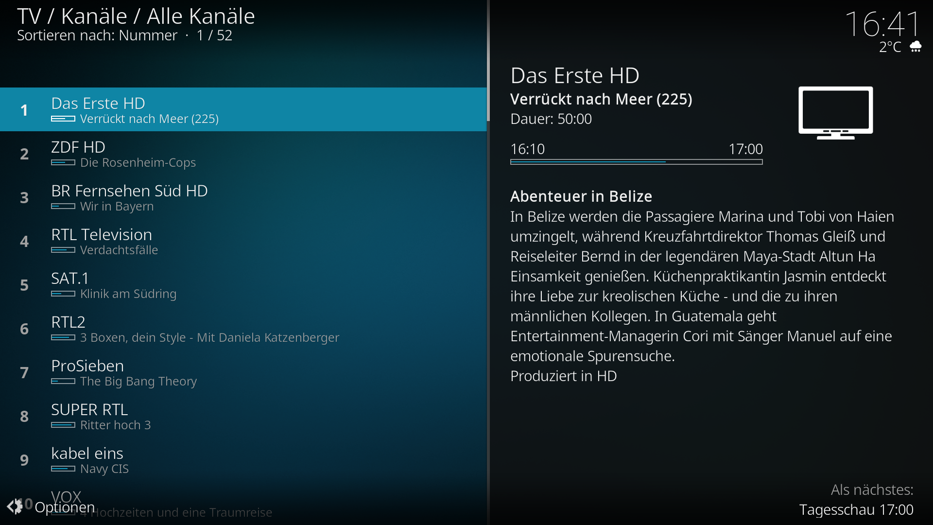

    Wenn du den Estuary-Skin selber modden möchtest dann brauchst du nur diese Zeilen in der MyPVRChnannels.xlm wegmachen.
    <include content="TopBar">
    <param name="breadcrumbs_label"
    value="$VAR[BreadcrumbsPVRChannelsVar]" />
    </include>
    <include content="BottomBar">
    <param name="info_visible" value="true" />
    </include>
    Aber immer dran denken vorher Backup machen(oder den ganzen Skin/Datei safe kopieren) und der Skin muß ja in einen schreibaren Bereich liegen, je nach System/OS.
    das würde dann so aussehen.

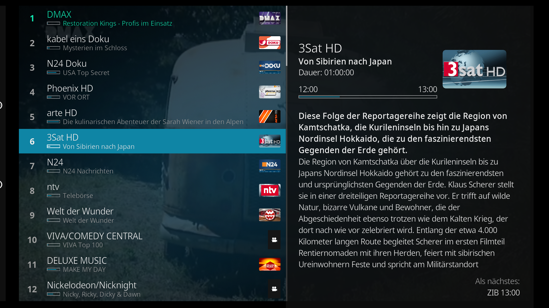

    schnell zusammenkopiert in Photoshop, mal so als Vorschlag
    statt
    beinhaltet die selben Informationen (nicht alles kopiert, weggelassen was mir nicht sinnvoll erschien)
    ⇅ wäre auf der FB Kanal hoch/runter
    ⇄ wäre Channelgroup Wechsel
    [ok] wäre Auswahl
    (keine richtige Ahnung wie man das mit der Sidebar macht)
    perfekt und schnell nutzbar ohne Ahnung und selbst mit den weit verbreiteten mini FBs auf Android etc
    fixt aus meiner Perspektive:
    - Stream wird unnötigerweise von Gui überlagert - wird sonst nirgendwo gemacht in Kodi
    - Gui ist im Endeffekt ein EPG Lite statt ein eigenständiges Fenster mit Mehrwert
    - Channel Groups nicht einfach nutzbar
    - Picon zu weit von Kanalnamen entfernt und dadurch schwer erfassbar
    - Optik passt nicht zum restlichen PVR
    Einmal editiert, zuletzt von CvH (26. Januar 2018 um 13:33)
