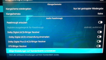

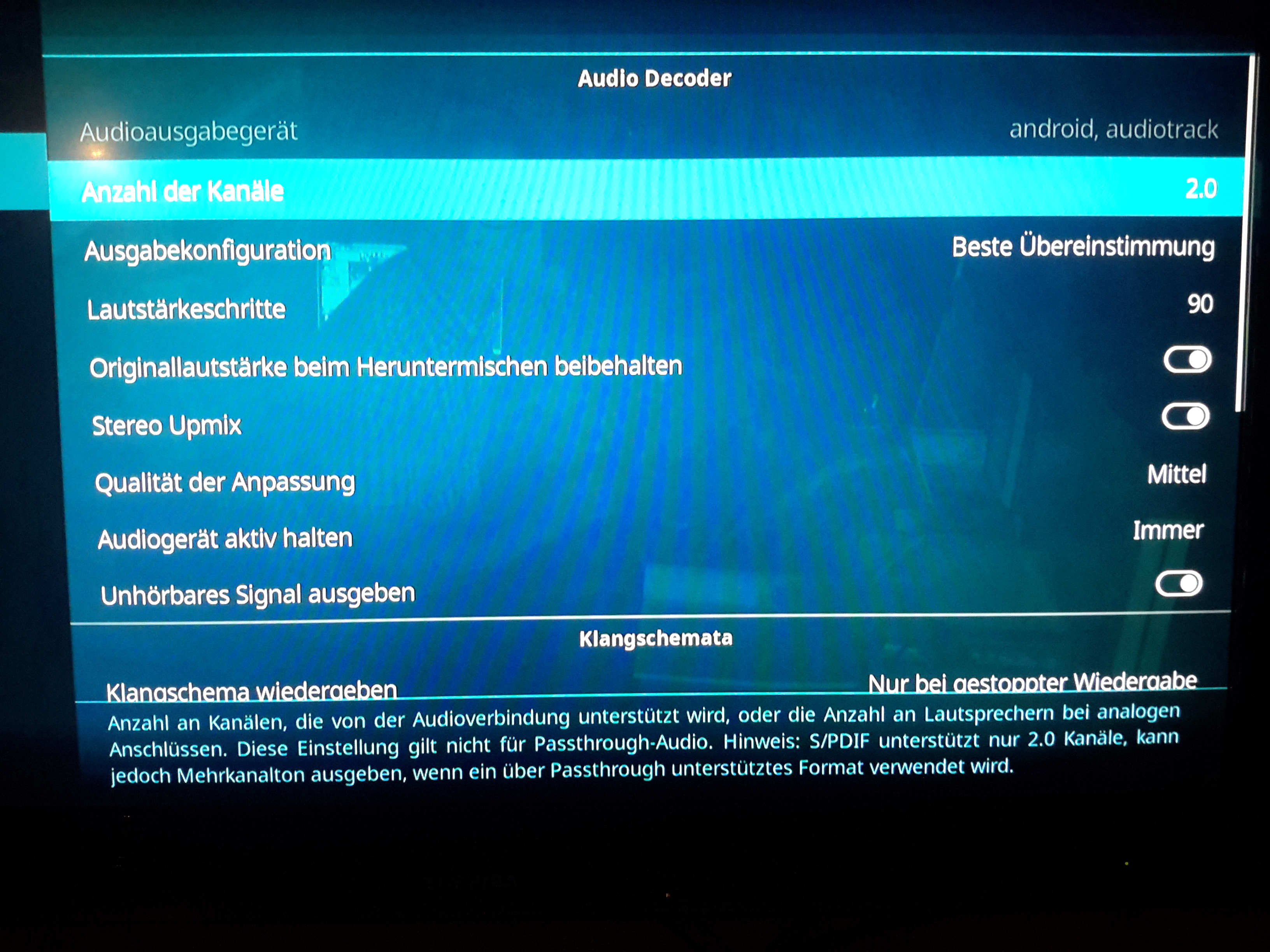

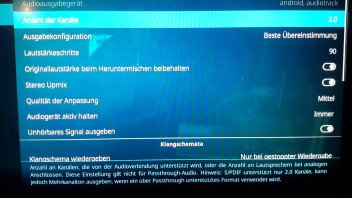

Wie sind denn deine Settings unter System/Audio?
Die Ausgabekonfiguration könntest du auf fix stellen und die Anpassung auf gering.
Da die anderen Settings für Musik nicht relevant sind (erster Screenshot), sollte das schon reichen.
Stereo Upmix erst mal aus. -
Leider ist das nicht des Rätsels Lösung. Stero Upmix muss ich an lassen. Sonst kommt kein 5.1 hinten raus. Die anderen Änderungen haben keine Änderung oder Verbesserung erzielt. Sobald ich auf die Startseite wechsle, oder dies nach einer Weile automatisch geschieht, beginnt die Audioausgabe zu ruckeln, stottern, laggen.
Aaaahhhh, stelle grad fest, das der StereoUpmix lediglich auf allen Boxen Stereo ausgibt. Ich habe also schon das Problem das ich keinen echten 5.1 Sound raus bekomme. Zumindest hört es sich bei Radiostreams so an. Bei Filmen gehts auch ohne Upmix gut. Habe den FireTV an einem Denon AVR 3100 W direkt angeschlossen. Hat eventuell jdmand dazu nen Lösungsvorschlag?
Ja, genau dafür ist es da. Das kann dein Verstärker aber meist auch selber, wenn es denn sein soll.
