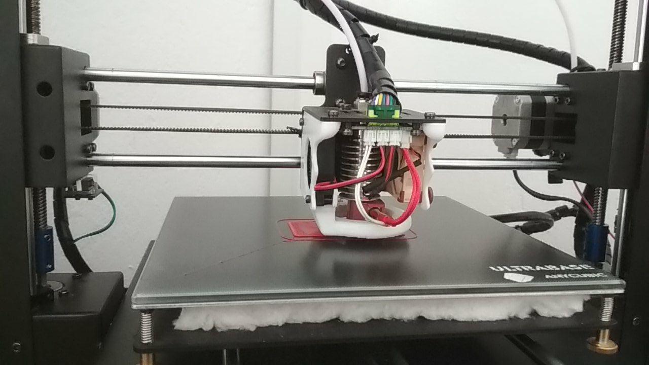

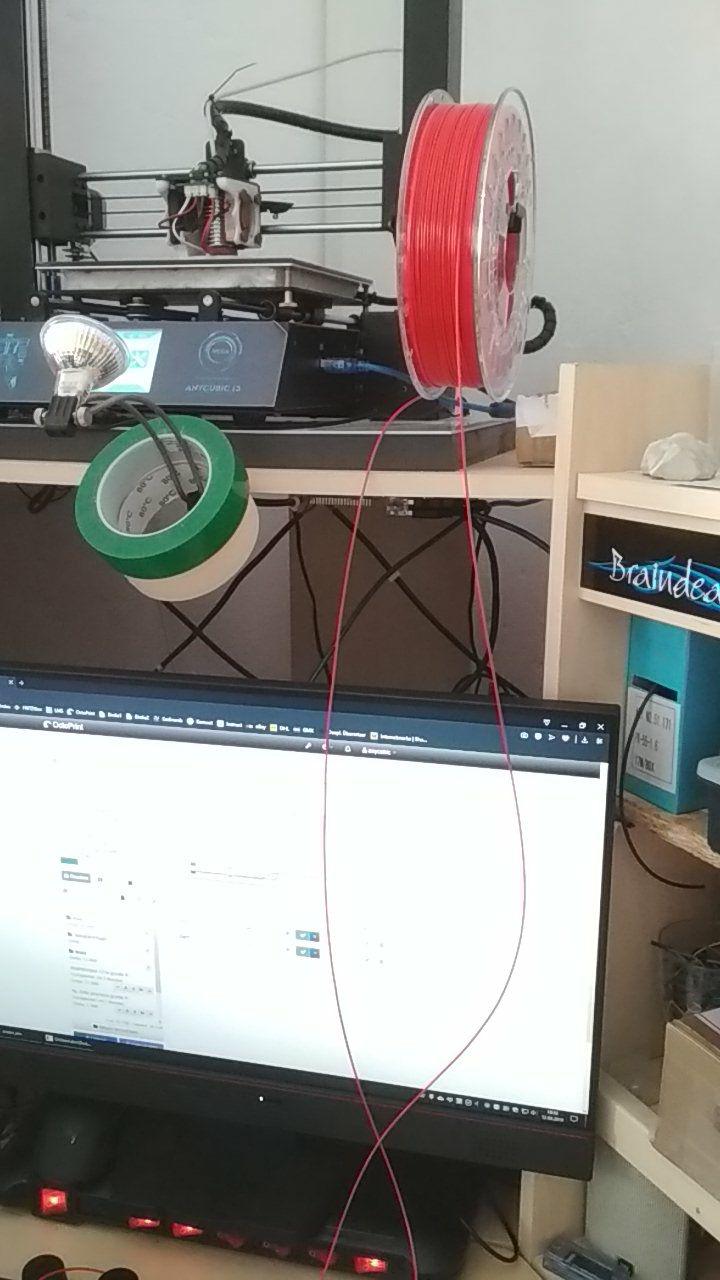

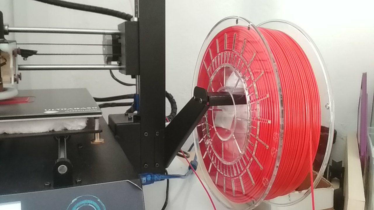

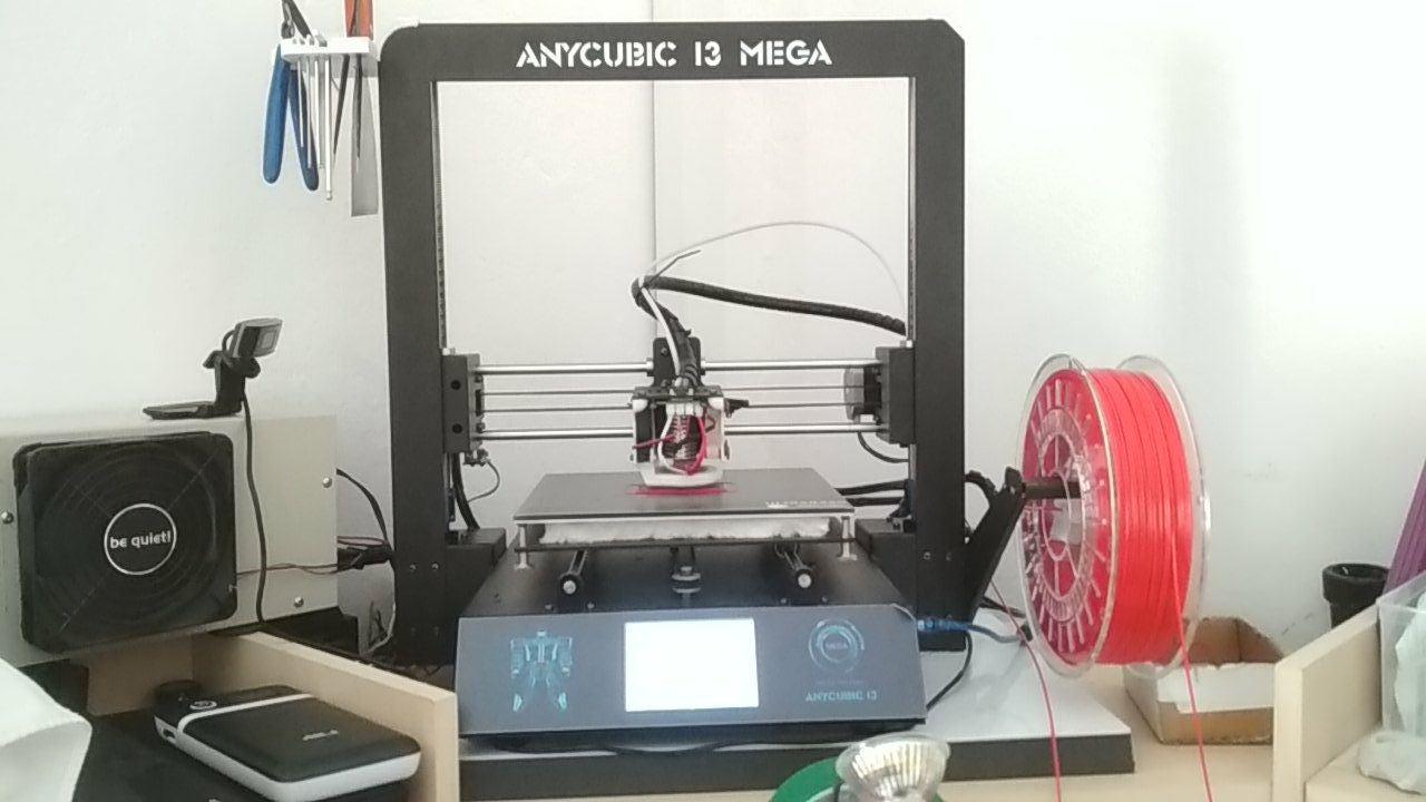

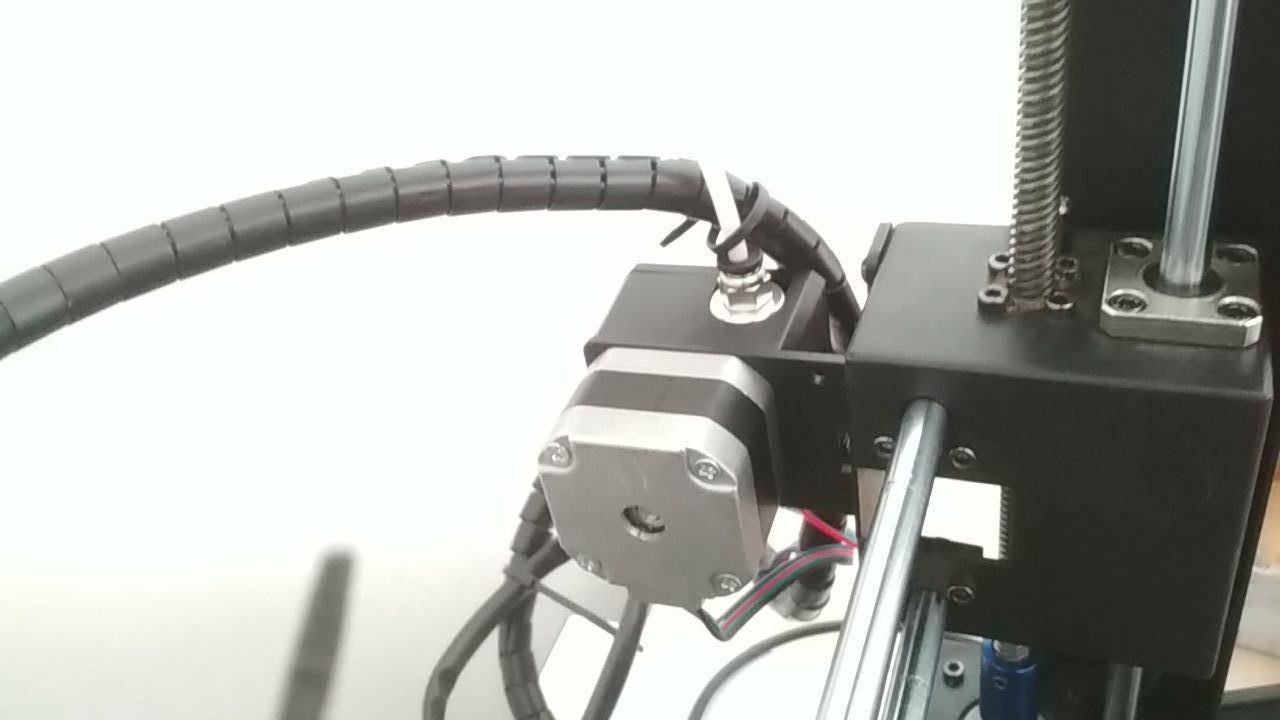

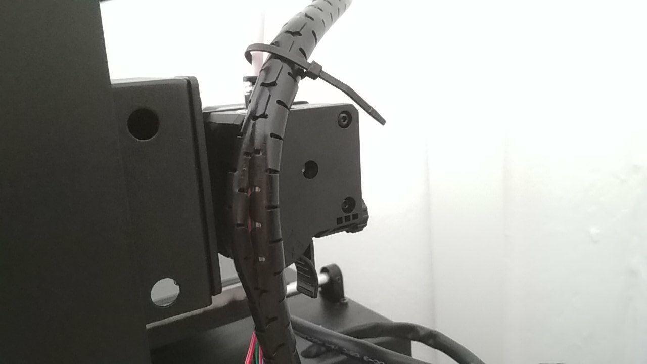

  • Pattex Kraftkleber funktioniert. Sowohl PLA als auch TPU.
    Die Bilder vom Upgrade:
    Der Rollenhalter wird an das Gehäuse geschraubt und, was man hier nicht sieht, der Filamentsensor ebenfalls.
    So wird eine bessere Zuführung gewährleistet.
    Da wir heute 100% Luftfeuchte haben, klebt das TPU ein wenig aneinander. Daher rolle ich von Hand vorher etwas ab:
    Druckt etwas schmierig am Anfang. Aber das Ergebnis paßt. Ich fusche da echt übel, um eine wirklich dichte Schicht zu bekommen.
    0.2 Ausgabe aber dann 200% Fluss. Egal. Klingt irgendwie übertrieben aber läuft.
    Der neue Feeder ist mit Stellschraube. Der Motor etwas kleiner, aber durch die Übersetzung benötigt der auch nicht mehr so viel Power. Wird aber ordentlich warm.
    Alles im allem ein brauchbares Upgrade. Vorher war TPU nicht zu transportieren. Jetzt kann ich es drucken.
    Links sieht man das Netzteil, welches ich in ein altes Gehäuse von einem Labornetzteil verfrachtet habe. Von außen dann zusätzlich ein 100er Lüfter, welcher Strom vom Raspberry über USB bekommt.
    Ist ein richtig gute Kombi. Sicher und leise. Hin und wieder springt dann noch der Lüfter des Netzteils mit an. Aber nur kurz.

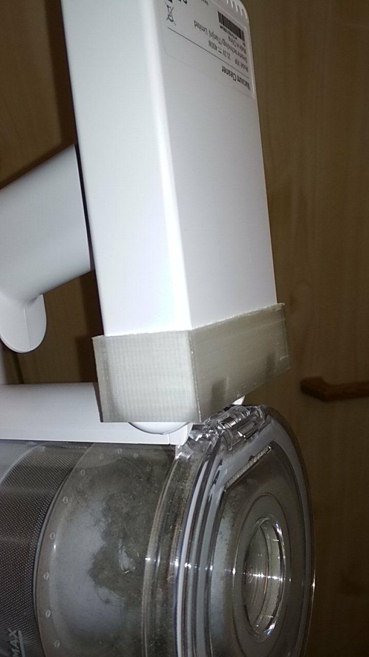

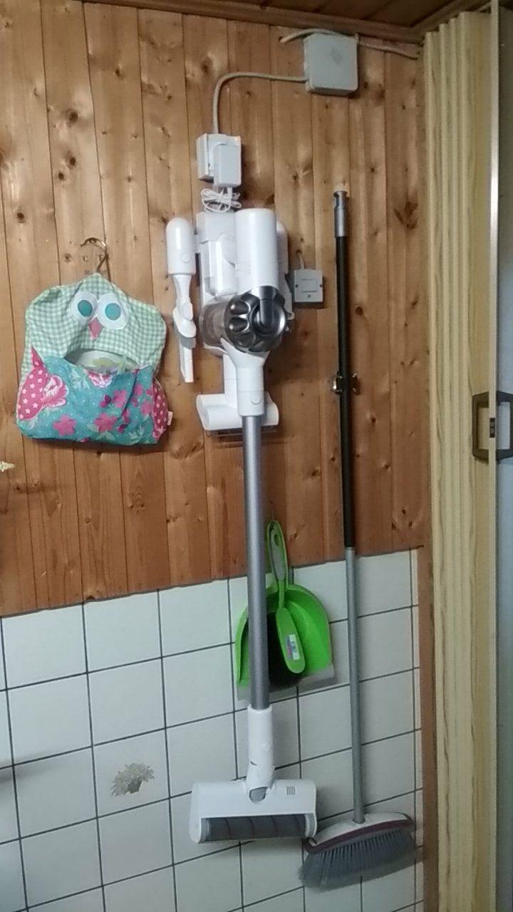

  • Unser neuer Akkusauger hat eine Wandhalterung mit integriertem Lader.
    An sich ja schön, aber das bedeutet auch, dass immer geladen wird. Auch wenn der Sauger nur für 2 Minuten verwendet wurde.
    Ob das nun wirklich schädlich für die Li-Po-Akkus ist, kann ich auch nicht sagen. Aber wenn etwas warm wird, wird auch belastet.

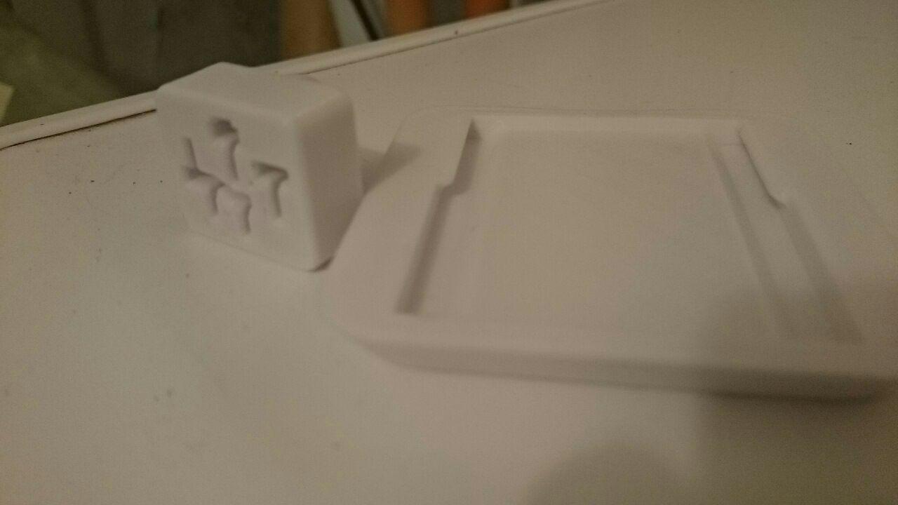

    Einfachste Idee: einen Schieber drucken, der die Kontakte am Sauger abdeckt:
    Funktioniert :)
    Stört auch nicht. Genau genommen bemerkt man das Teil nicht mal.

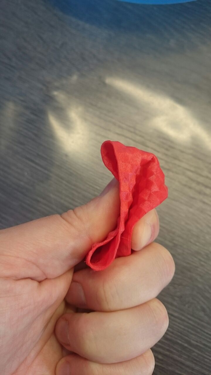

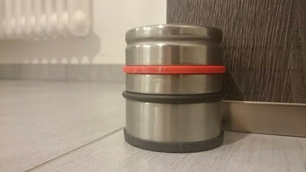

    Und dann lösen sich gerade die schwarzen Gummiringe der Türstopper auf.
    In Rot aus TPU sehen die auch ganz passabel aus. Zumindest funktioniert es und hier macht TPU auch wirklich Sinn.

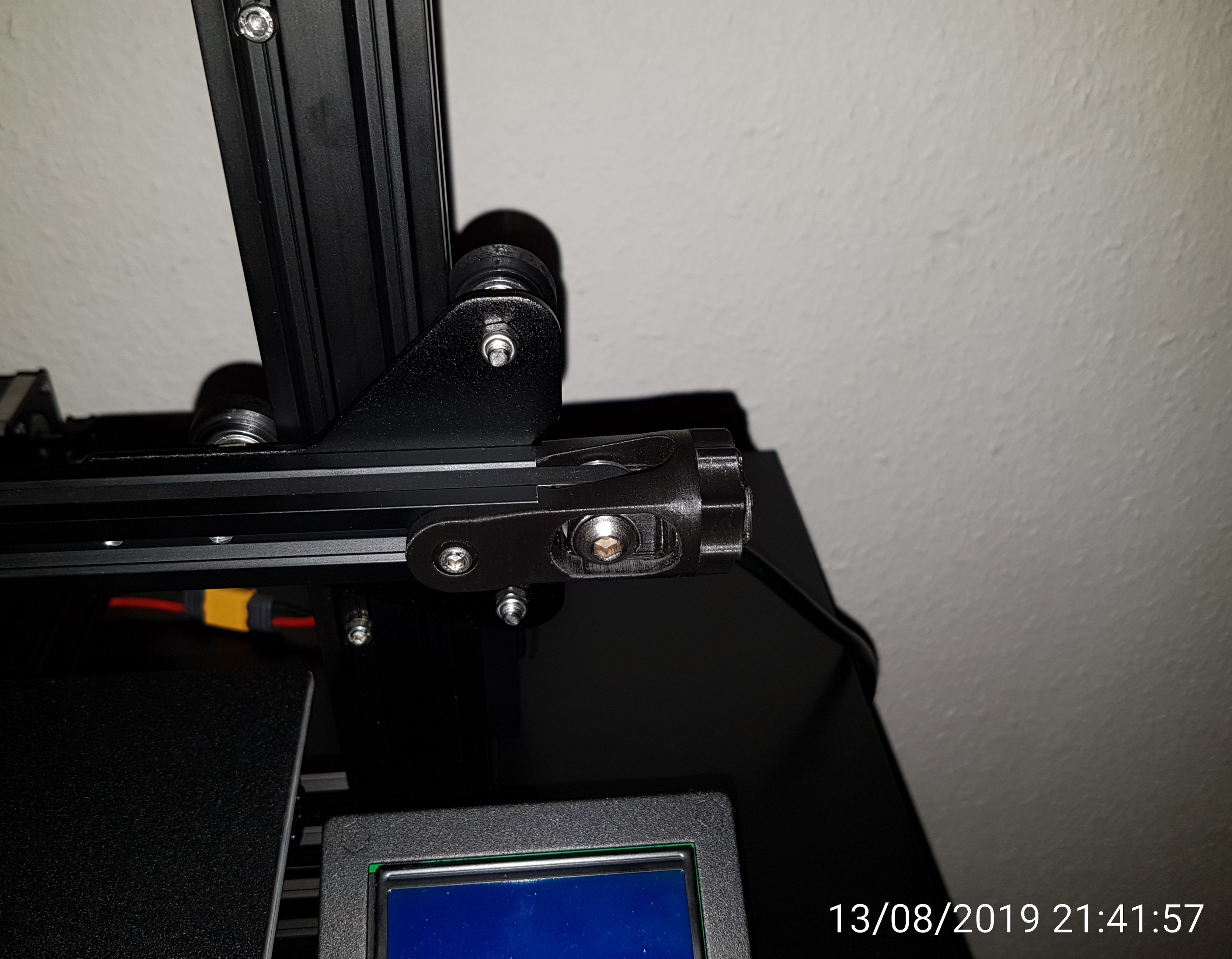

  • Soderle da @don mich ja auch angefixt und indirekt dazu genötigt hat mir auch einen 3D-Drucker anzuschaffen, ist der Kleine nun seit ein paar Tagen im Haus.

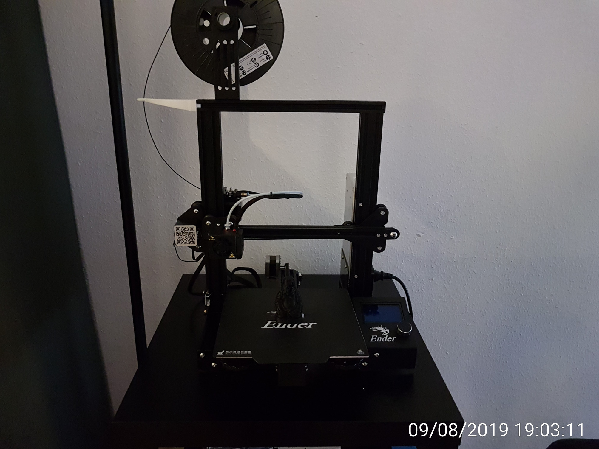

    Geworden ist es der Ender-3 Pro von Creality, Aufgebaut war er in knapp einer Stunde (vieles war schon vormontiert). Wirkliche schwierigkeiten hatte ich als 3D-Druck Neuling dabei soweit keine.
    [xattach=36399]Da isser Kleine Ender-3 Pro[/xattach]
    Untergestell sind 2 Ikea Lack Tische, da kommt irgendwann nochmal n 3. dazu um mir dann eine kleine Hütte für den Drucker zu bauen um damit auch mal ABS drucken zu können. Pläne dazu gibt haufenweise bei Thingiverse einfach mal nach Ikea Lack enclosure suchen.
    Nu ran frisch ans Werk erstmal das Bett leveln. Das ging so einigermaßen, meiner hat hier wohl auch wie aus diveren Foren bekannt eher ne Salatschüssel anstatt einer planen fläche als Bett.

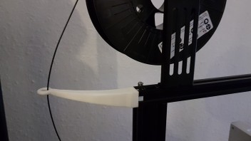

    Die ersten Drucke waren dann gleich von Thingiverse ein paar kleine Verbesserungen:

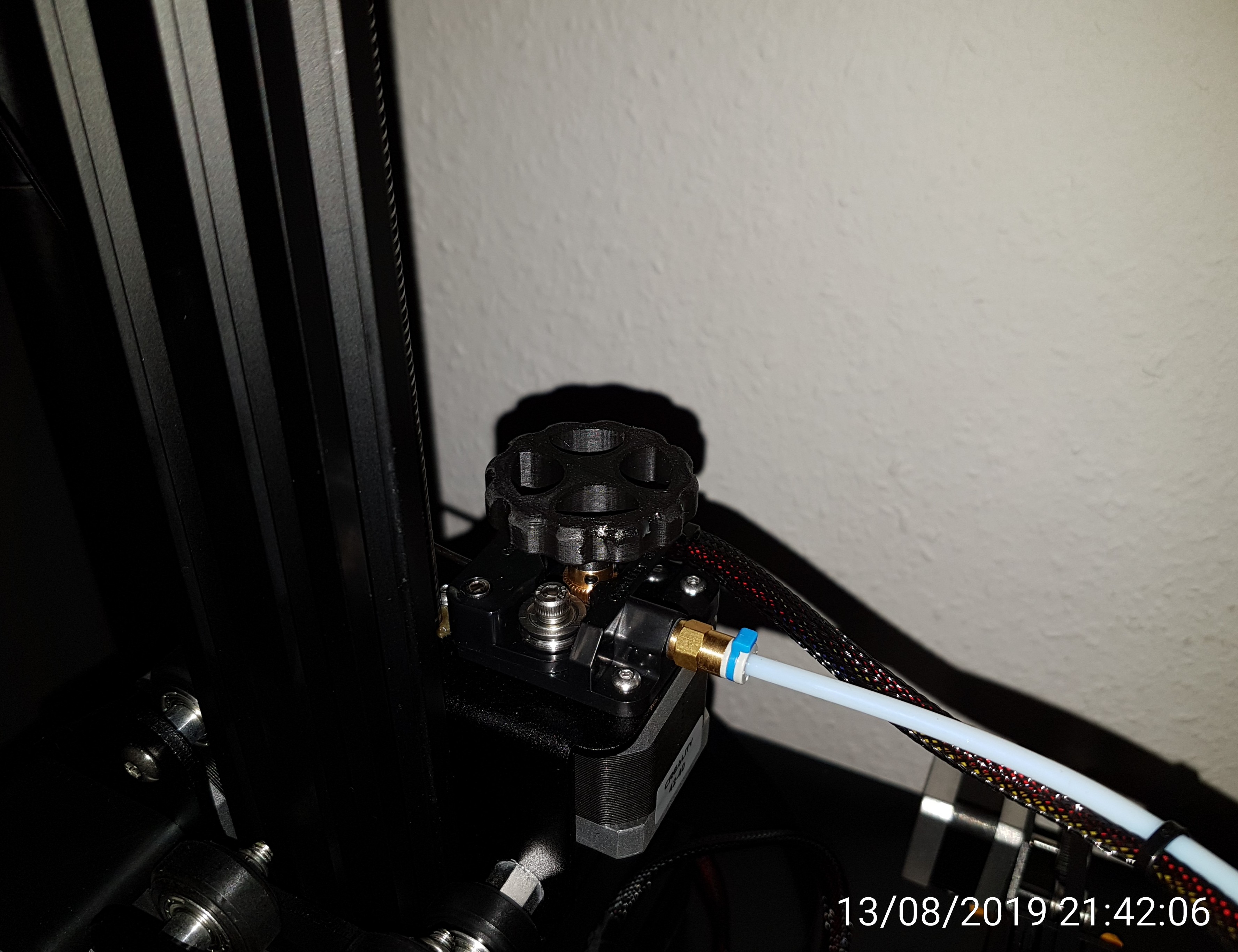

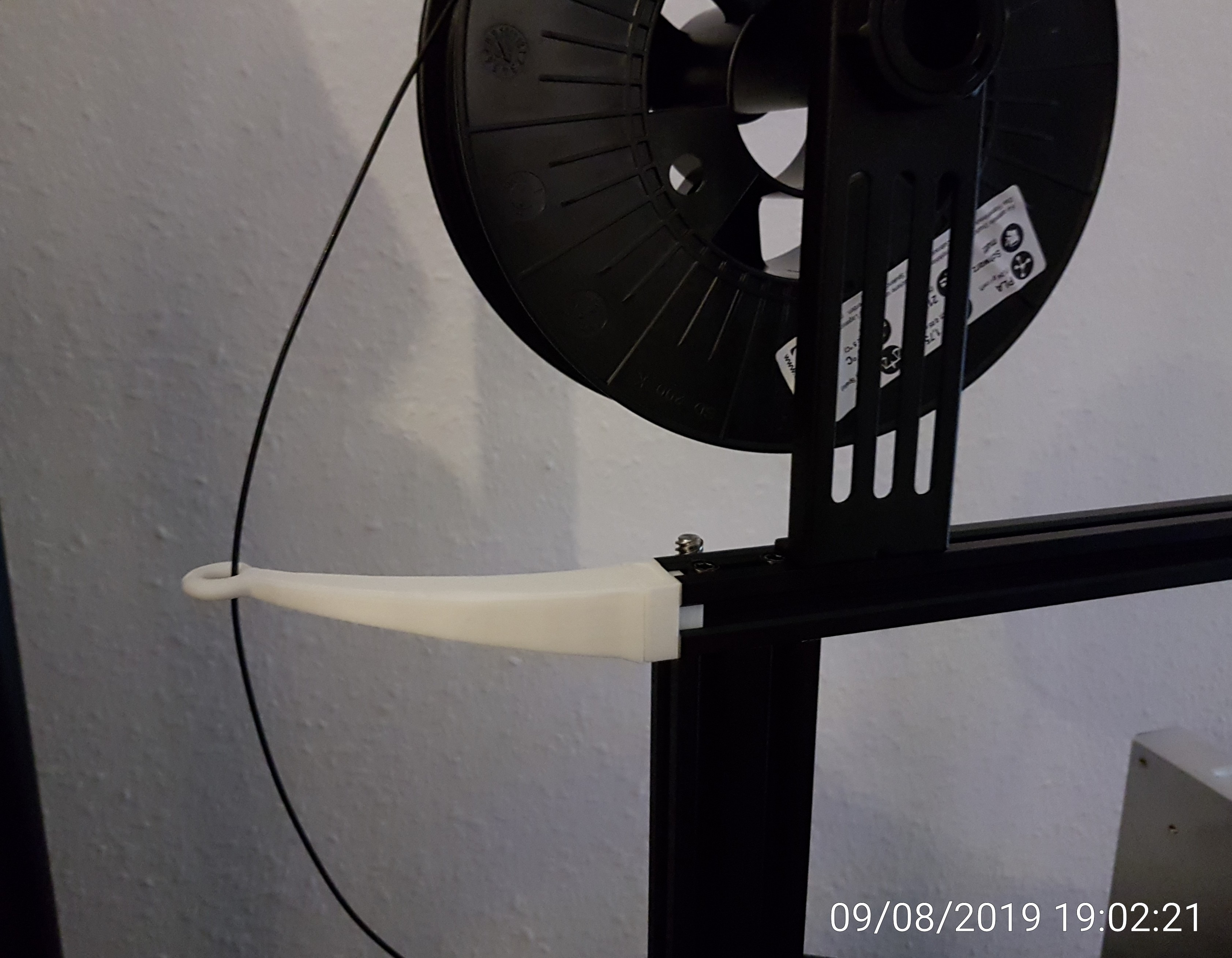

    [xattach=36400]Filament-Führung damit das Filament nicht in so einem Steilen Winkel ind den Extruder geht.[/xattach]
    [xattach=36401]Hintere Abdeckung für das LCD, so Nackt wie hier die Platine rausguckte war dem auch sicher Kalt :)[/xattach]
    Das lief schonmal ganz ordentlich aber die erste Schicht gefiel mir bei beiden noch nicht so gut, erwähnte ich schon das Salatschüsselbett? :) hier musste ich also erstmal abhilfe schaffen, also erstmal ein Paar foren und Youtube durchforstet:
    Die Firmware auf dem Drucker nennt sich Marlin da gibt es wohl auch ne neuere Version als Opensource und die unterstützt Mesh Bedleveling. Also Youtube anleitungen geschaut, Arduino Uno Klon bestellt alles nach Anleitung angeschlossen, alles eingestellt und neue Firmware drauf.
    Mesh Bedleveling gemacht und nächsten Druck:
    [xattach=36402]Kleiner Deathtrooper-Buddha fürn Schreibtisch auf der Arbeit :)[/xattach]
    Das sieht bis auf 2 kleine Stellen wo ich vielleicht hätte Support benutzen müssen doch schonmal ganz gut aus.

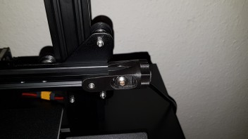

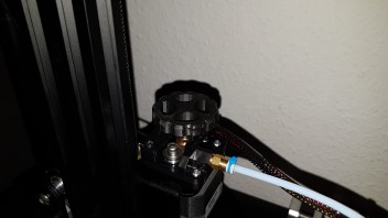

  • So paar kleine verbesserungen gedruckt:
    [xattach=36554]Riemenspanner[/xattach]
    [xattach=36555]kleiner Knauf für den Extruder[/xattach]

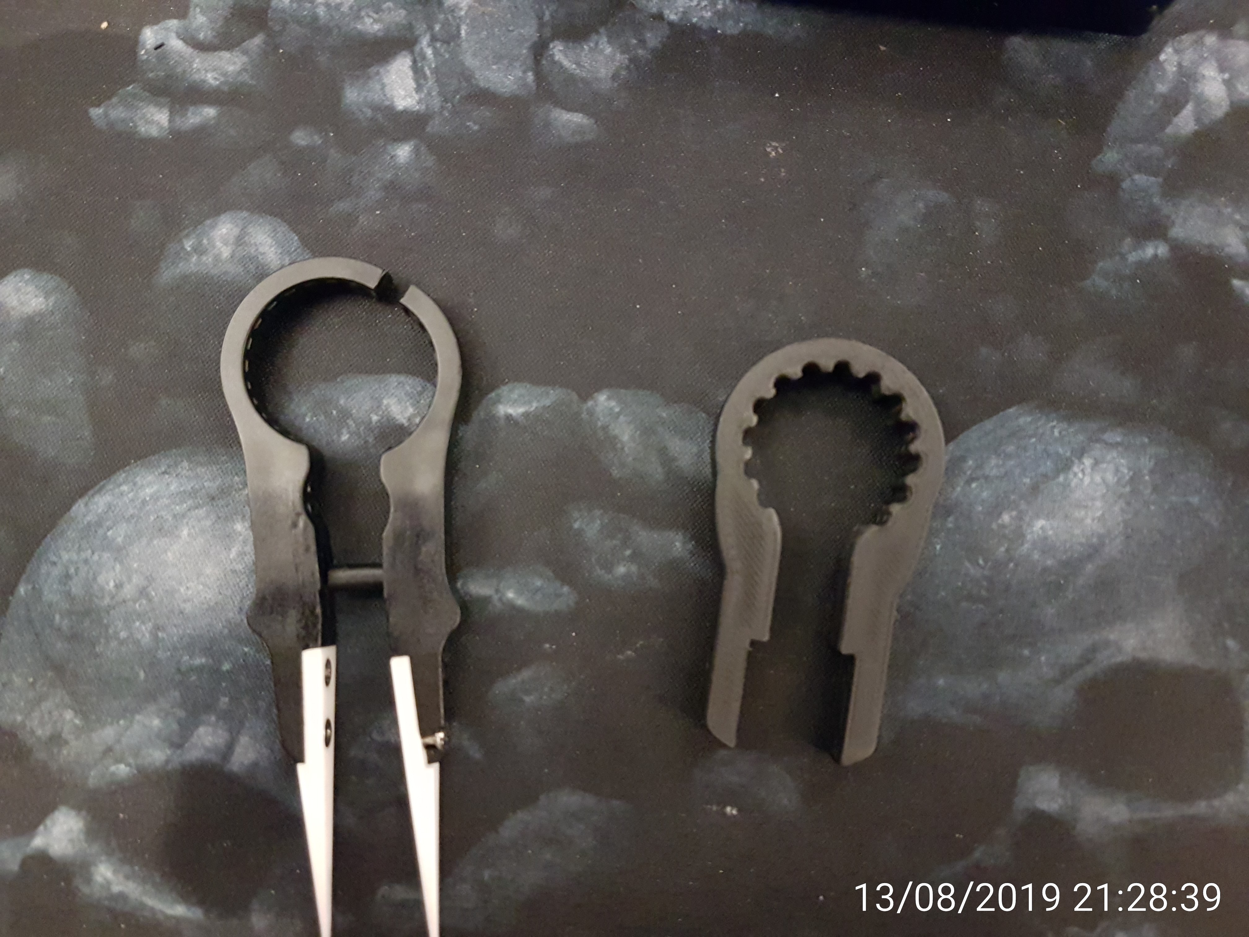

    und dann auch mal was nützliches:
    [xattach=36556]Pinzette gebrocchen, schnell ersatz geduckt :)[/xattach]

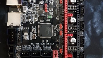

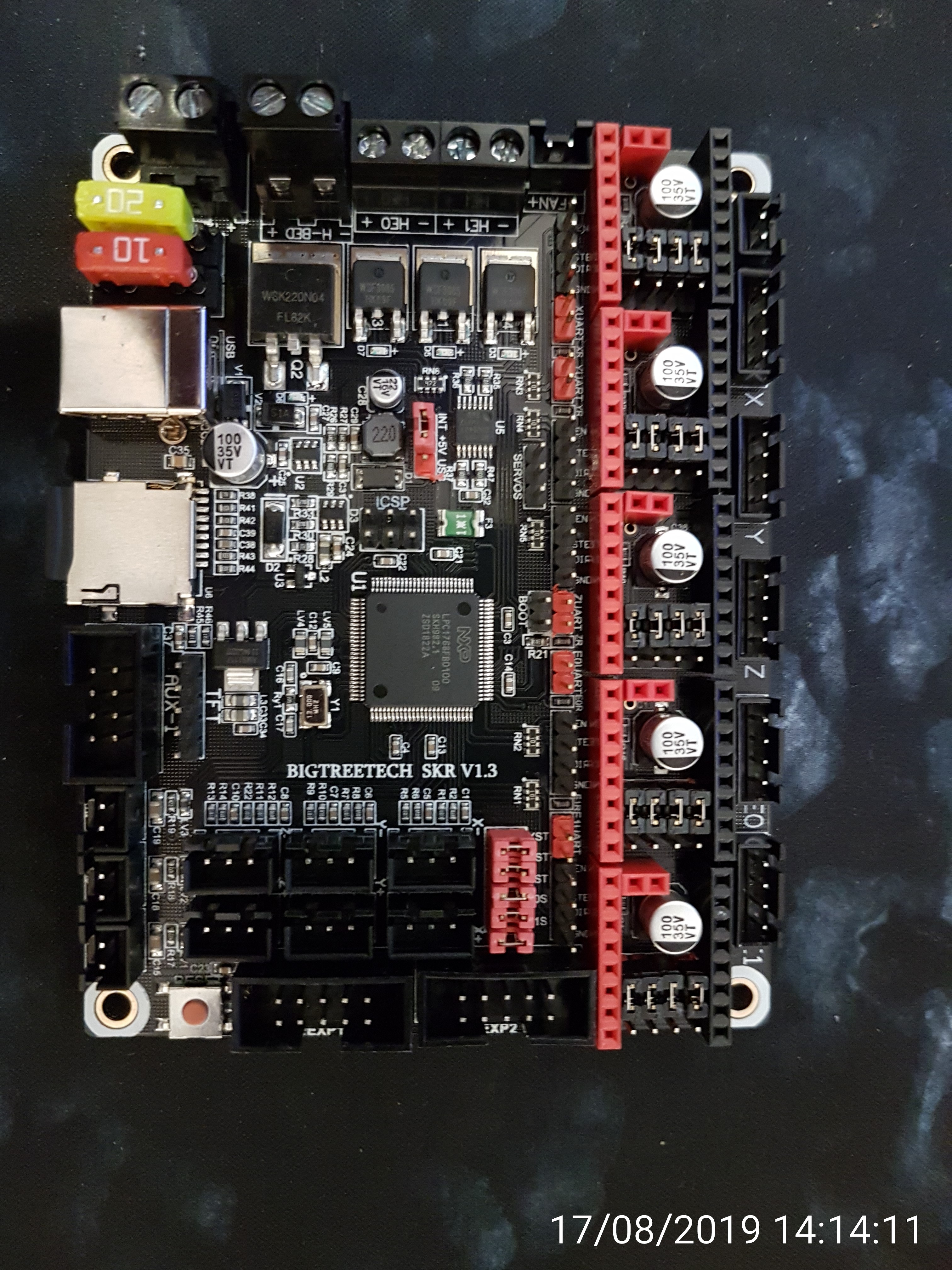

    Neues Mobo für den Drucker istz auch schon angekommen:
    [xattach=36557]Bigtreetech SKr 1.3[/xattach]
    Steppertreiber fehlen aber noch, da die aber aus China versand werden dauert das wohl nochn n weilchen :)
    Aktuell druck ich grad Teile fürs Gehäuse wo das SKR und n Raspi unter den Drucker reinpassen. Bilder folgen wenns soweit ist :)

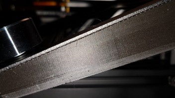

  • Seine Einstellungen sind aber echt Übel der hat Oben Elefantenfüsse 8| , das muss man erst mal hinbekommen. Ich kenn die nur unten wenn das Bed zu warm ist oder der flow zu hoch ist.
    Ansonsten ich steh auf die Linien, allerdings hab ich nicht solche Wäscher wie der , meine sind ganz fein (0,2mm), der druckt bestimmt mit 0,4mm oder so.
