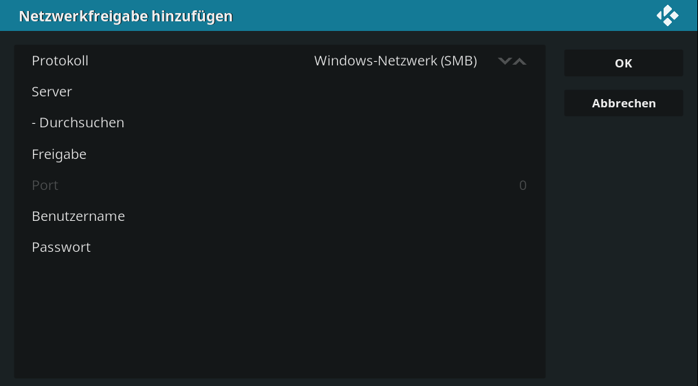

    @junias du musst die Quelle manuell eingeben: Videos->Dateien->Videos hinzufügen->im nächsten Fenter auf "Durchsuchen" klicken->Netzwerkfreigabe hinzufügen....dann kommt folgender Scree:
    Protokoll: Windows Netzwerk SMB
    Server: IP des Hosts (NAS, Windows PC, whatever)
    Durchsuchen: hier kannst du nach einem suchen lassen....wenn du die IP weißt, ist das aber nicht nötig
    Freigabe: den Pfad nach der IP zur Freigabe
    Benutzername: selbsterklärend
    Passwort: auch selbsterklärend
    Für deine SMB Shares musst du ein Passwort vergeben.

  • Benutzername: selbsterklärend
    Nicht immer.
    Auf dem Windows PCcmd ausführen und dann whoami
    Der angezeigte Name muss dann inklusive des Rechnernamens und des \ genommen werden.
    Bei mir z.B.
    skybird\admin
    Mein Rechner heißt skybird, mein benutzername admin.
