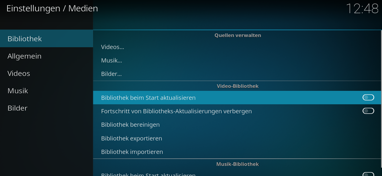

    Hmm ... seltsam, bei mir öffnete sich ein Fenster wenn auch nur ganz kurz, habe dass auf die nicht vorhandenen FIlme etc... geschoben.
