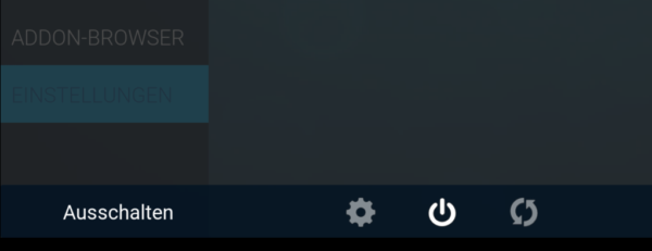

    Funktioniert auch sehr gut, leider habe ich ein kleines Problem. Wenn ich auf der Oberfläche von Kodi bin und auf der Fernbedienung den Power-Taster drücke, fährt die BeeBox brav runter, leider auch der AVR....
    Wenn ich mich zum Powermenü von Kodi hangele und damit ausschalte, passiert das nicht, der AVR bleibt an. So will ich es auch haben.

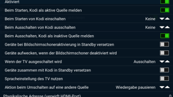

    In den CEC Einstellungen von Kodi habe ich nichts gefunden was diesen Vorgang unterbinden würde.

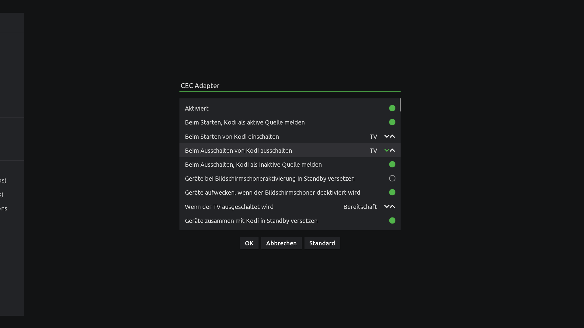

  • Deaktiviere die Funktion ganz unten "Geräte mit Kodi in Standby versetzen".
    Alles andere müsste über die Remote.conf gemacht werden.

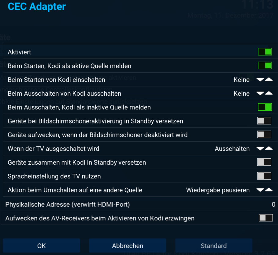

  • Ich fasse nochmal zusammen, nach meinen neusten Erkenntnissen:
    AVR ist AN
    TV ist AN
    BeeBox mit USB-CEC-Adapter und LE 17.3 ist AN
    Hier die CEC - Einstellungen:
    Auf dem TV sieht man die Oberfläche von Kodi. Mit der Fernbedienung vom TV kann ich Kodi steuern.
    Drücke ich jetzt die Power-off-Taste auf der TV Fernbedienung schaltet sich zuerst TV und danach der AVR aus, aber die BeeBox mit Kodi bleibt an!
    Eigendlich sollte es ja umgekehrt sein! Anscheinend greift hier CEC nicht.
    • Benutze ich die IR-Fernbedienung von der BeeBox fährt nur Kodi runter, AVR + TV bleiben an.
    • Benutze ich das Abschalt-Menü von Kodi und wähle hier Ausschalten, fährt ebenfalls nur Kodi runter.
    • Der AVR + TV bleiben an und schaltet auf den internen SAT-Receiver mit dem zuletzt gewählten Fernsehkanal um.
    Habe in den TV/AVR Einstellungen nachgeschaut ob es hier was gibt was mein Problem lösen könnte, leider Fehlanzeige.
    Mir fällt nichts weiter ein. Runterfahren geht ja mit der Fernbedienung der BeeBox oder übers Ausschaltmenü von Kodi.
    Leider nicht mit der Fernbedienung vom TV über CEC.
    Aber ok. Muss ich wahrscheinlich mit leben.
    Oder hat noch jemand eine Idee??
    MfG LaGGGer

    Schau dir mal in Beitrag #10 das Bild von meiner CEC - Konfiguration an.
