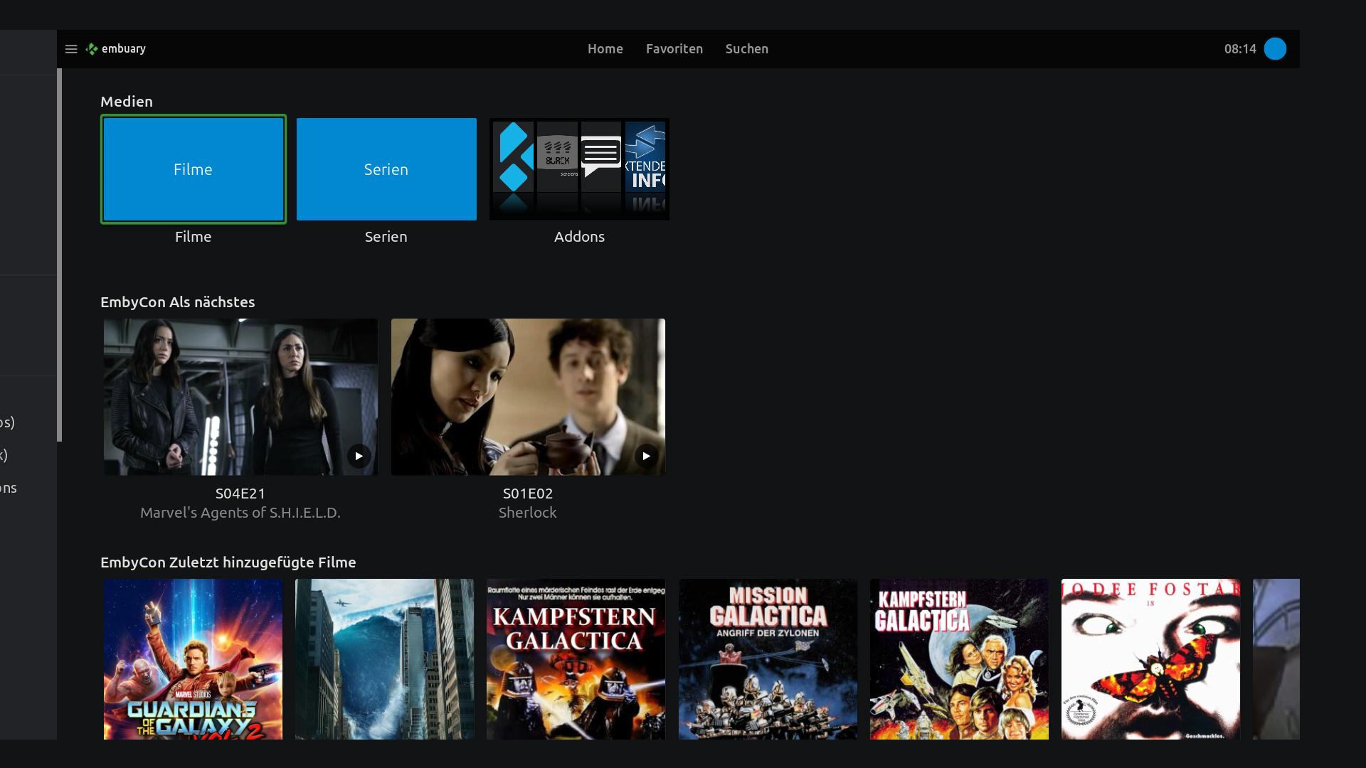

    Nutz lieber die Addon Darstellung und Emby-con.
    Ich würde da Sualfreds Embuary als Skin vorschlagen, der integriert Emby so wie es ist fast perfekt.
