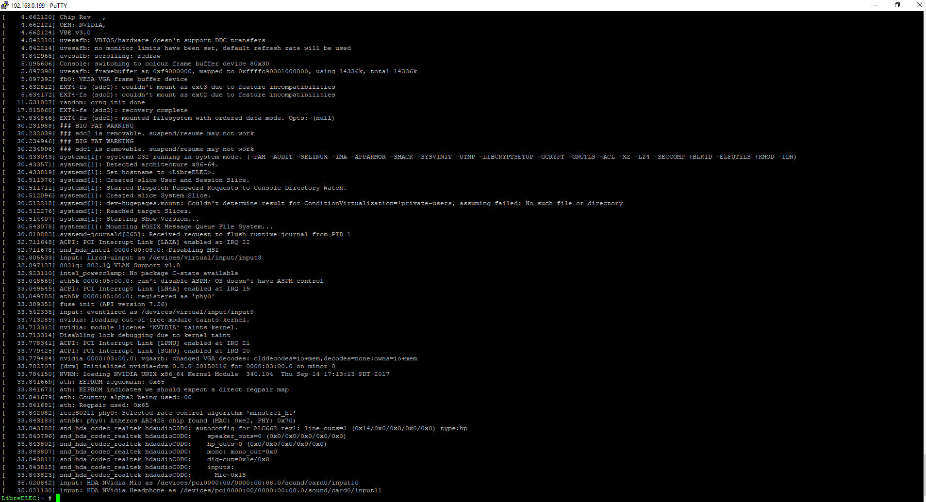

  • Sorry wenn ich mich auch dazwischen schalte.Ich habe gestern meine Vontar X96m mini mit 905W bekommen, FB funktioniert leider auch nach kopieren der Remote.config von Android nicht.
    Jetzt scheitere ich leider beim Factory Code..Putty spuckt mir folgendes aus:
    remote: Wrong custom code is 0xbf40fe01

    gespeichert uber Windows, rebootet..per dmesg –c’ kommt immer noch der Wrong Custom Code..bei allen Tasten sind die letzten 4 Zeichen immer gleich, also sollte der Customcode fe01 doch stimmen ?

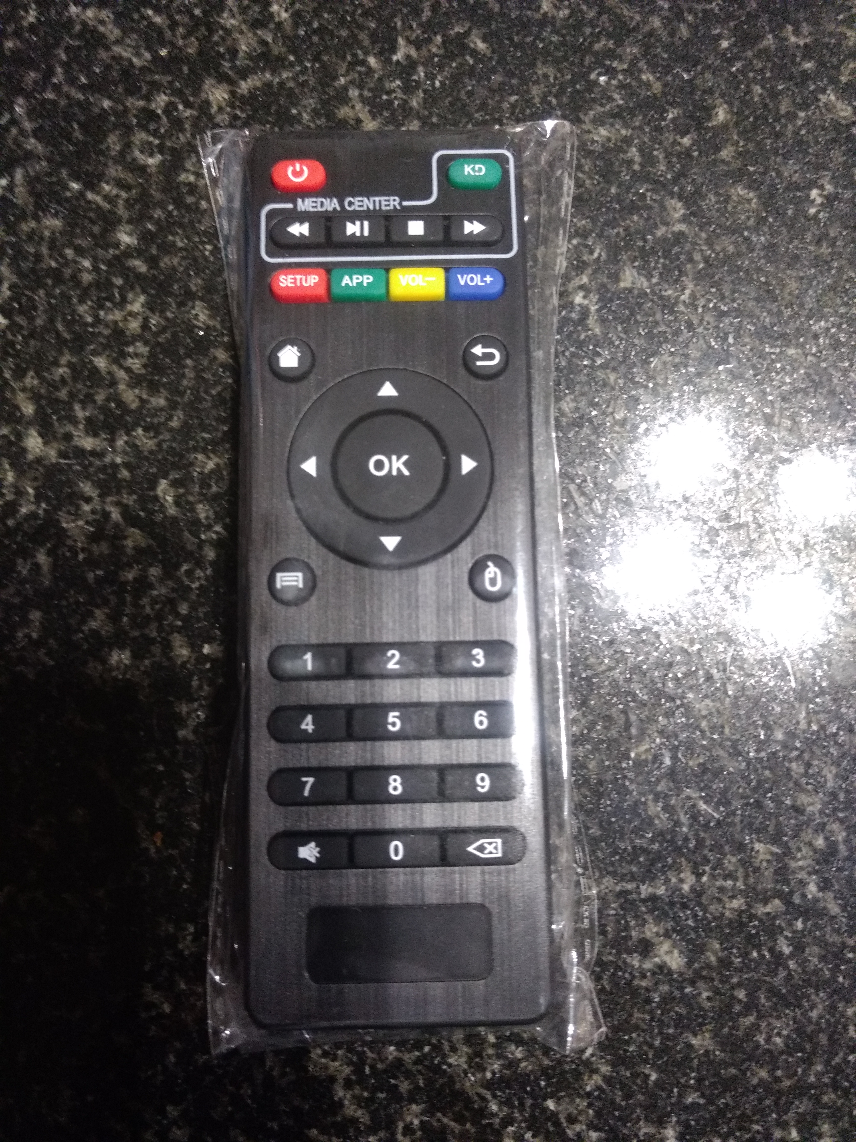

    Kannst du mal ein Bild deiner Fernbedienung posten? Vll habe ich ja schon eine passende liegen denn fe01 kommt mir bekannt vor ;)
    Wenn es die selbe ist, hilft dir diese vll weiter ;) zu beachten ist auch das der [definition=12,0]debug[/definition] Mode in der Remote.conf auf 1 steht nicht auf null um auch etwas heraus zu bekommen

    edit: nein es ist nicht die selbe aber du kannst ja mal schauen welche Tasten gleich sind aber du wirst um das auskommentieren nicht herum kommen außer
    @tosa1965 hat die selbe wegen der TV Taste.

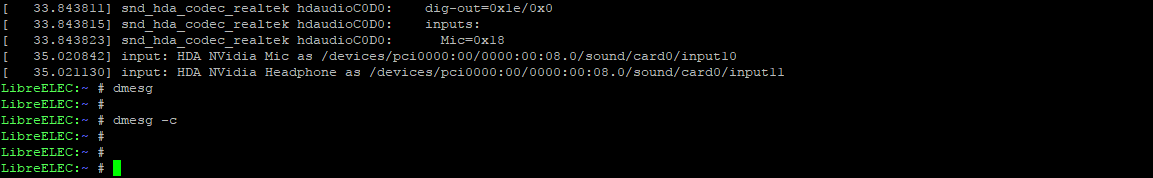

    4. Du meldest dich wieder per Putty an und gibst dmesg -c ein um den Speicher zu löschen und drückst eine Taste und wieder dmesg -c und es sollte dann so aussehen
    [140.751782@0] remote: scancode is 0x0013,invalid key is 0x0000. Hierbei interessiert nur die 13 und dies ist bei mir Enter/Ok
