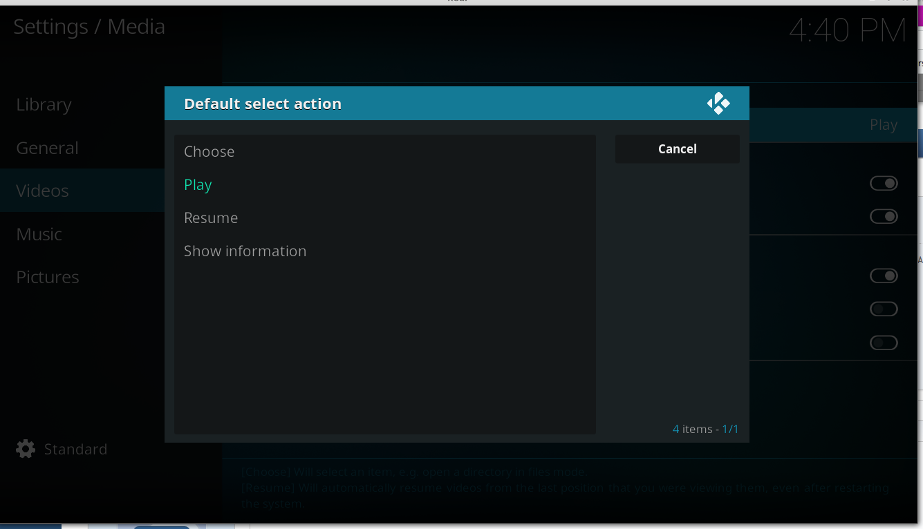

Das ist bei mir eingestellt. Geht leider trotzdem nicht.
Bin jetzt erstmal wieder auf 17.5. Damit geht es. Würde aber gerne das neueste benutzen -
Eingestellt musss "choose" sein. Nicht, dass wir uns falsch verstehen.
Aber ja, kann auch ein 18er beta-bug sein. -

choose bedeutet, dass du beim start wählen kannst: weitermachen ab dem letzten punkt oder von vorne starten.
wenn du automatisch auf weitermachen kommen willst, wählst du resume. das erspart einen klick.
