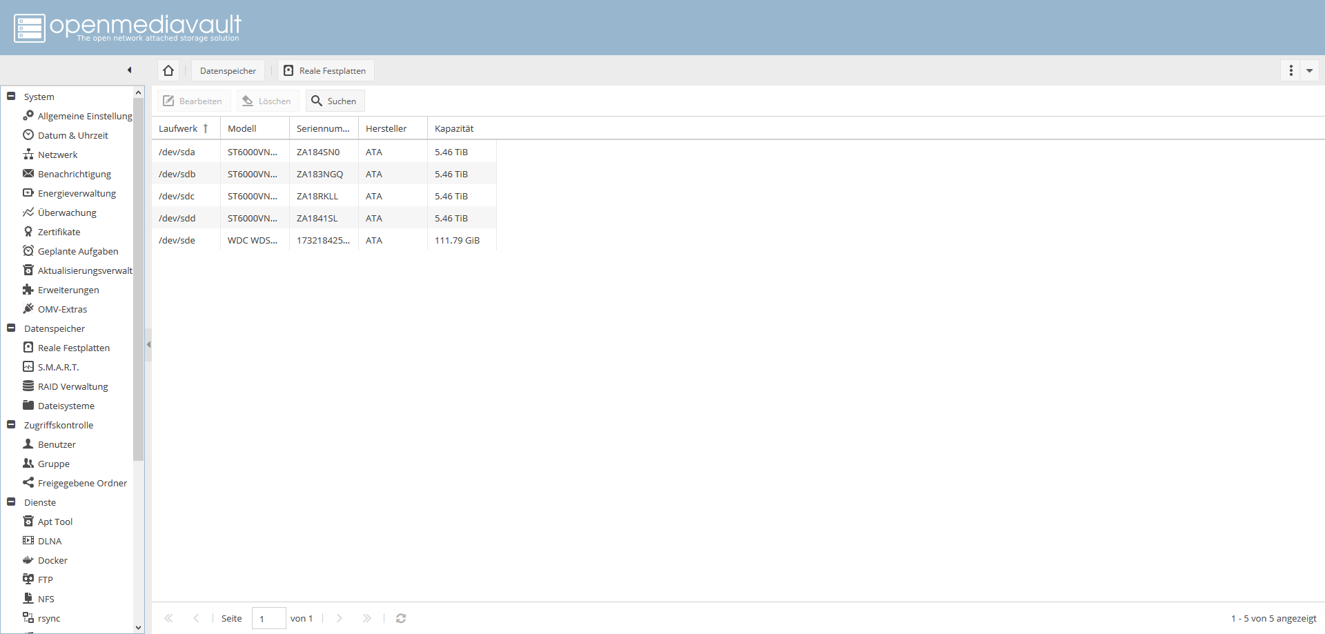

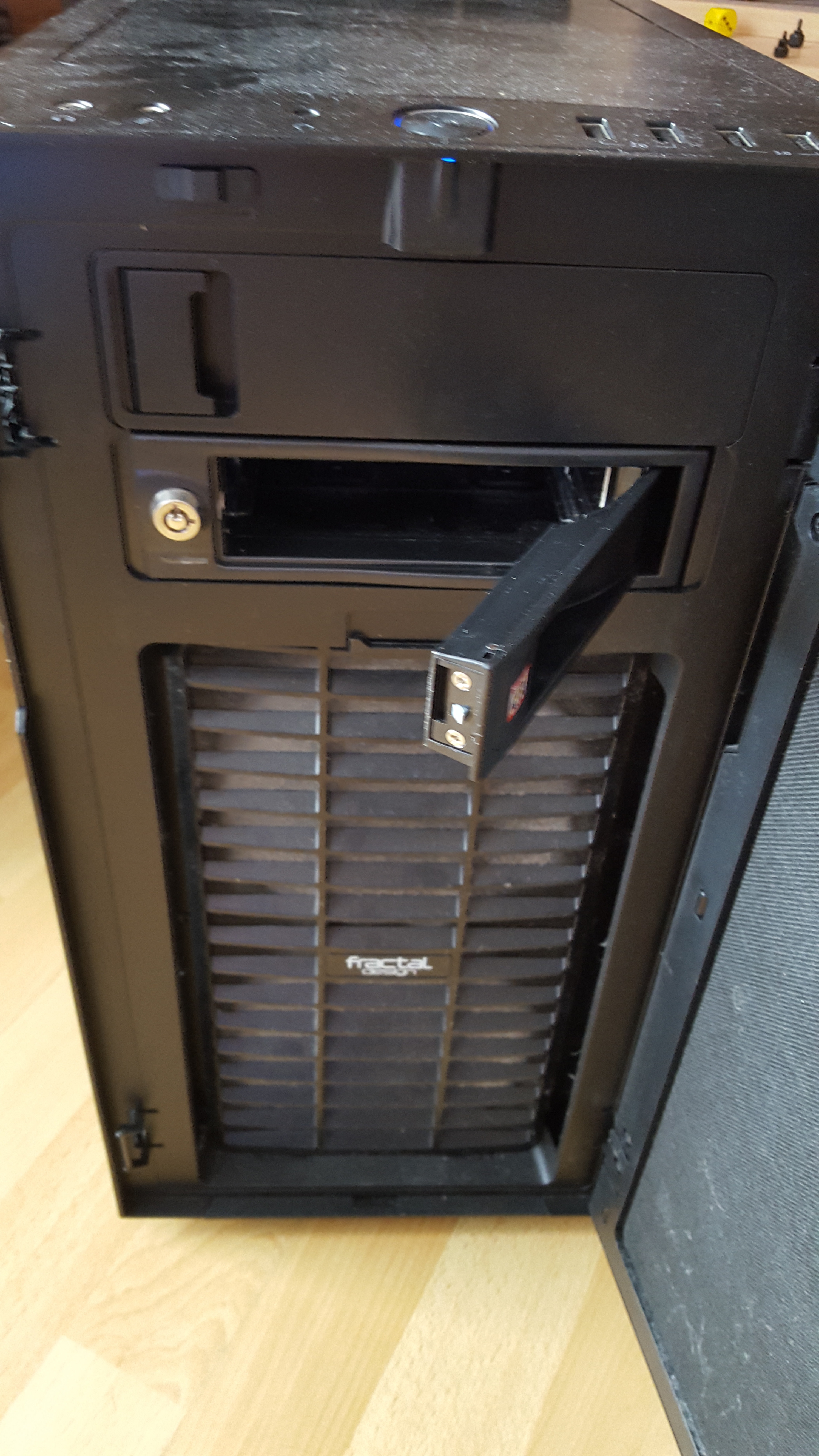

mein unraid Server ist soweit fertig. Doch leider habe ich jetzt das problem, das ich die größere 3tb Festplatte nicht (mehr) als Parity nutzen kann.
Danke im vorraus. -
Du hast die beiden Platten im Rechner die auf dem Bild angezeigt werden?
