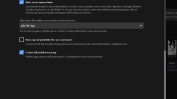

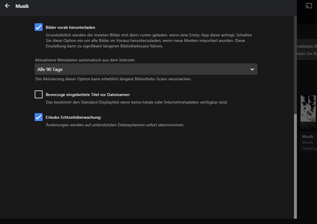

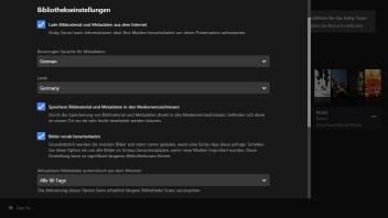

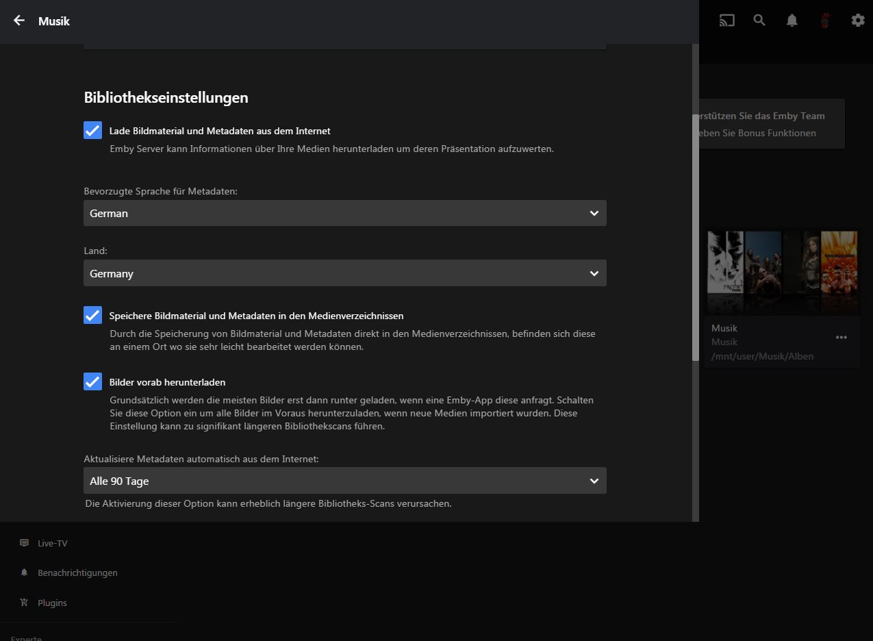

  • Mach mal einen test Ordner und stell in Emby alles soweit ein das der Ordner automatisch überwacht wird DANN ein Album einfügen und einen scan anstoßen oder ein wenig warten. Was wird dir dann in Emby angezeigt, nur ein farbiger Ordner?
    Ansonsten mach mal nen Screenshot von den Ordner Einstellungen evtl ist da der Wurm schon drin.

  • @McStarfighter berechtigte frage aber ist natürlich auf Musik eingestellt ;)
    @grieche47 teste ich heute abend mal, ich wed auch mal die ganzen NFO´s raus schmeissen evtl. hängt das ja damit zusammen
    screenshots anbei:
    kann das evtl. noch was mit dem offiziellen Docker zu tun haben? sollte ich evtl. mal da das von linuxserver.io testen?

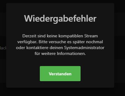

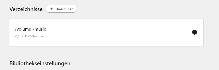

  • Moin Moin,
    Da mir meine MariaDB in Verbindung mit Kodi teilweise ein wenig aufn Keks geht und ich nun schon häufiger gelesen habe wie zufrieden alle mit EMBY sind dachte ich mir na gut ich versuchs.
    Konstellation ist folgende ist derzeit am laufen.
    Syno DS415Play -> Emby Server
    Raspi 3 mit LibreElec Kodi Krypton
    Die Filme und Serien habe ich soweit hin bekommen und scheint auch sauber zu laufen. Derzeit Teste ich noch vom Win 10 PC aus mit Kodi Krypton.
    Nur die Musik raubt mir gerade den letzen Nerv.
    Das einlesen der Musik DB läuft gerade noch (schon wieder).
    Zum Eigentlichen Problem:

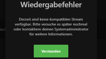

    Über das Emby Dashboard kann ich keine Music Streamen ich bekomme immer Wiedergabefehler....
    Wenn ich die Musik in Kodi öffne zeigt mir Kodi zwar die ganzen Alben an aber keine Interpreten, Genres, Songs, etc...
    Ich habe irgendwie das Gefühl das dies ein Rechte Problem ist.
    Die DB ist mit path substitution eingebunden. DENK ICH ! :)
    Das [definition=12,4][definition='1','3']Debug[/definition][/definition] Log meldet:
    und diverse hier von:
    2017-11-24 18:02:42.929 Info App: Profile: Unknown Profile, No direct play profiles found for Path: \\10.0.0.250\music\
    Ich kann auch gerne bei bedarf das gesamte Log irgendwo Hochladen.
    Also auf der DS habe ich dem User EMBYSVR Lese und Schreibrechte eingeräumt.
    So meine Vermutung ist das dieses Verhalten eventuell auch mit -ffmpeg und -ffprobe zusammenhängen könnte.
    Ich muss gestehen mein Linux/Unix ist echt sehr eingerostet. X/ :D
    Im Moment ist mir nicht ganz klar was -FFMPEG ist und was dies genau macht. (Also JA es ist wohl irgendein Programm welches Audio und Video konvertiert. Aber da ist dann auch schon Schluß bei mir)
    Kann mir eventuell jemand in verständlichen Worten nahe bringen woher ich weis welche Rechte die jeweils brauchen?
    Und haben die einen Gleichnamigen User?
    Lieben Dank
    Benny
    Nachtrag:
    Es werden auch keine Cover der Alben in Emby angezeigt
