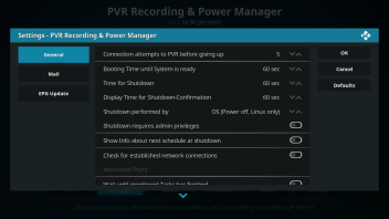

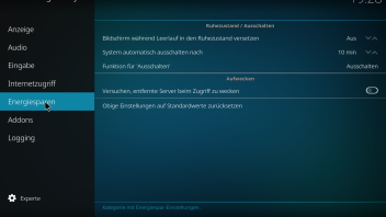

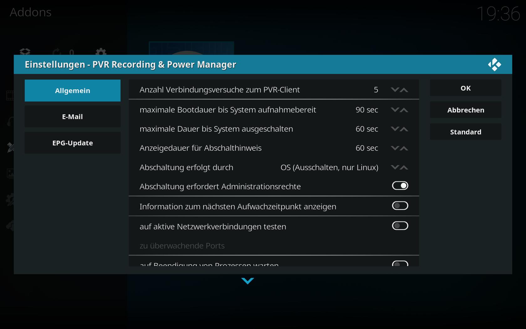

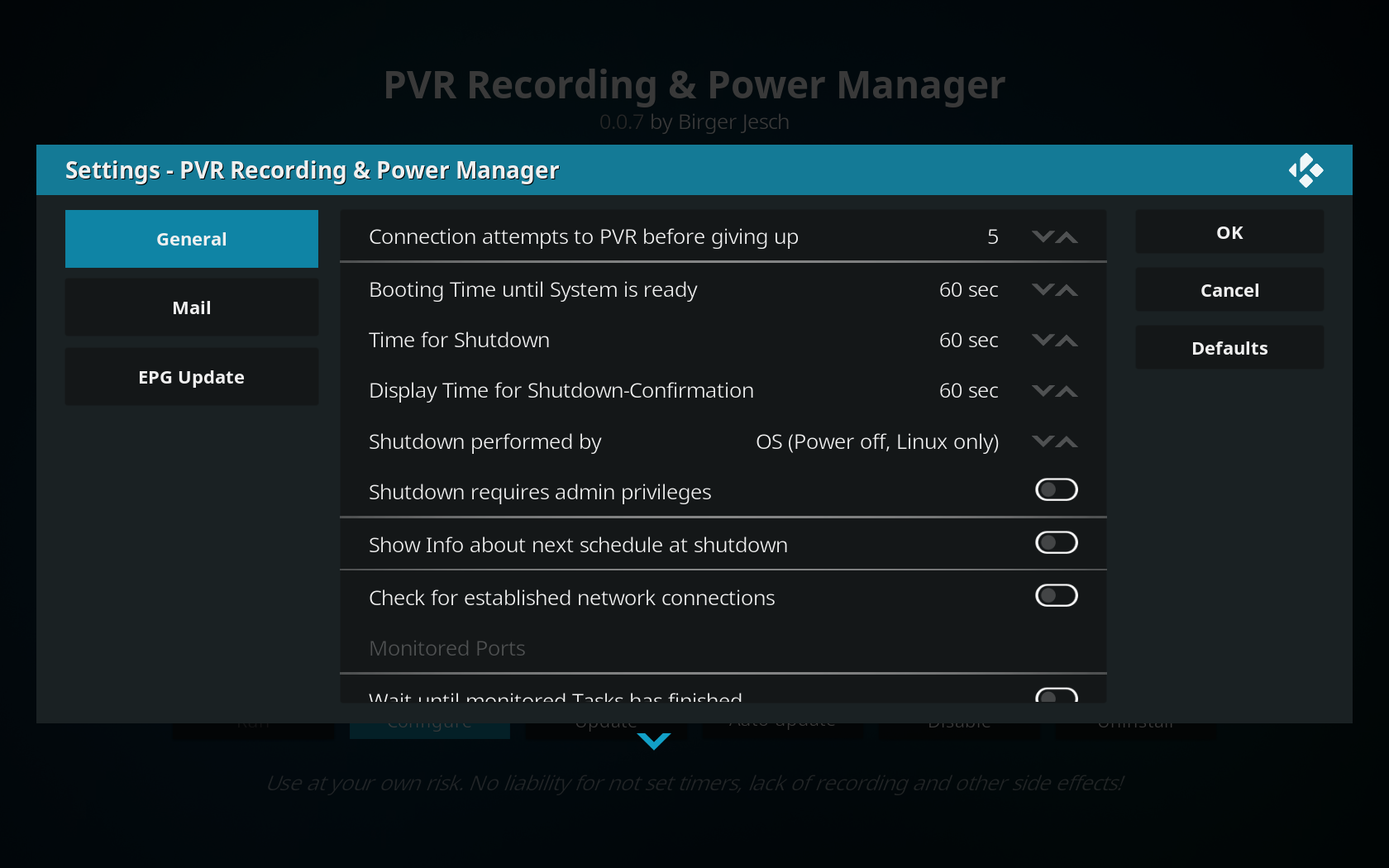

    Das ist mir auch aufgefallen, nein ich war gar außer Haus und kam gegen 18:30 nach Hause, der PC war noch an, ich lud die [definition=9,3]Kodi.[definition='1','0']log[/definition][/definition] hoch und erst dann, habe ich den PC ausgeschaltet. E-Mail Benachrichtigung ist definitiv aus, wie ich sicherstellen konnte, hier die Screenshots,

    Zu der Zeile: 12:10:17.242 T:140067196626688 ERROR: [service.pvr.manager 0.0.8] Mail could not be delivered. Check your settings.
    Der Punkt E-Mail --> Nach Aufnahme Email-Benachrichtigung versenden ist kpl. ausgeschaltet.
