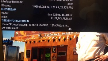

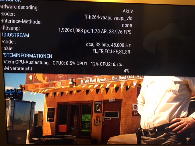

    Ich habe dann mal "O" auf meiner USB-Tastatur, die am HTPC hängt, gedrückt und ein Foto des Bildschirms gemacht. Man sieht, dass der NUC eigentlich komplett unterfordert ist, an dem kann's also nicht liegen. Ich bezweifle aber auch, dass es am PowerLAN liegt - ich habe u.a. auch schon über den AppleTV "Kong" gestreamt in FullHD. Das lief problemlos. Schaue ich denselben Film über USB-HDD am USB-Port des HTPC läuft alles einwandfrei.

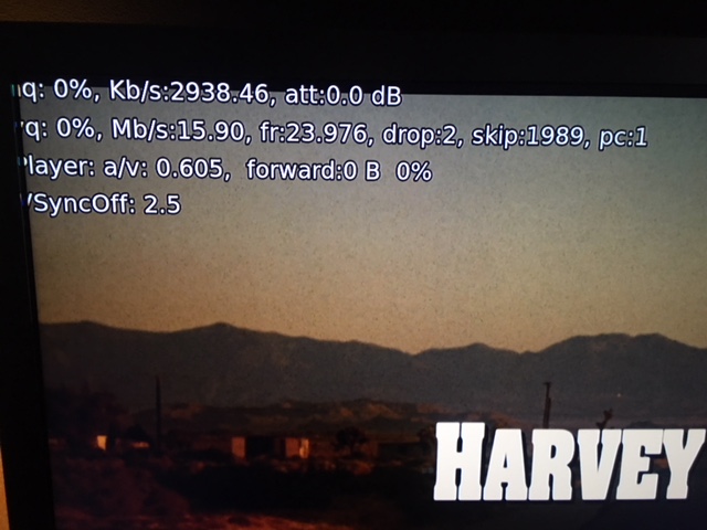

    so, ich bin jetzt dazugekommen, den Stream nochmal zu testen. Als der Film hing, habe ich die Tastenkobmination STRG + Shift + O gedrückt. Folgende Ausgabe erschien auf dem TV:

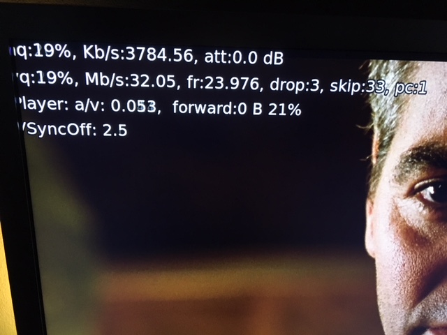

    Danach habe ich den NUC direkt in die Steckdosen-Durchschleusung des PowerLAN gesteckt, die Mehrfachdose mit AVR, AppleTV und Switch rausgezogen, zudem den Blu-Ray-Player-Stecker gezogen. Das brachte folgendes Ergebnis:
    Der Film lief nun ruckelfrei. Wenn ich den Film ~ 15 Minuten vorgespult habe, konnte ich das Weiterschauen aber vergessen, da es dann bei 2 - 4 Mbit/s hing.
    Ich finde die 32 Mbit schon erschreckend lahm. So macht das Streamen leider keinen Sinn / Spaß. Ich hätte nie gedacht, dass die Auswirkung anderer Geräte so große Auswirkungen auf das PowerLAN haben. Echt schade. Ich hatte gehofft, ich muss euch nicht Recht geben, aber das hattet ihr definitiv!
