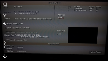

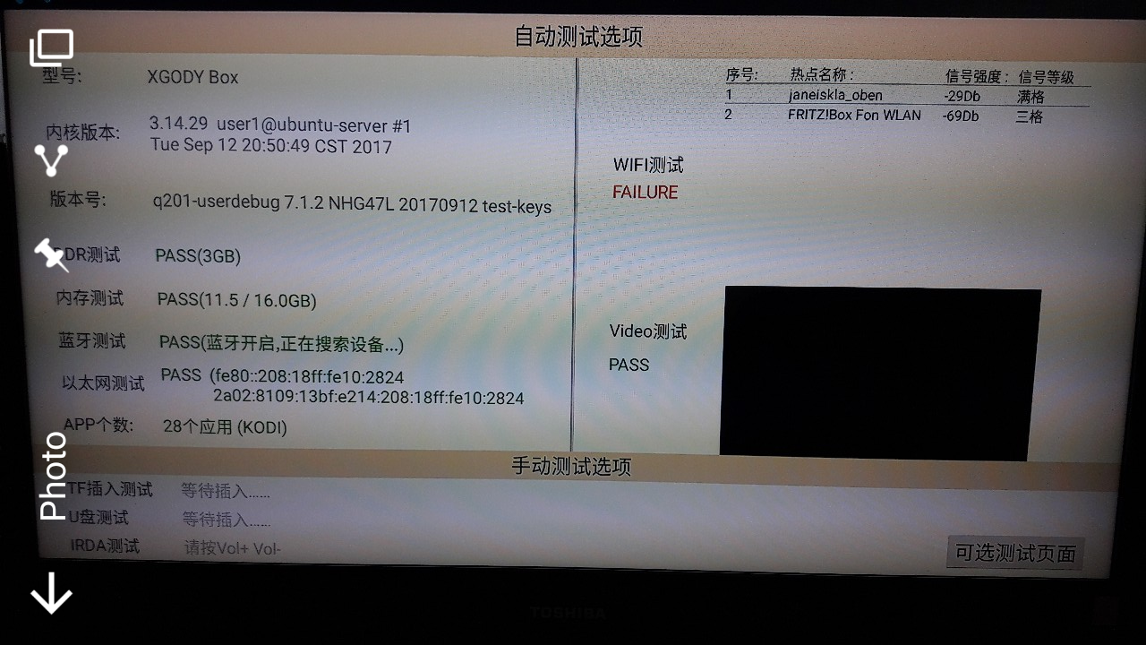

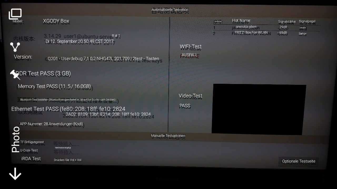

    Nach weiteren Beobachtungen, musste ich nun wieder erneut und sogar häufigere Abstürze feststellen als vorher.
    Bei
    dem Absturz der so eben wieder stattfand ging ein Bildschirm auf der
    wieder alle man Daten ausgab, der Bildscirm ging bereits schon drei mal
    jetzt auf aber nicht bei jedem mal, nur selten.
    Die Box schaffte
    es wohl bevor es zum vollständig Absturz kam eine Fehlerdiagnose zu
    machen und das Ergebnis auszugeben, ich habe es mit einer bestimmen app
    fotografiert, mit der ich eine Fotoübersetzung machen konnte da das
    meiste in Chinesisch ist.
    Aufgrund des dort gemeldeten Fehler
    habe ich die WLAN Funktion wieder deaktiviert, da ich sowieso ja einen
    Lan-Kabel am GErät angeschlossen habe.
    Die Frage ist nun, was bitte ist hier los, ist es ein Defekt, oder was haben wir hier?
    Screenshots siehe Anhang: Das Original und das mit der Übersetzung drauf.
