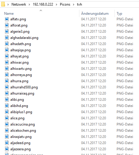

ich grab den Thread nochmal aus

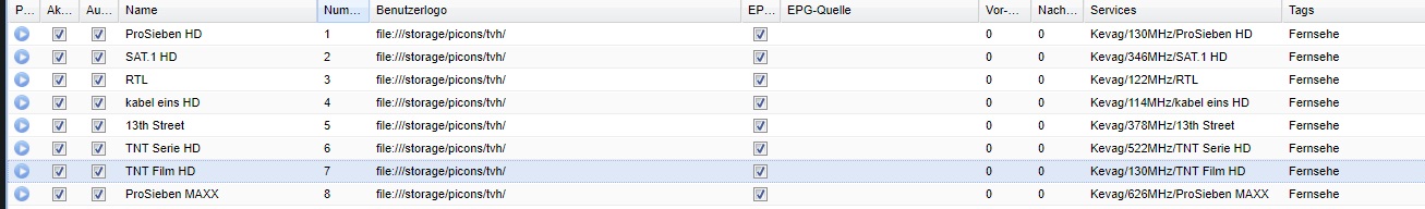

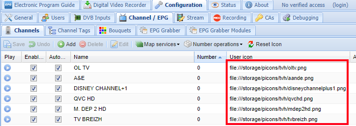

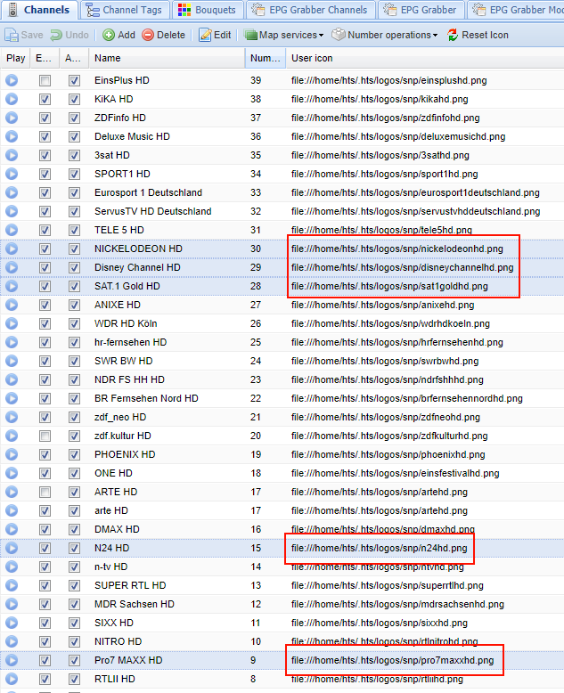

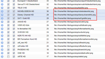

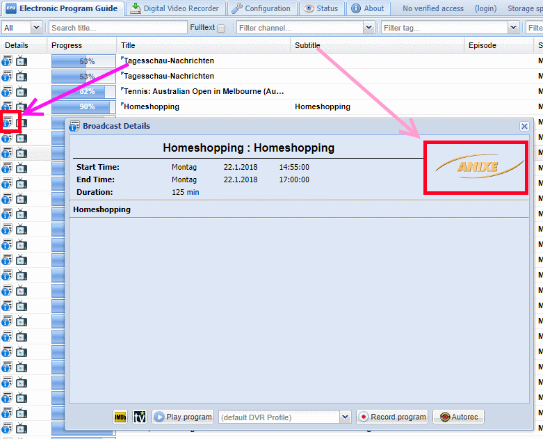

im TVH hab ich alle Senderlogos drinnen. SNP und SRP. Wurde alles super erkannt. Aber habe ich was falsch verstanden mit der Einbindung in KODI? Ich war der Meinung, das die Senderlogos dann automatisch mit an die Clients ausgeliefert werden.
Das scheint aber bei meinen KODI-Installationen nicht zu klappen.

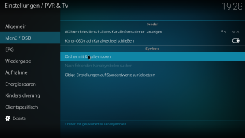

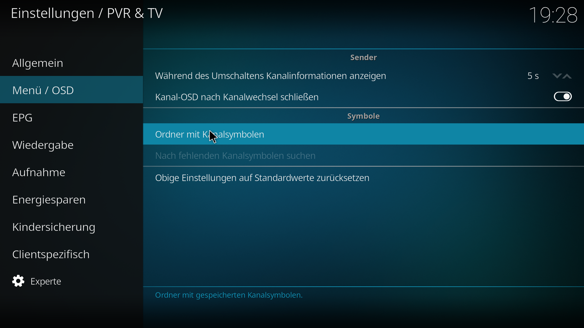

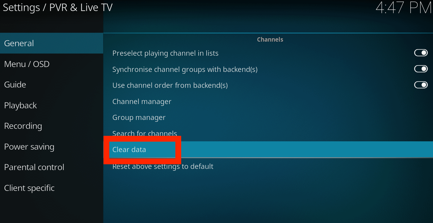

Ja das geht alleine, wenn du in Tvh Epg (im Webui) die Icons siehst dann geht es. Evtl mal in Kodi die pvr db zurücksetzen (Kodi Pvr Einstellungen).
An die Einstellungen komme ich gerade nur remote ran. Habe jetzt die Textures13.db (da standen die alten Logo's drinnen), Epg11.db und TV32.db gelöscht. Leider keine Besserung ...
jap, sind sie. ... Hab jetzt mal lokal zurück gesetzt, aber auch da keine Änderungen.
Hab ich schon gemacht, ohne Erfolg

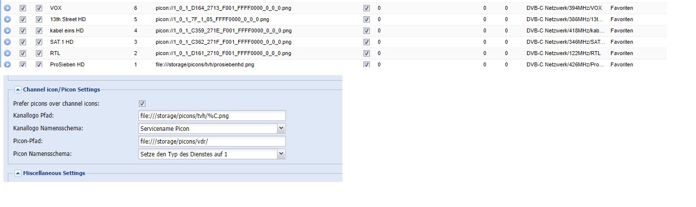

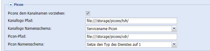

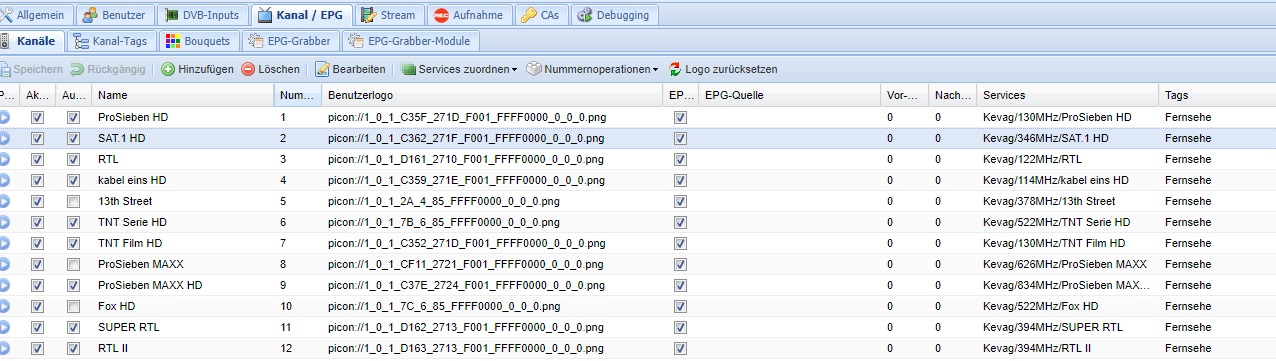

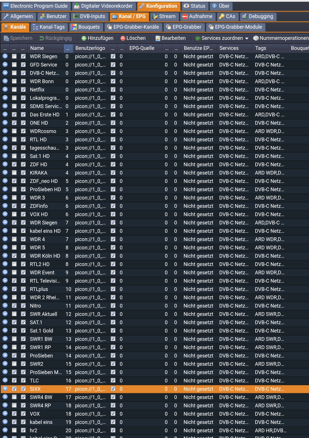

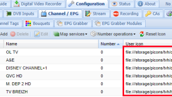

das sollte unabhängig vom Betreiber sein, hast du in TVH unter Kanäle/EPG-Kanäle mal die Logos zurückgesetzt? Wohin hast du die Picons lokal kopiert?

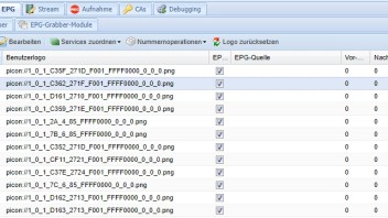

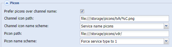

Ich muss diesen Thread nochmal hochholen, da ich plötzlich unter LE keine Picons mehr angezeigt werden,

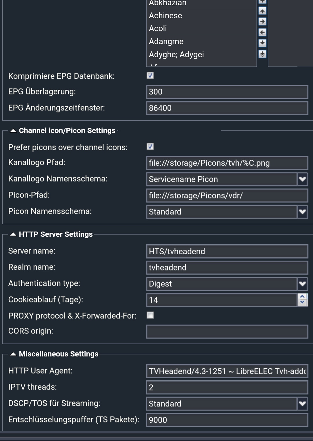

In TVH Server sieht es so aus:

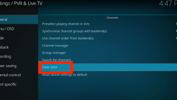

Ich hab die Logos sowohl im TVH Server zurückgesetzt wie auch im LE Client unter Einstellungen /PVR Daten zurücksetzen, leider ohne erfolg. Einer eine idee woran es noch liegen kann?

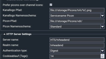

@Coolzero82 hast Du unter Http Server Settings/Authentication type: Both plain and digest eingestellt?
Wo finde ich den Punkt? Also komisch ist das auf meinem CoreElec Client alle Picons angezeigt werden aber auf meinem LibreElec seit dem garkeine angezeigt werden, obwohl beide auf den TVH Server zugreifen.
Wird wohl hierran liegen, allerdings sind der User und das PW richtig, die Verbindung besteht ja auch zwischen TVH Client und Server da ich ohne Probleme sehen kann.

Zitathast Du unter Http Server Settings/Authentication type: Both plain and digest eingestellt?
Das war tatsächlich die lösung (hatte noch nie auf Expert im TVH Server gestellt, daher den Punkt noch nie gesehen), jetzt werden die Picons auch wieder unter LE dargestellt, aber wieso muss das für LE jetzt aktiviert sein und unter CE klappt es ohne!? Seltsam....
