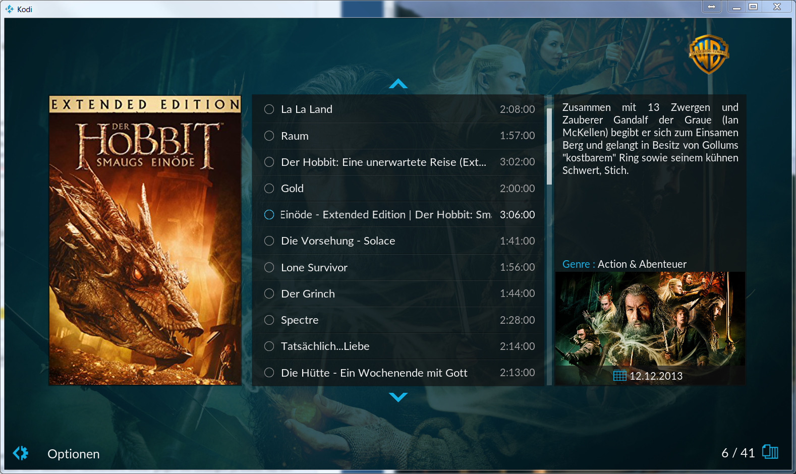

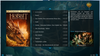

    Moin,
    auch die S905 China-Boxen können die Filme von Amazon (Netflix kann ich nicht testen) nur bis max. 720P in Software dekodieren, bei 1080P ruckelt es.
    Wenn die Filme über Hardware dekodiert werden, kann auch ein RPI3 1080P, ich glaube sogar ohne die Codecs kaufen zu müssen.
    Das du keine Beschreibung zu den Filmen siehst, liegt nicht am Amazon VOD Addon. Eventuell falsch konfiguriert (im Addon gibt es dazu auch Einstellungen).
    So sieht es bei mir aus (W7 PC mit Kodi 17.6):
