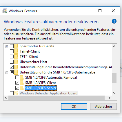

  • Ich rate ins Blaue: Problem mit SMBv1 und Windows 10 nach dem Fall2017 Creators Update - hatten wir heute erst.

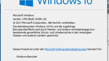

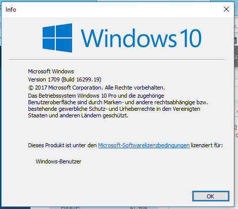

  • Du kannst rausfinden ob Du das "Update" hast indem du mal winver ausführst.
    Sieht es so aus hast du das Fall Update:

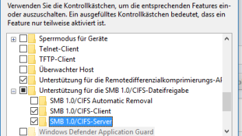

  • Aber man kann SMBv1 doch wieder nachinstallieren
    das ist im Prinzip so als wenn du ein Sicherheitsupdate wieder entfernst nur das deine Gammelsoftware wieder funktioniert :)
    Es gibt für SMB1 keinerlei Rechtfertigung (funktionell und Sicherheit) bis auf die Gammelsoftware die dann evtl nicht geht.
    Ab Kodi 17.5 geht es ja auch SMB2+3 in Kodi.
  • naja cvh - deaktiviere ich smb1/cifs als Feature werden keine Computer/Geräte mehr angezeigt in der Netzwerkumgebung.
    Das alte Protokoll hat durchaus seinen Sinn als kleinster gemeinsamer Nenner.
  • Hat nichts mit schlecht konfigurierten Netzwerk zu tun sondern mit vorhandener Hardware und kostenoptimierter Nutzung und nicht Konsum um des Konsums willen.
    Warum soll ich ein gut laufendes NAS und einen AVR der nur SMB 1 kann wegwerfen?
  • Warum soll ich ein gut laufendes NAS und einen AVR der nur SMB 1 kann wegwerfen?
    ¯\_(ツ)_/¯
    für aktuelle Software ist es allerdings keine sinnvolle Lösung Sicherheitslücken zu aktivieren ;)
    Wenn man veraltete Systeme mitschleppen muss beleibt ja nicht viel übrig, außer evtl das Protokoll wechseln was allerdings auch nicht immer einfach ist.
  • ich habe jetzt mal winver eingegeben und aktuell habe ich die version 1703 Build 15063.674 von windows 10 scheint also wirklich noch ohne das update zu sein.
