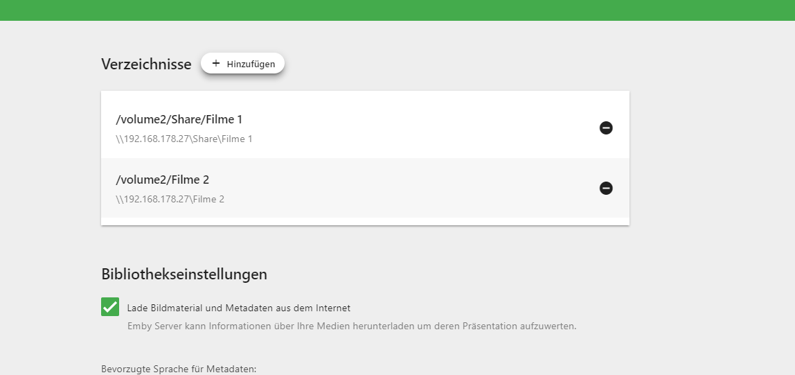

    Bei Emby Server habe ich unter Bibliothek folgendes gemacht:
    Verzeichnis:
    /volume2/Share/Filme 1
    (Optionaler) Gemeinsamer Netzwerkordner
    \\192.168.178.27\Share\Filme1\ (der Ordner "Filme 1", befindet sich zwar auf einem anderen NAS, habe den Ordner aber auf dem NAS wo auch Emby Server installiert ist, gemountet)
    Verzeichnis:
    /volume2/Filme 2
    \\192.168.178.27\Filme 2\
    Ist dies bislang richtig so? Muss ich noch was machen, damit Kodi nun die Filme abspielt? Sehe bei KODI nämlich nur die Cover, wenn ich aber einen Film auswähle, passiert nix
  • Habe jetzt mal einen Screenshot hochgeladen, wie es ausschaut... Hat so leider noch keinen Erfolg gebracht...
    Muss ich die Bibliothek neu scannen?
    Habe bei Kodi nochmal alles synchronisiert und auch KODI mehrfach neugestartet... nur leider ohne Erfolg..
    Wenn ich bei KODI einen Film auswähle, sagt KODI mir das der Film nicht mehr vorhanden ist und ob dieser aus der Bibliothek gelöscht werden soll...

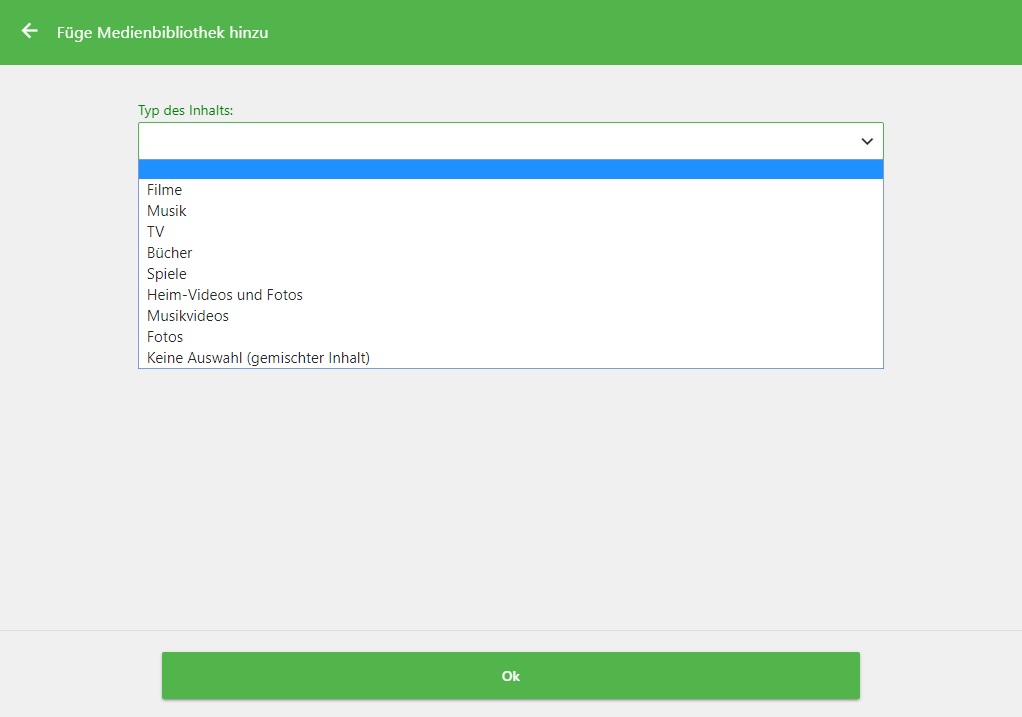

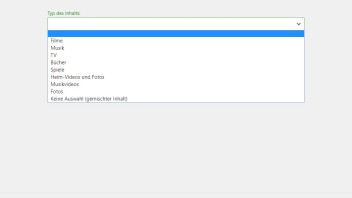

    Nur ein neues Problem, habe Emby jetzt auf meinem alten Rechner installiert, habe den zum Server umgebaut und läuft unter Windows, habe jetzt dort auf die gleiche Art meine Festplatten eingelesen... Aber aus irgendwelchen Gründen, hat Emby alle einen Serien Episoden auch in den Filme Ordner gepackt... Was läuft da falsch?
  • wie @SkyBird1980 schon meinte, aufpassen, dass du beim Einrichten der Bibliothek in Emby den korrekten Inhalt wählst.
    Für Filme natürlich Filme und für Serien ist TV zu wählen.
  • ja klasse, das hat nun auch hingehauen :)
