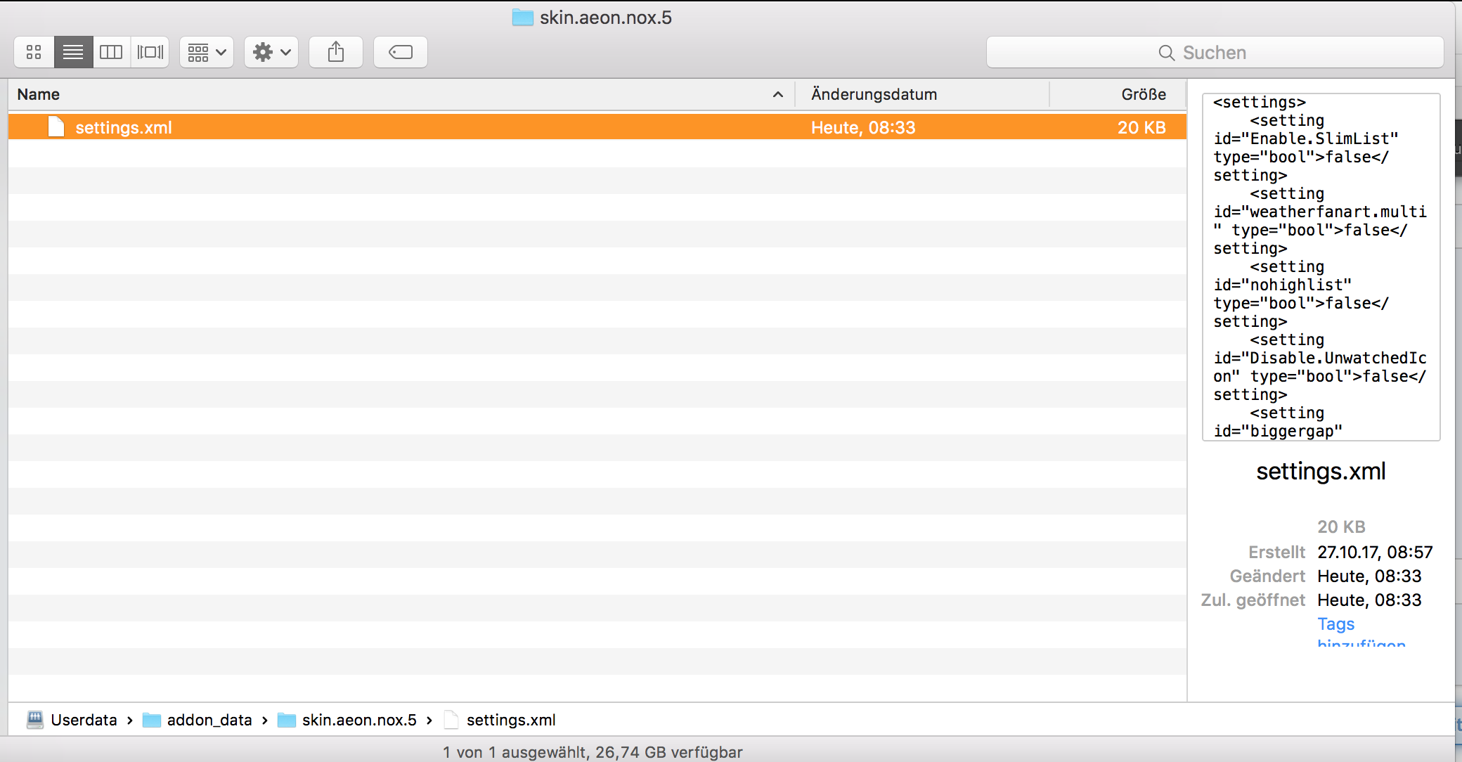

    Mittlerweile kann ich (von Mac OSX aus) auf die versteckten Ordner auf der Karte zugreifen. Das war eine ziemliche Frickelei, mittels Cyberduck und SSH (user: "root", passwort: "libreelec", passwort unter openelec wohl "openelec") hat es endlich funktioniert.

  • So, alles getestet und ich bin nervlich am Ende.
    Ich habe die o.g. Codeschnipsel in die home eingebaut. Vergeblich, da hat sich nichts verändert.
