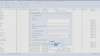

    ich würde mir gerne eine eigene Bouquet anlegen wo ich meine gewünschten Sender zuordne, allerding bekomme ich es nicht hin, wenn ich auf "Anlegen" klicke, passiert nichts, und wenn ich auf "Anwenden" klicke, bekomme ich die Meldung:
    Nicht ausführbar:
    400 Bad Request!
    Ja
    Nein
    Was mache ich falsch?

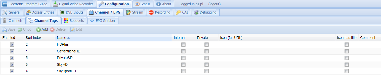

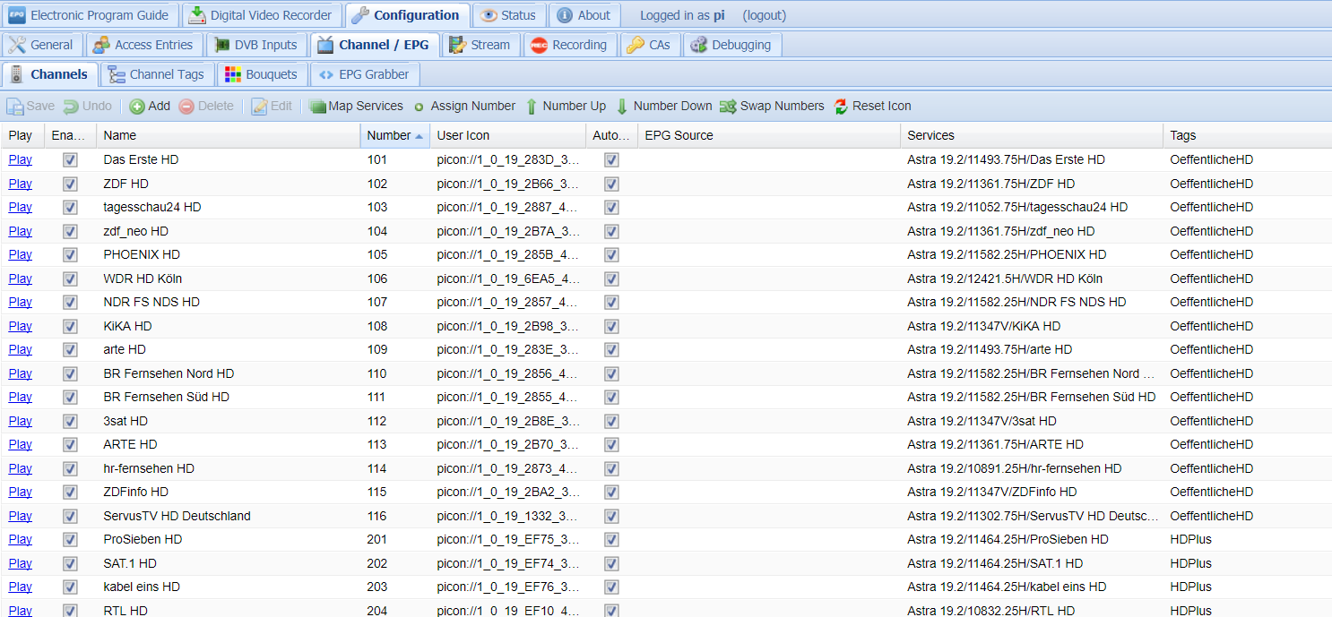

    Ich habe das so gemacht das ich in TVHeadend "Channel Tags" angelegt habe, welche dann in Prinzip die Bouquets sind, und diese "Channel Tags" den Channels zugewiesen habe.
    Damit verhält es sich so wie auf einem Linux Receiver in Kodi.
