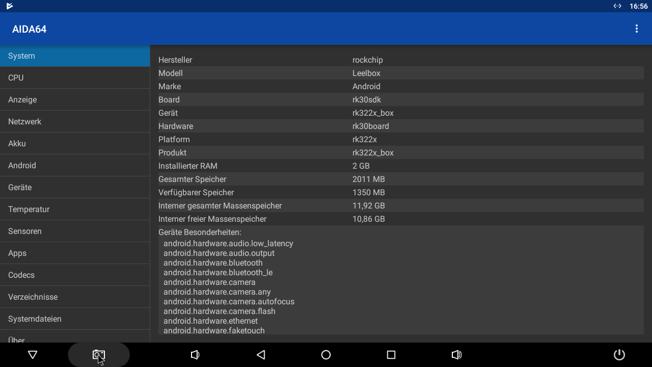

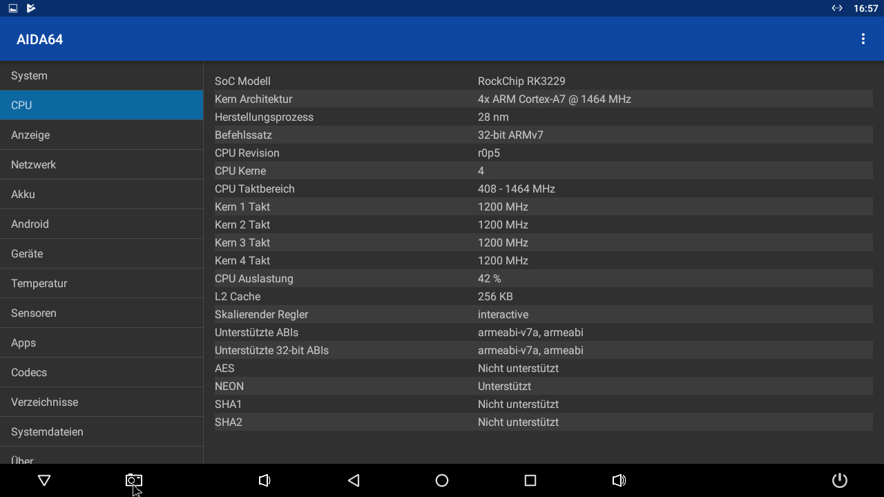

Aha, du hast einen RockChip hmmmmmm.

Sehe ich das richtig des RK für Rockchip steht?

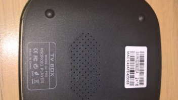

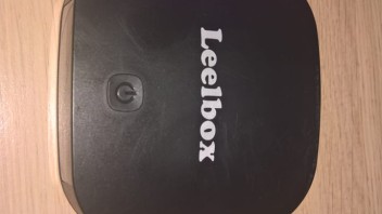

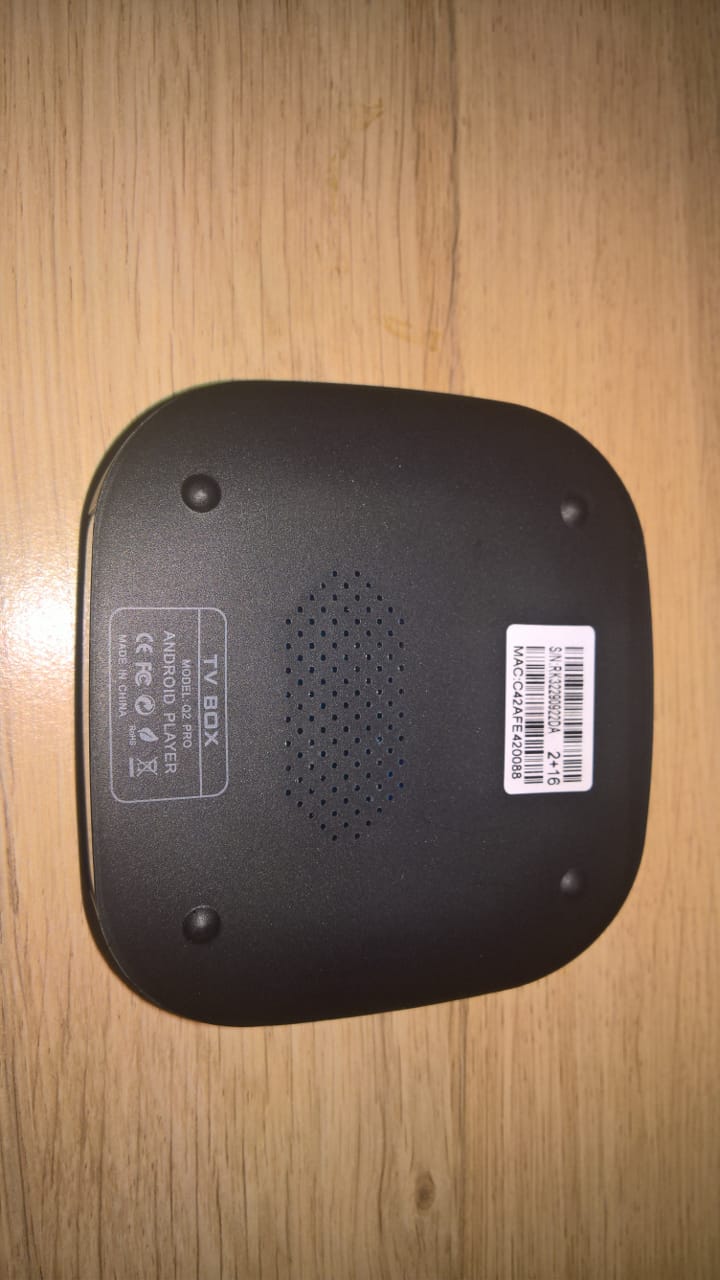

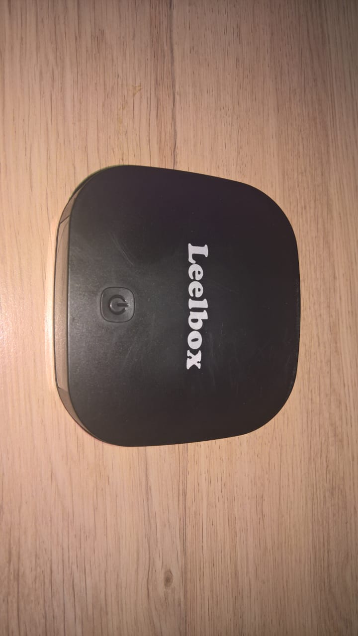

Kannst du mal bitte ein Foto machen von deiner Box und nochmal schreiben wie sie genau heisst?
Evtl. hast du auch nen Link wo du sie gekauft hast?
