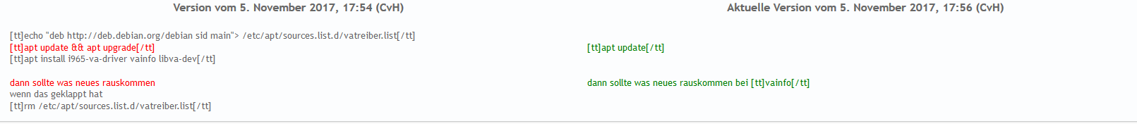

  • echo "deb http://deb.debian.org/debian sid main"> /etc/apt/sources.list.d/vatreiber.list
    apt update
    apt install i965-va-driver vainfo libva-dev
    das hab ich gemacht.
    aber da stand vorhin auch noch ein && upgrade mit drin..

    edit, okay. das && upgrade hat dir jetzt dein OMV3 gekillt ^^ OMV3 basiert auf Debian Jessie. Das SID repo ist aber schon weiter. Jetzt ists vermurkst, ich hoffe du hast ein System Image als Backup.

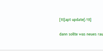

  • nene ich hab schon mit upgrade gemacht - halt wies vorher da stand. Siehe mein Bild im Edit oben.^^
    Vieleicht sollte ich das nächste Mal 5 Minuten auf Updates des Posts warten ;D
