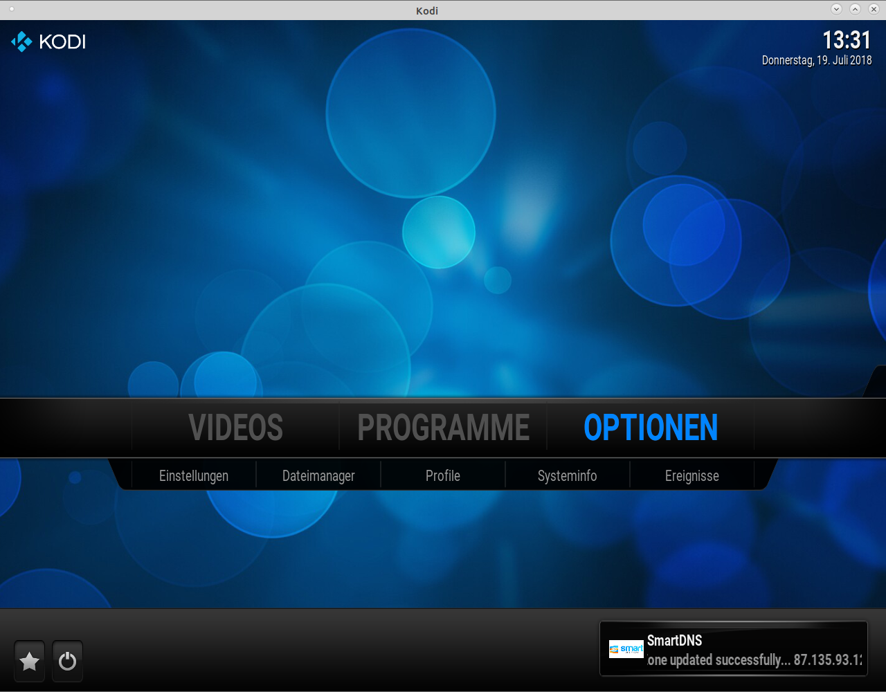

Seit gestern funktioniert der updater nicht mehr, auf zwei verschiedenen Geräten. URL ist unverändert, im Browser funktioniert sie. Nutze dns4me, jemand das gleiche Problem?
SmartDNS Updater
rolapp -
29. Oktober 2017 um 17:35 -
Die Internetseite wo ich die aktuelle IP abfrage hat uns geblockt, ich mache später noch ein Update
Ich habe mal den UserAgent im HTTP Header geändert und es geht wieder. Ich kann die Verstehen, die Seite wird alle 5 min Aufgerufen. Sollten ich das ändern das das nur einmalig bei Kodi start aufgerufen wird ?
Ich hatte das schon bei mir auf einmal pro Stunde hochgestellt, weil mir das alle 5 Minuten zu viel erschien.
Aber wenn die schon mit sperren anfangen wäre es wahrscheinlich gut es nur mit kodi start zu machen.
Wenn es programmier technisch nicht zu aufwendig für dich ist, wäre auch nen manuelles auslösen nicht schlecht. So könnte man dann je nach Skin die Abfrage per Taste oder Untermenü punkt starten. -
Update ist drausen, habe es auf eine Stunde gestellt mal schauen
Ah, kann ich auch verstehen. Eine Stunde sollte völlig ausreichen, danke für den schnellen fix!
