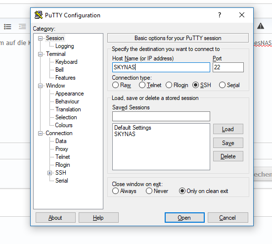

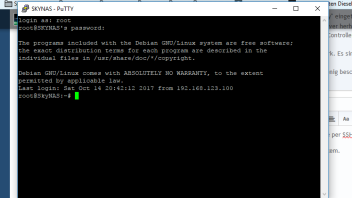

  • Ich hab dich irgendwie nicht richtig verstanden. Um auf die Konsole per SSH von OMV zuzugreifen musst du nur dich über Putty mit IPdeinesNAS:22 verbinden.
    Benutzername: root
    Passwort wie von dir vorgegeben. Dann hast du zugriff auf das System.
  • ähm ne, auf die Konsole komme ich problemlos. Es geht um dem WEB-Serverdienst des HW-Raidcontrollers. Der ist direkt ausschließlich lokal über http:/localhost:888 erreichbar, also nur von dem OMV-Rechner selbst. Der hat aber keine graphische Oberfläche und somit auch keinen Browser. Bleibt also nur der Zugriff von aussen. Deshalb die Verrenkungen mit dem SSH.
