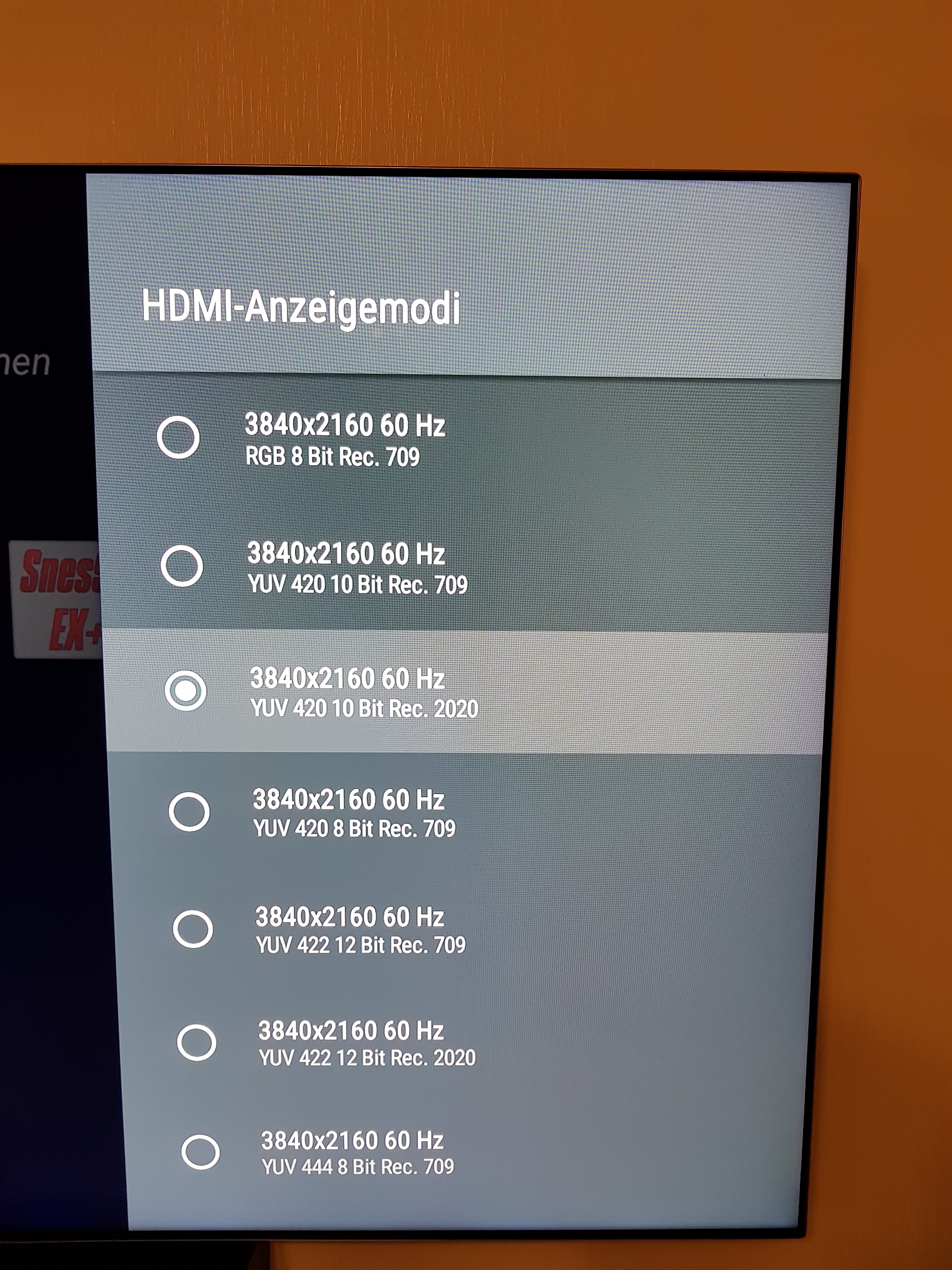

  • Hallo zusammen ich bin ein wenig ratlos. Nutze die Shield Hdr zusammen mit einem Onkyo tx-nr646 und einem Samsung Q7 Tv. Habe jetzt meine Hdmi Kabel getauscht und nutze hier aus dem Forum empfohlene 2.1 Kabel. In den Einstellungen von der Shield wird mir aber leider nicht das angezeigt an Einstellungen die hier erwähnt werden. Hat jemand eine Idee was ich evtl übersehe?
    Am Verstärker habe ich darauf geachtet das ich die HDCP2.2 Ports nutze wie auch am Tv.
    Anbei meine Einstellungs Möglichkeiten in der Shield.
  • würde 12 bit rec 2020 nehmen, damit stehen dann in der whitelist auch die 1080p - 25hz und 50hz auflösungen zur verfügung.
    kann der onkyo denn hdr durchschleifen?
    evtl ist das hier hilfreich? es aber um ein ähnliches model
