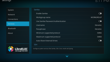

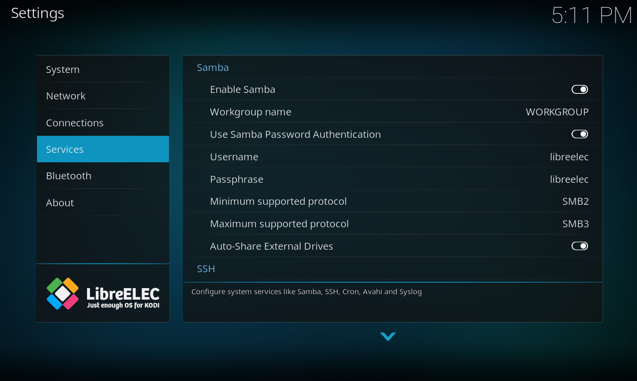

  • Geh mal bitte in die LibreELEC settings. Dort bitte auf "Dienste" ("Services" in meinem Screenshot) und dann änderst du mal bitte "Minimum supported protocol" auf SMB1.
    Wenn das nichts gebracht hat, dann bite mal für deine SMB Shares von Windows aus mal ein Passwort vergeben.
    Du kannst auch in deinem .config Ordner die samba.conf.sample zu samba.conf umbenennen und dort folgendes unter [global einfügen:
    client min protocol=SMB1
    client max protocol=SMB3
    Es könnte gut sein, dass die LibreELEC Settings, die ich oben erwähnt habe, sich ausschließlich auf den Server beziehen. Somit kannst du deinem SMB Client aber sagen, dass er SMB1 auch noch akzeptieren soll.
    Sollte das mit der samba.conf funktionieren, solltest du dir dringend überlegen dein Windows 7 einem update auf Windows 10 zu unterziehen. SMB1 ist verwundbar und deswegen ist es auf Windows 10 komplett rausgeflogen.
