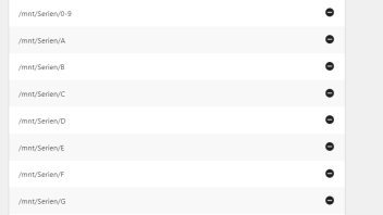

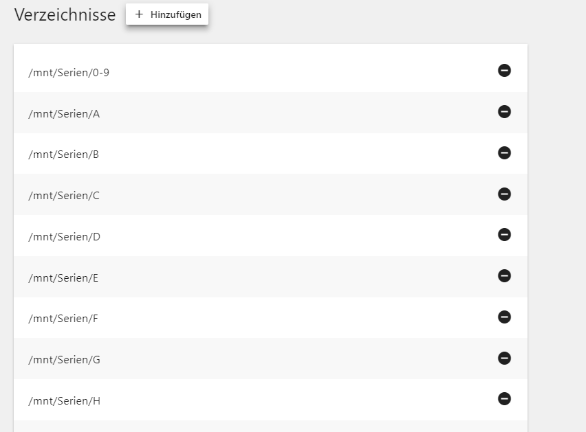

  • Ich habe Filme und Serien im Share"Multimedia"
    Hier mal mein Pfad für den Film Abyss:
    /mnt/user/Multimedia/Filme/A/Abyss - Abgrund des Todes (1989)/Abyss - Abgrund des Todes (1989).mkv
    Bei Serien genau so:
    /mnt/user/Multimedia/Serien/S/Star Trek - Raumschiff Voyager/Staffel 1/Star Trek - Raumschiff Voyager - So1E01 - Titel.mkv
    In Emby reicht es dann bei Filme den Ordner Filme anzugeben.
    Bei Serien muss ich alles Buchstaben zusammen einfügen.
  • @newsletter
    Wie du siehst...2 Antworten, 2 Vorschläge ;) . Es gibt etliche Möglichkeiten eine Struktur aufzubauen. Ich z. B. habe keine Ordner, die als Namen den Anfangsbuchstaben des Films oder der Serie hat. Wie du bei @linkplayer lesen kannst, kann er für Filme den Share "Filme" angeben und Kodi kommt dann mit den Unterordnern ("A", "B", "C" usw) klar, aber bei Serien ist das nicht so. Kodi kann bei Serien nur 2 Unterordner nach der Quelle. Sein Pfad:
    Damit es funktioniert ist der Ordner "S" die Quelle. Er muss bei Serien also alle Ordner von A-Z einzeln als Quelle hinzufügen. Macht Sinn, wenn man viel Content hat.
