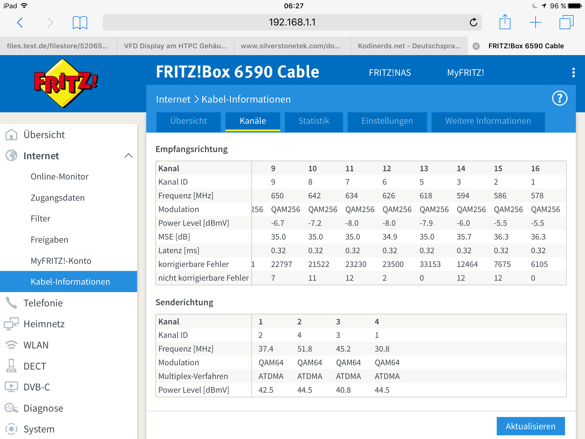

    Habe häufiger auch Probleme beim Aufrufen von Internetseiten, die manchmal erst beim 2. Versuch geöffnet werden.
    Habe mich im Internet etwas über meine Modemwerte schlau gemacht (oder auch irgendwie doch nicht, da etwas widersprüchliche Aussagen hierzu bestehen...) und da sehen meine Downstream Power Level Werte [dBmV] wohl nicht sonderlich gut aus - kann mein Problem eventuell hierdurch entstehen?
    Edit: Unitymedia meint auf Nachfrage, dass von Ihrer Seite aus alles ok ist...
