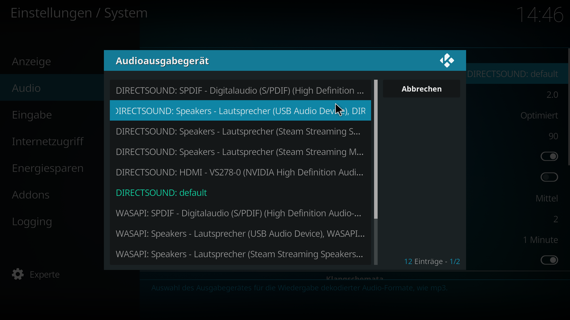

  • Du kannst wenn Du mehrere Ausgabegeräte hast einfach auswählen über welches der Ton gehen soll.
    Also wenn mein Gerät zwei HDMI hat kann ich das Bild beim Ausgang 1 ausgeben und den Ton an einen anderen Ausgang.
