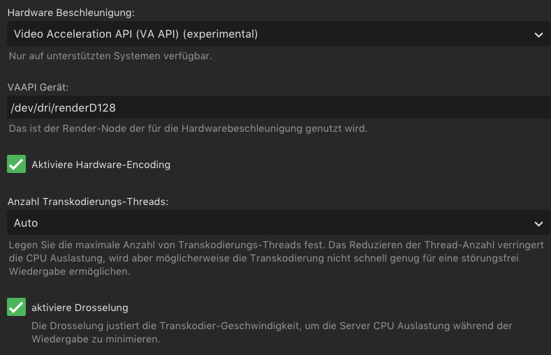

Scheint mit der neuen Version von unraid 6.6.1 nur zu gehen, wenn der Ordner für das Trancoding in den Docker Einstellungen nicht gesetzt bzw. konfiguriert wird. Sobald ich das tue, bekomme ich eine Fehlermeldung und Emby startet nicht.

Also ich habe keine Idee, aber ich kann dir sagen, dass es auch mit gesetztem "Temporärer Transcoding Pfad" bei mir unter 6.6.1 funktioniert..

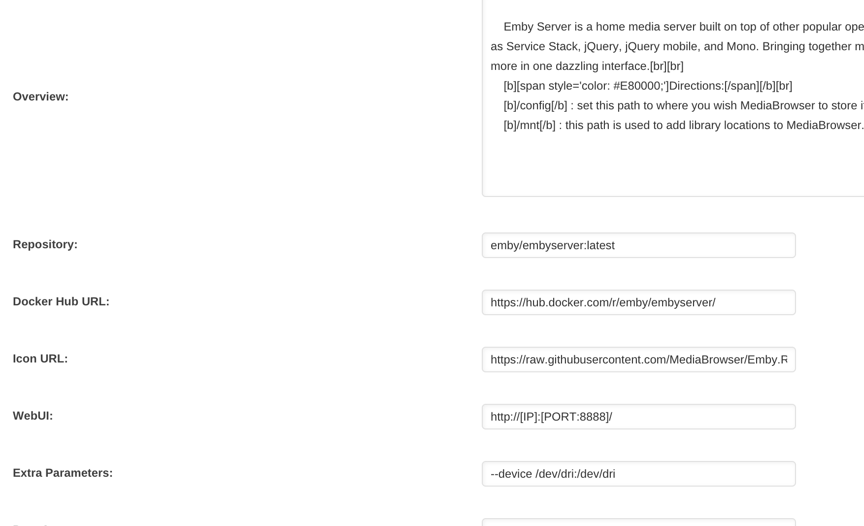

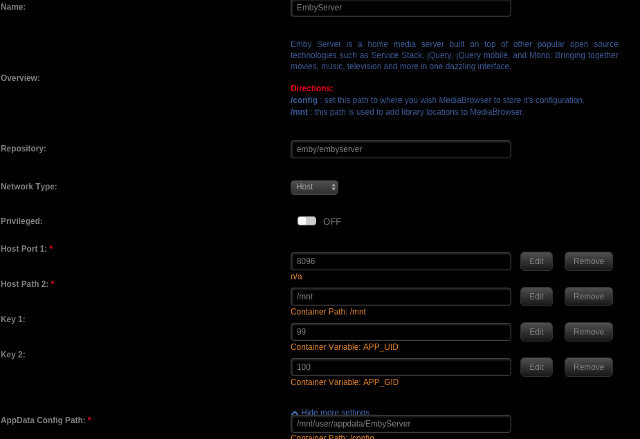

Würdest Du mir vielleicht mal ein Bild Deiner Docker-Container-Settings posten? Ganz großartig wäre noch der Eintrag in der Go. Scheine entweder zu doof zu sein oder habe gerade ein Brett vorm Kopf.
Die obige Fehlermeldung (im vorherigen Post) taucht immer beim Start von Emby in den Logs auf, sobald ich einen Transcoding-Pfad über die Path-Einstellungen des Docker hinzufüge. Ohne diesen Pfad bzw. diese Angabe läuft es. Kein Beinbruch, läuft ja. Ich würde es nur gerne verstehen.

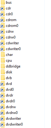

Vielleicht liegt es an den Rechten, denn auch interessant: Schreibe ich die notwendigen Einträge in die Go und starte neu, sehe ich beim Prüfen der Rechte über das Terminal, dass die Rechte im dev/dri-Ordner nach dem Start nicht korrekt übernommen werden.
Läuft Dein Emby-Container priviliged?
Hast Du einen Eintrag unter Extra Parameters?
Also ich habe bei mir folgenden Eintrag unter Extra Parameters. Und das funktioniert bei mir.
Der GO File Eintrag ist ebenfalls vorhanden.
Extra Parameters: "--device /dev/dri:/dev/dri"
Teste das mal
