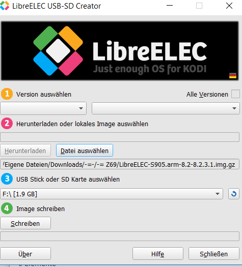

Wollte nun schon mal eine SD mit dem Immage vorbereiten, stoße aber mit dem LibreElecUSB-SD-Creator bereits auf erste Hindernisse:
Was muss bei "Version" für die S905x-Box hier eingestellt werden? Ist hier "Generic/AMD/Intel/NVidea (X86_64)" die richtige Wahl ???
Oder können die Felder [1] einfach leer gelassen werden, wenn man händisch das passende Immage lädt?

in Anbetracht dessen, dass der S905x eine ARM-Architektur besitzt, ist dein generic X86_64 verkehrt. Da du keine der in 1 auswählbar en Geräte besitzt, kann das Feld frei bleiben. Du musst einfach von hier das IMG.gz-file herunterladen:
https://kszaq.libreelec.tv/s905/8.2/8.2.3…-8.2.3.1.img.gz
Das File wählst du dann in 2 aus, wählst in 3 die SD-Karte aus und überprüft alle Eingaben noch einmal. Dann 4 den Schreiben-Button drücken.
