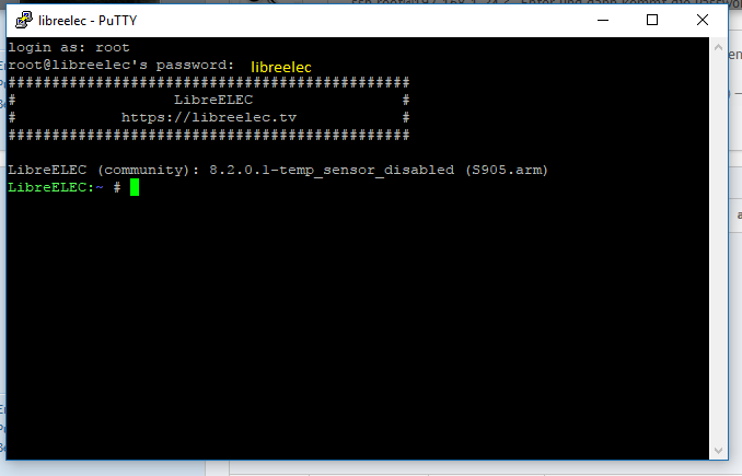

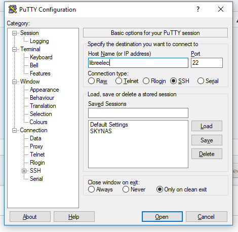

  • Genau unter windows nimmst du Putty unter MacOS oder Linux ist es halt das Terminal.

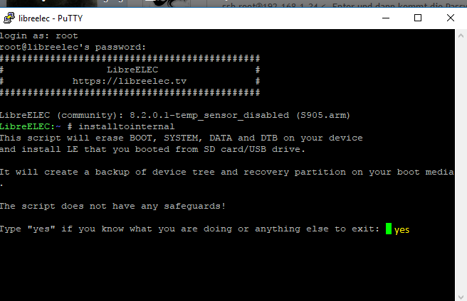

    Wenn du dich als root und mit dem Passwort libreelec angemeldet hast musst du eigentlich nur noch installtointernal eingeben und immer bestätigen und lesen aber es sollte eigentlich selbsterklärend sein
    Da ich kein putty habe weiß ich natürlich nicht wie es aussieht aber bei mir wäre es z.b. wenn SSH in libreelec aktiviert ist:
    ssh root@192.168.1.34 <- Enter und dann kommt die Passwortabfrage in die du dann libreelec eingibst obwohl es aussieht das er nichts annimt.
    Somit bist du dann als Administrator angemeldet und nun hast du alle Rechte um alles machen zu dürfen ohne Einschänkungen

    Ja, das klappt mit dem einloggen. Die widevine hab ich ja auch darüber geladen. Nur installtointernal kennt er iwie nicht, kp...

    @SkyBird1980 Danke. Das kommt bei mir definitiv nicht, nur die Ausgabe: "-sh: installtointernal: not found" Also entweder hab ich da zuvor iwas verdaddelt oder das liegt an der build.. werds wie gesagt, bei der nächsten build einfach nochmal probieren und erzähl mal wie es dann so läuft^^

  • Nur installtointernal kennt er iwie nicht
    Das hatte ich Anfangs auch (wieso auch immer) aber habe es mit einem einfachen copy and paste aus dem Libreelec Forum gelöst aber als ich meine letzten Boxen fertig gemacht hatte, hatte ich dieses Problem nicht.
    Keine Ahnung wieso oder ob sich ein Fehler eingeschlichen hat aber mit copy & paste mache ich nichts anderes als der Entwickler es sagt ;)

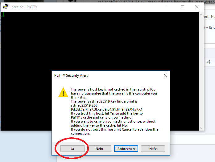

  • @Snickers @SkyBird1980 Funny: Jetzt ging installtointernal wie es sollte :thumbup: Putty hat mich anders als gestern beim connecten dieses Mal nach nem neuen key fingerprint gefragt wie auf skybirds 2tem Bild, da lag wohl der Hund begraben. Komisch, dass ich vorher trotzdem mit root und pw reinkam.. Naja jedenfalls ist die Kiste jetzt noch ein bisschen flotter und ich bin die Android-Scheiße los :)
