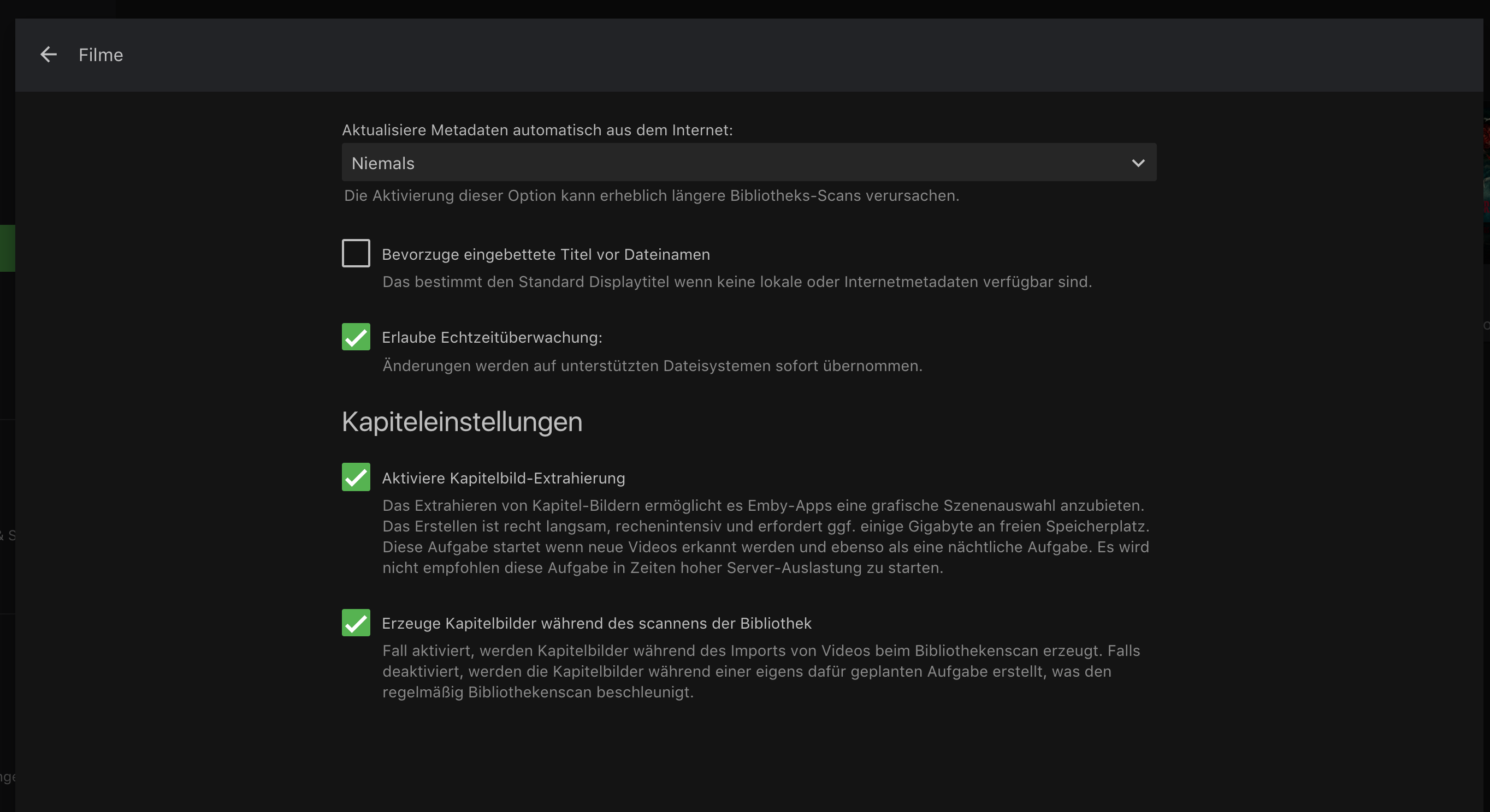

    Ich gehe stark davon aus das du die letzten beiden Haken drin hast. Nimm sie mal raus und starte den Emby Server neu danach dann die Datenbank neu einlesen dann sollte es evtl. schon schneller gehen

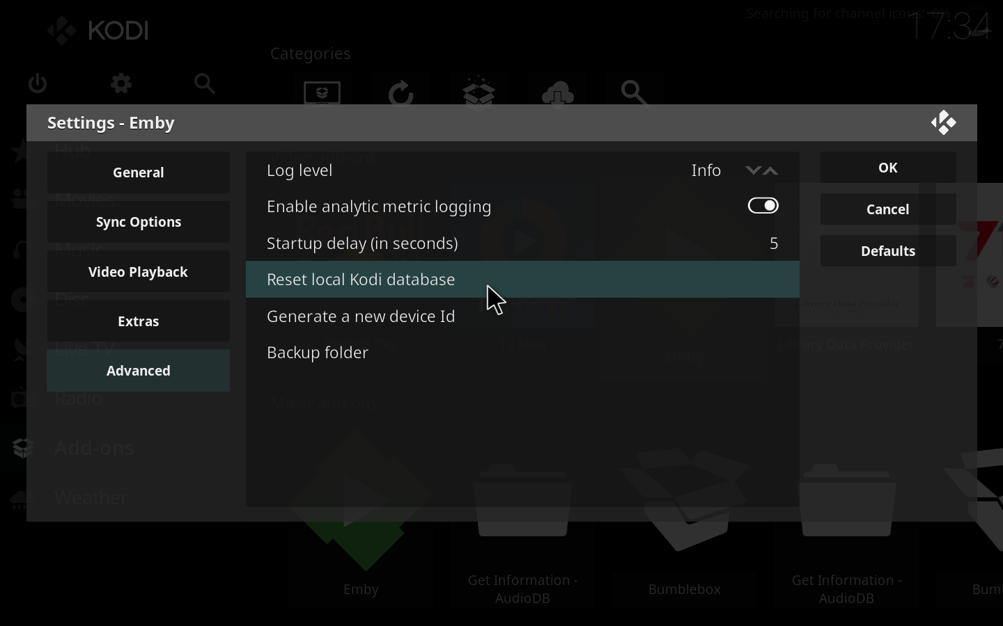

    Wenn du das Addon „Emby4Kodi“ verwendest, gibt es in den Settings des Addons die Möglichkeit die lokale Datenbank zu resetten:
    Bei "Embycon" gibt es diese Möglichkeit eines Resets natürlich nicht, da "EmbyCon" keine Daten in die lokale Datenbank auf der Shield schreibt.
