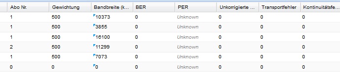

    so wie es aussieht scheint das Problem mit den Datenfehlern dann aufzutreten, wenn man mehr als einen Sender über einen Tuner anfordert. Denn mit nur einem Sender pro Tuner gibt es auch in dem Docker Container keine Datenfehler.
    Die CPU Belastung des XORO ist dabei bei <40%:
    Sobald ich aber auf einem Tuner noch einen zweiten Sender aus dem gleichen Mux aufnehme kommen permanent Datenfehler bei diesem Tuner:
    Edit: Ich habe festgestellt, das es scheinbar nur passiert, wenn ich Arte und das Erste zusammen auf einem Tuner aufnehme.
    Die CPU Belastung des XORO zeigt dann knapp 50% an.
    Also wenn mir irgend jemand sagen könnte wie ich TVH beibringen kann, pro Tuner nur einen Kanal anzufordern, wäre ich sehr dankbar.
    Einmal editiert, zuletzt von mippi (22. Oktober 2017 um 14:56)

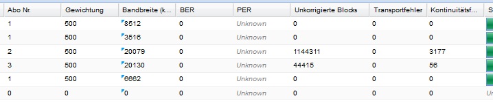

  • Ich habe jetzt noch einen weiteren Test gemacht. Ich habe mehrere Programme, darunter Das Erste, Kabel 1 uns Pro 7 . Kabel 1 und Pro 7 leigen auf dem gleichen Transponder, das Erste wird ohne Arte aufgenommen, trotzdem keine Fehler nach 10 Minuten Aufnahme:
    Dann sobald ich noch arte HD hinzunehme, kommen alle paar Sekunden ca. 10 Kontinuitätsfehler, die CPU Belastung des Xoro ist dann etwa bei 45%:
    Nach weiteren 10 Minuten hatte ich dann auf dem Arte HD/das Erste HD Transponder schon knapp 3000 Kont.-Fehler, während die anderen 4 Tuner immer noch auf 0 Fehlern waren.
    Als ich dann zu Kabel 1 und Pro 7 noch Sat 1 auf dem gleichen Transponder hinzugenommen habe, fingen auch dort die Fehler an:
    Auch da waren die K-Fehler nach 10 Minuten nur bei diesen beiden Transpondern. Alle Tuner die nur einen Kanal des Transponders auslieferten, hatten keine Fehler.
